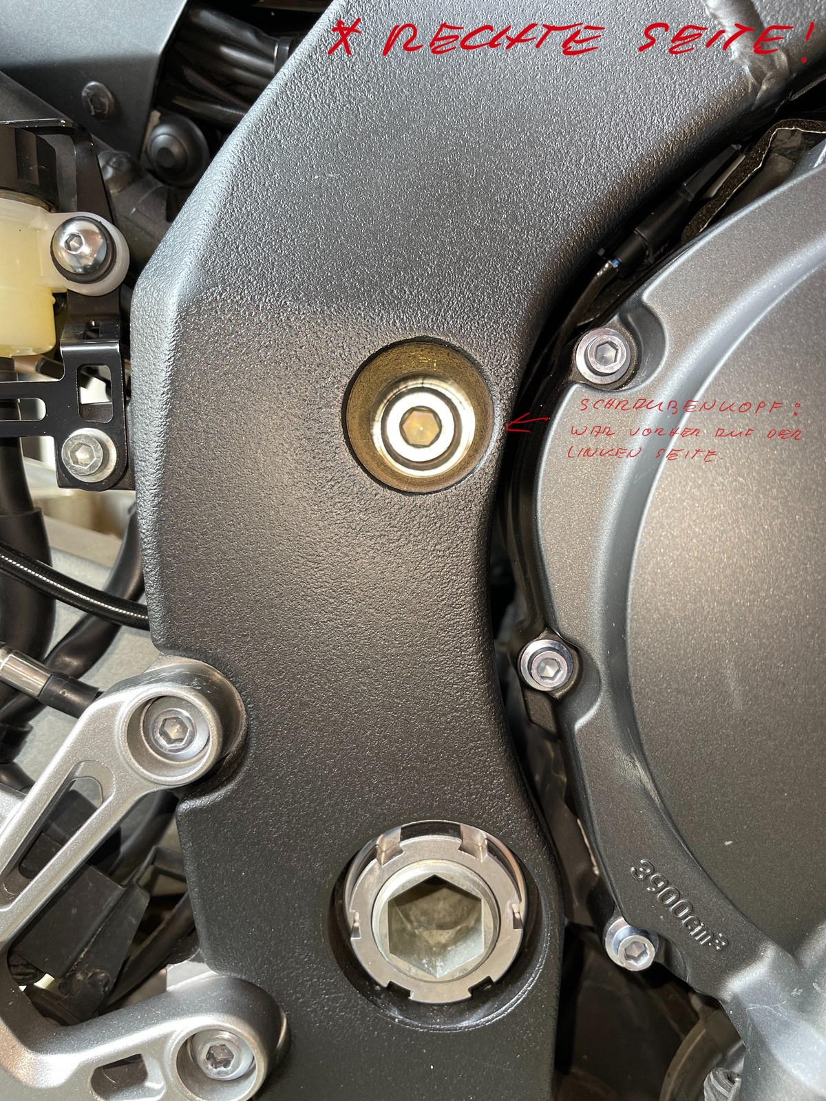

#26 Alles anzeigenMuss man da wirklich die Schraube rausnehmen und umdrehen?
hab die umgedreht . Und die Hülse als Mutter verwendet.Wenn ja, habt ihr die dann einfach mit schraubensicherung und dem vorgeschriebenen Drehmoment wieder festgeschraubt?

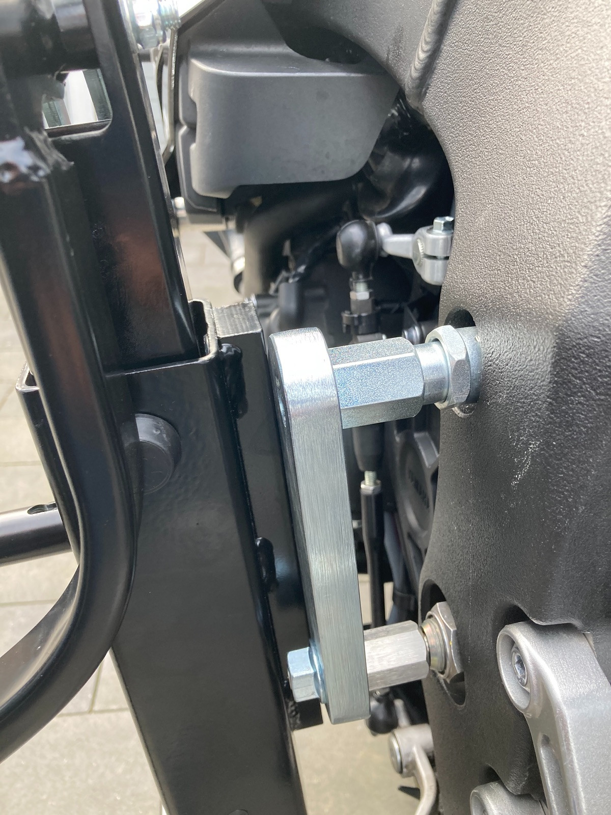

Hat jemand eventuell die Muse ein paar Fotos von der montierten Hülse und der am Ständer montierten Adapterplatte zu machen?
Kann auch morgen welche reinstellen

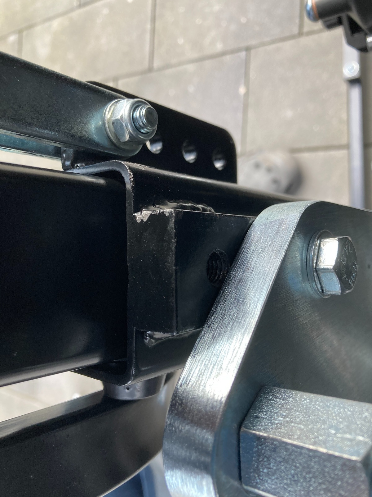

Es sind Beim Ständer zwei schrauben für die Adapterplatte dabei und auch bei der Adapterplatte selbst, welche habt ihr da verwendet?
Ich habe die kurzen Schrauben vom Ständer verwendet. Würde ja sagen dass die von der Platte zu lang sind.

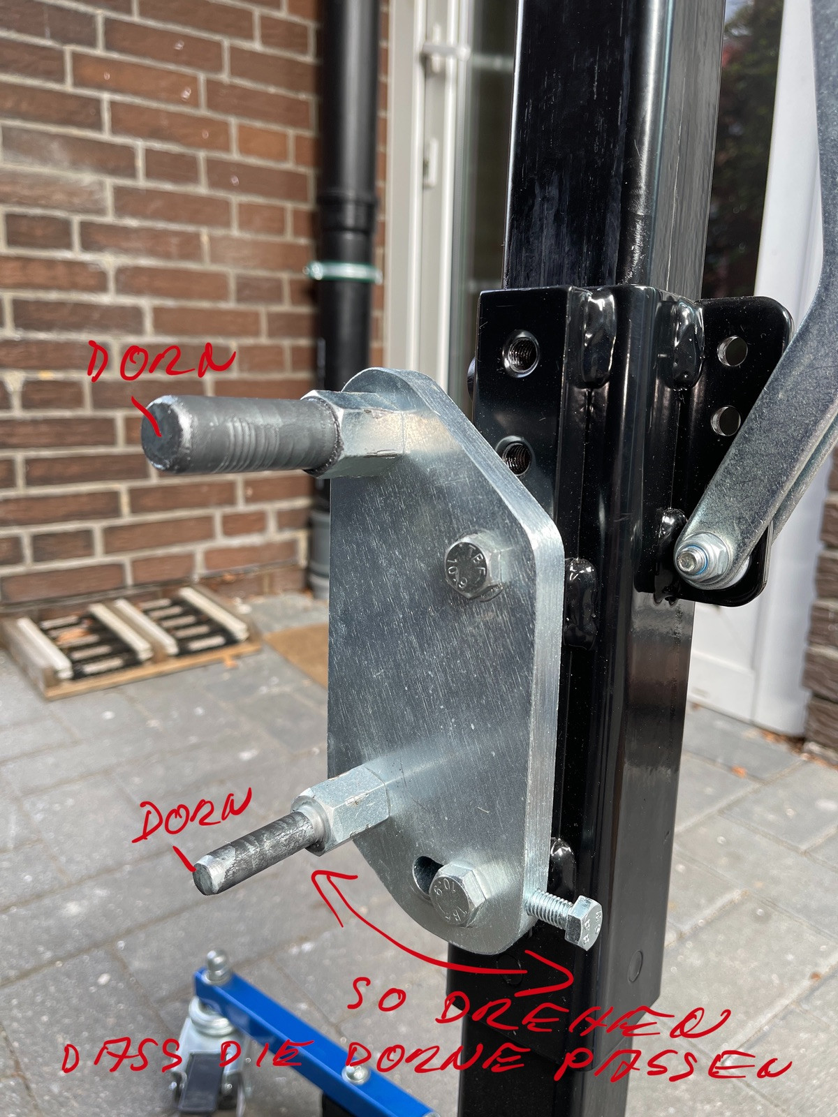

Die obere Schraube ist durchgehend und muss umgedreht werden. Die Hülse ist mit einem Gewinde versehen und wird von der rechten Seite aus mit der umgedrehten Schraube festgeschraubt. Beim lösen der Hauptschraube verrutscht nichts also einfach lösen, umdrehen und wieder festziehen anstatt der Mutter nehmt ihr nur die Hülse.
Beim einstellen der Adapterplatte darauf achten das die Dorne einfach reingehen. Ich habe die Dorne lose eingeschraubt den Montageständer an die MT geschoben und als alles passig war festgezogen. Dann hat man beim Gebrauch weniger Fummelei.

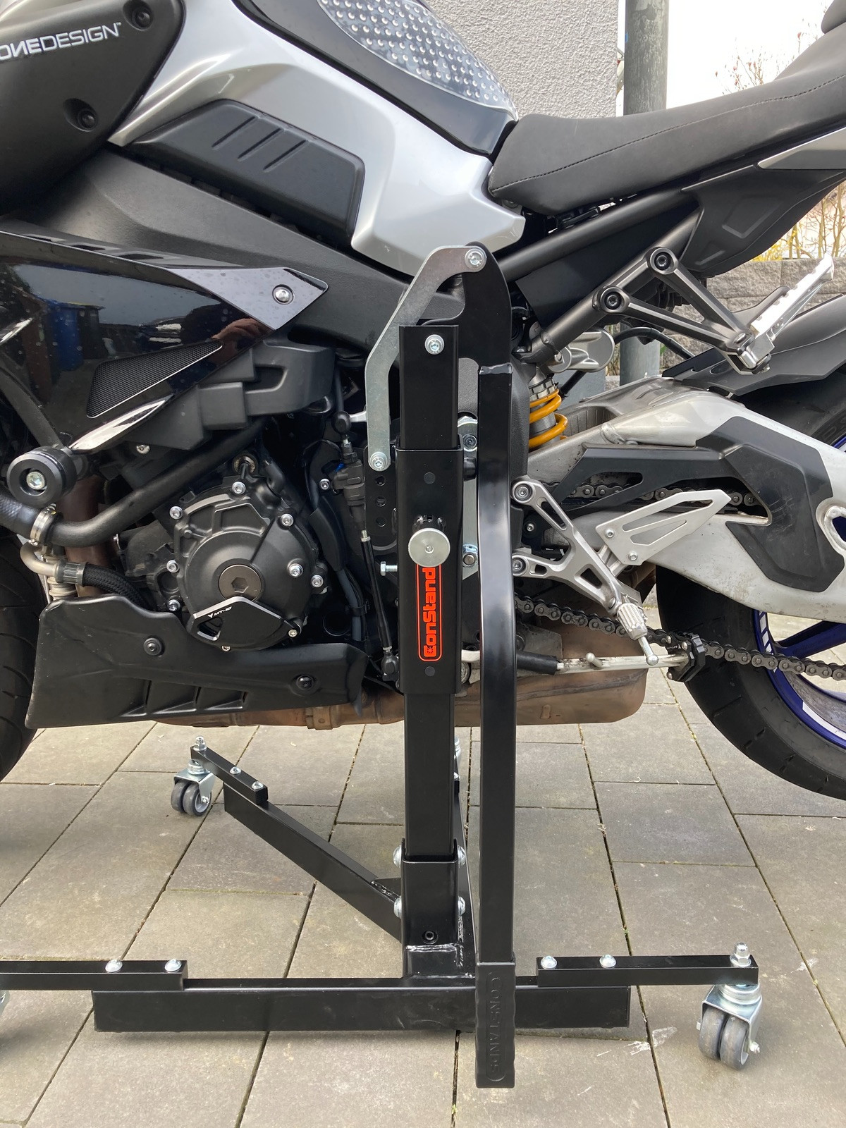

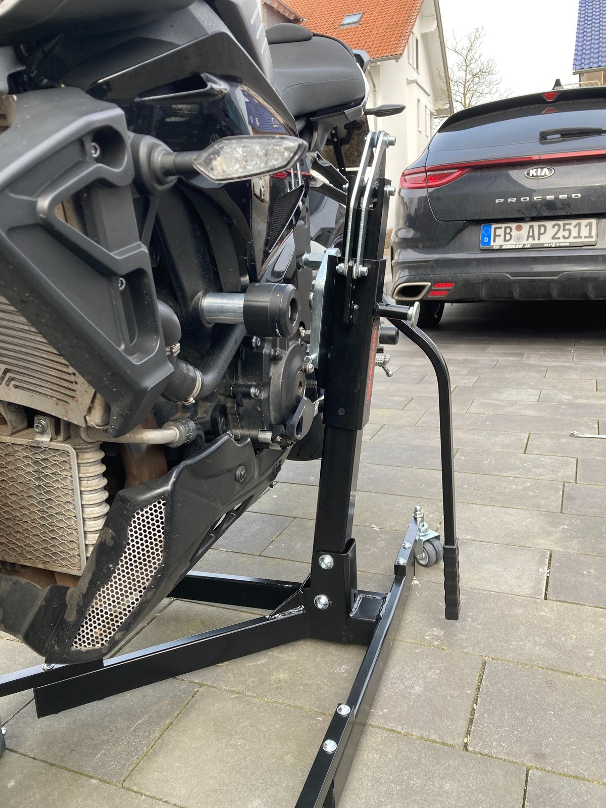

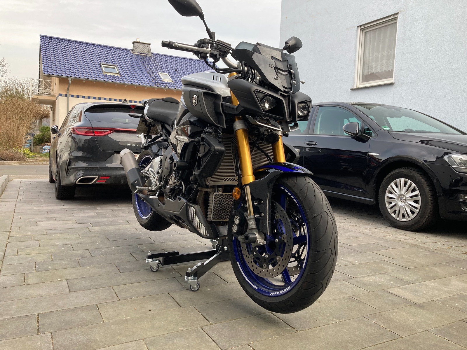

#29 So ich hab die halterplatte eins höher am Ständer angesetzt, das oberste schraubenloch ist frei. Damit komme ich gut drunter . Und die kommt hoch genug dass man die Reifen ausbauen kann. hab mich erstmal über den Winkel des Arms gewundert aber es passt .
Sicherst du den Bock noch wenn du zb die Reifen ausbaust?
