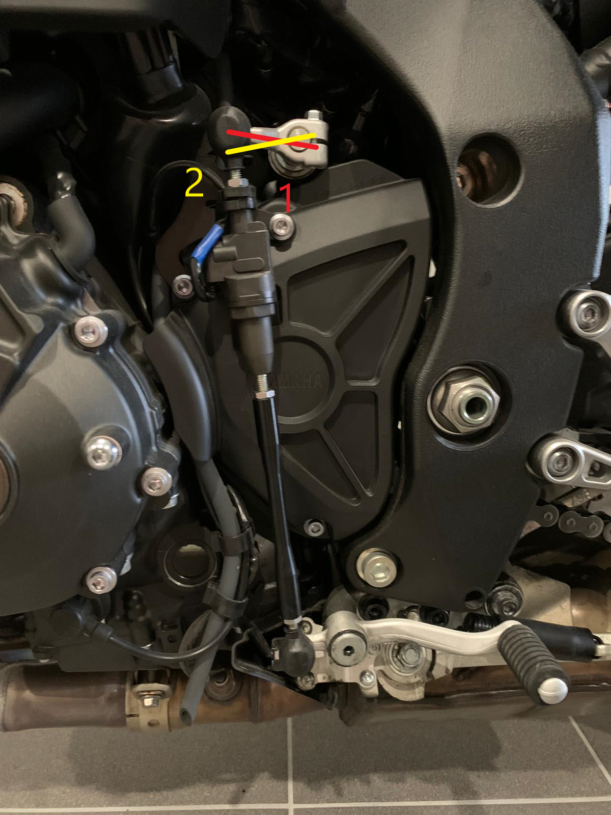

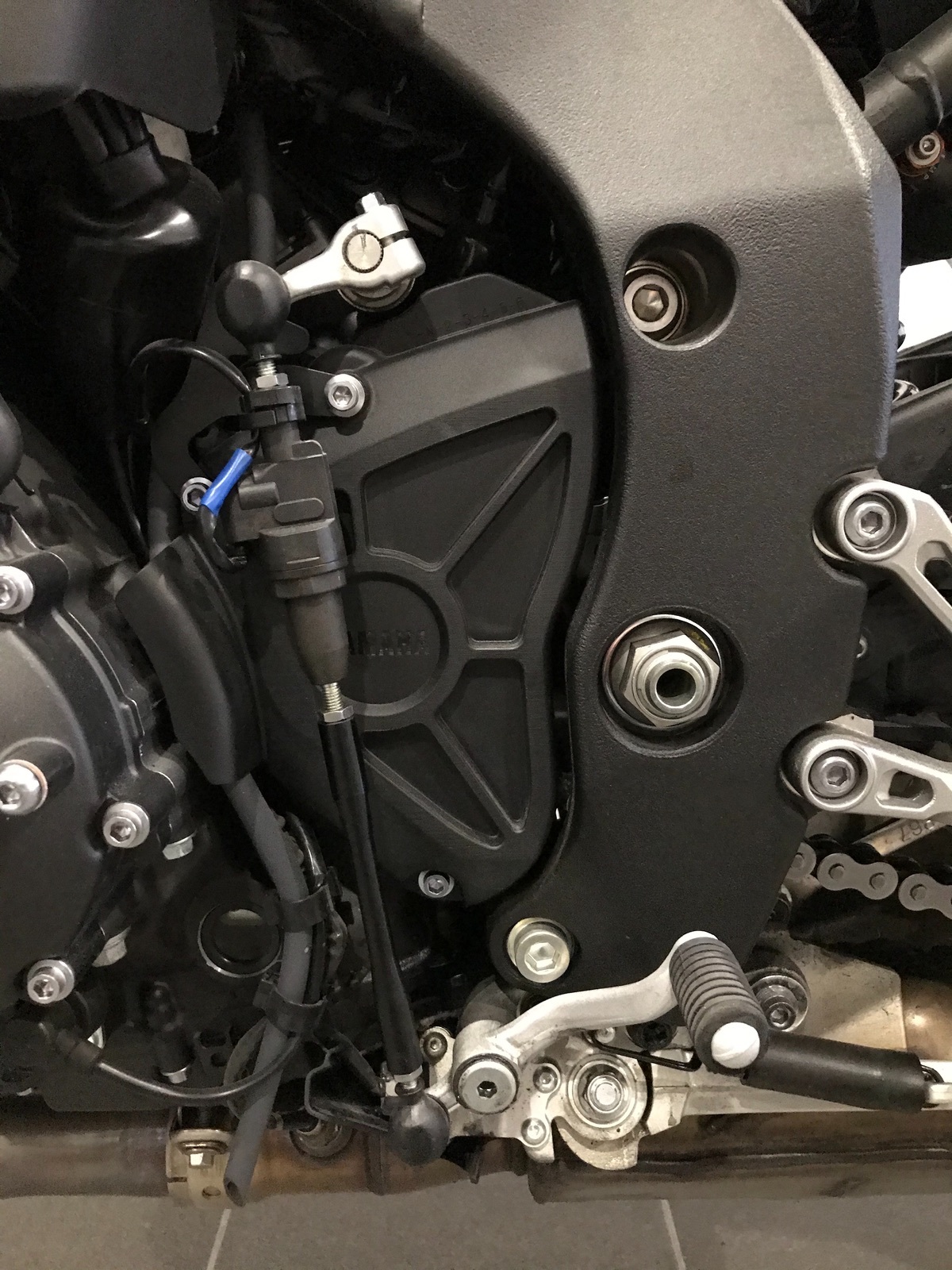

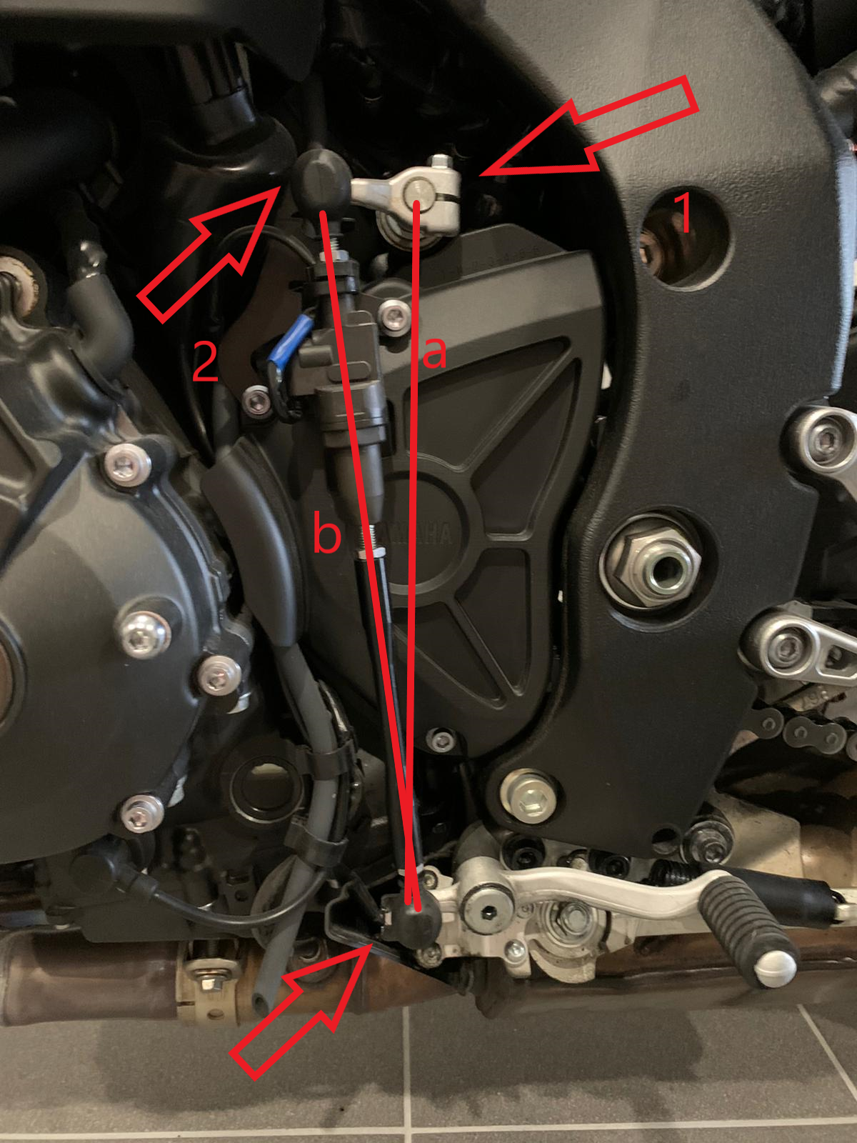

    Ja stimmt, bei mir steht der obere Hebel fast waagerecht. Das macht viel aus, komme sogar mit Stahlkappenschuhen (Arbeitsschuhe) in Gr. 45,5 gut unter den Hebel. Also nix kaufen sondern einstellen
  • #19
    Ich habe dummes Zeug geschrieben, wenn der Hebel wie bei mir stehen würde, wäre der Schalthebel ja noch tiefer :rolleyes::saint:
    Also oben waagerecht und den Rest über Gestänge, wie vor mir schon geschrieben
  • #20
    Zum einstellen die Kontermutter oben und unten an der Schaltstange lösen, die schwarze Stange drehen bis es passt und anschließend die Muttern wieder anziehen das sich das Gestänge noch etwas hin und her drehen lässt, also die Kugelgelenke oben und unten nicht verspannt sind.
