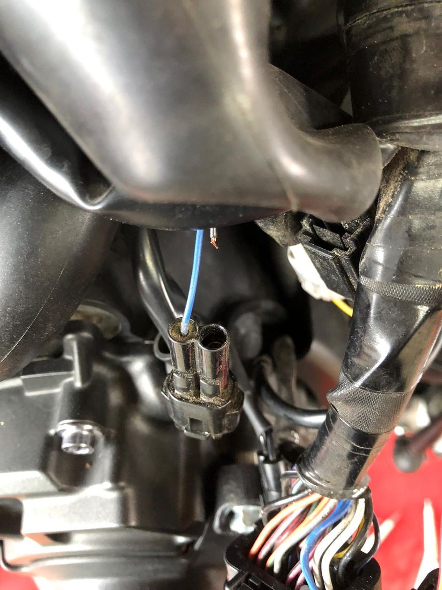

    Ich habe aktuell mein Bike zum Einstellen der Ventile beim freundlichen. Heute habe ich die Information erhalten, dass sie keine Probefahrt machen können, da beim EInlegen des Gangs das Moped aus geht, obwohl kein Ständer ausgefahren ist.
    Man hat dort schon den Schalter am Ständer und den Kupplungsschalter überprüft etc. ohne Erfolg.
    Hat jemand schon mal diese Erfahrung gemacht? Vielen Dank im Voraus.
    Hi Tee, die sind schon auf den richtigen Weg, aber: anstelle von Schalter kann es auch ein angescheuertes Kabel
    zwischen Ständer und dem Rest sein.
