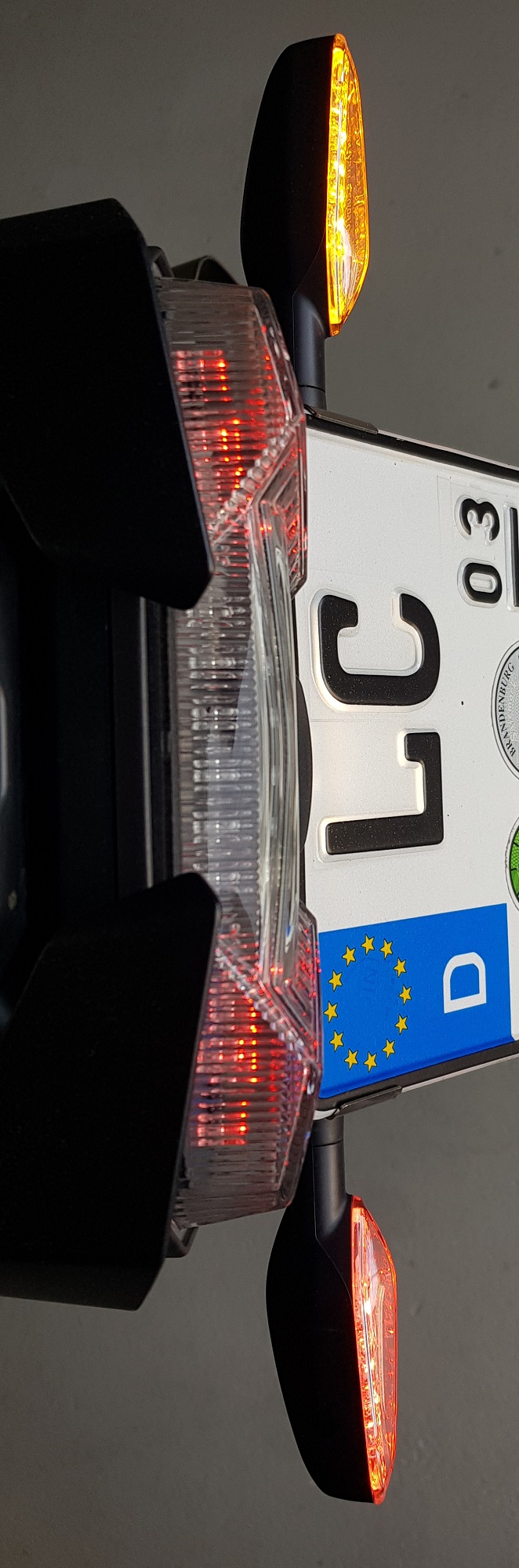

    Bin schnell rausgegangen, mit REIHENWIDERSTAND ist alles schön orange, dann ohne REIHENWIDERSTAND, das ergebnis bleibt wie zuvor berichtet:
    Ich empfehle dir jedenfalls die Widerstände an der MT 10 zu entfernen, dann werden deine Blinker heller ;)
    Ich hoffe du kennst den Unterschied zwischen Reihenwiderständen zum Spannungsabfall und Parallelwiderständen als Lastwiderstände für den Blinggeber.... Damit brauch ich auch nichts weiter zu sagen, fachlich bin ich auf der richtigen Seite.

    :D super Aufnahme, na ich lass dir eh deine fachliche Freude! Über die Helligkeit sage ich jetz nichts, bevor sie rot werden!
    Das Ding läuft seit 05/16 so auf beiden Bikes ;) und ca. 25000km.... also bleibt es so.
