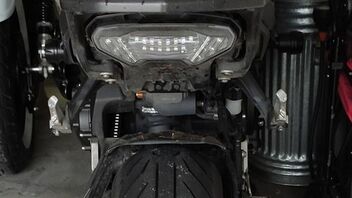

    Hat schon einmal jemand sein Heck so umgebaut dass kein Rücklicht mehr benötigt wird (z.b. wegen 3in1-Blinker) und wenn ja, was habt ihr dann mit dem Rücklicht gemacht bzw. dem dann entstandenen freien Platz? Gibt es da etwas wie einen "Stopfen" oder so, um das doch recht große Loch zu verschließen?

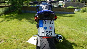

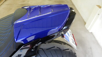

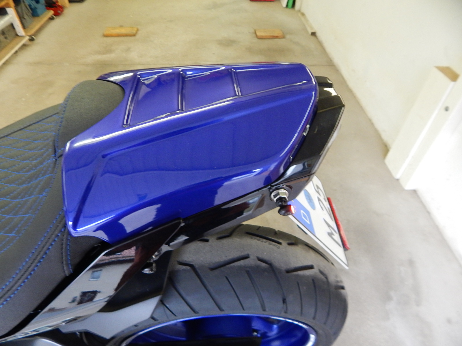

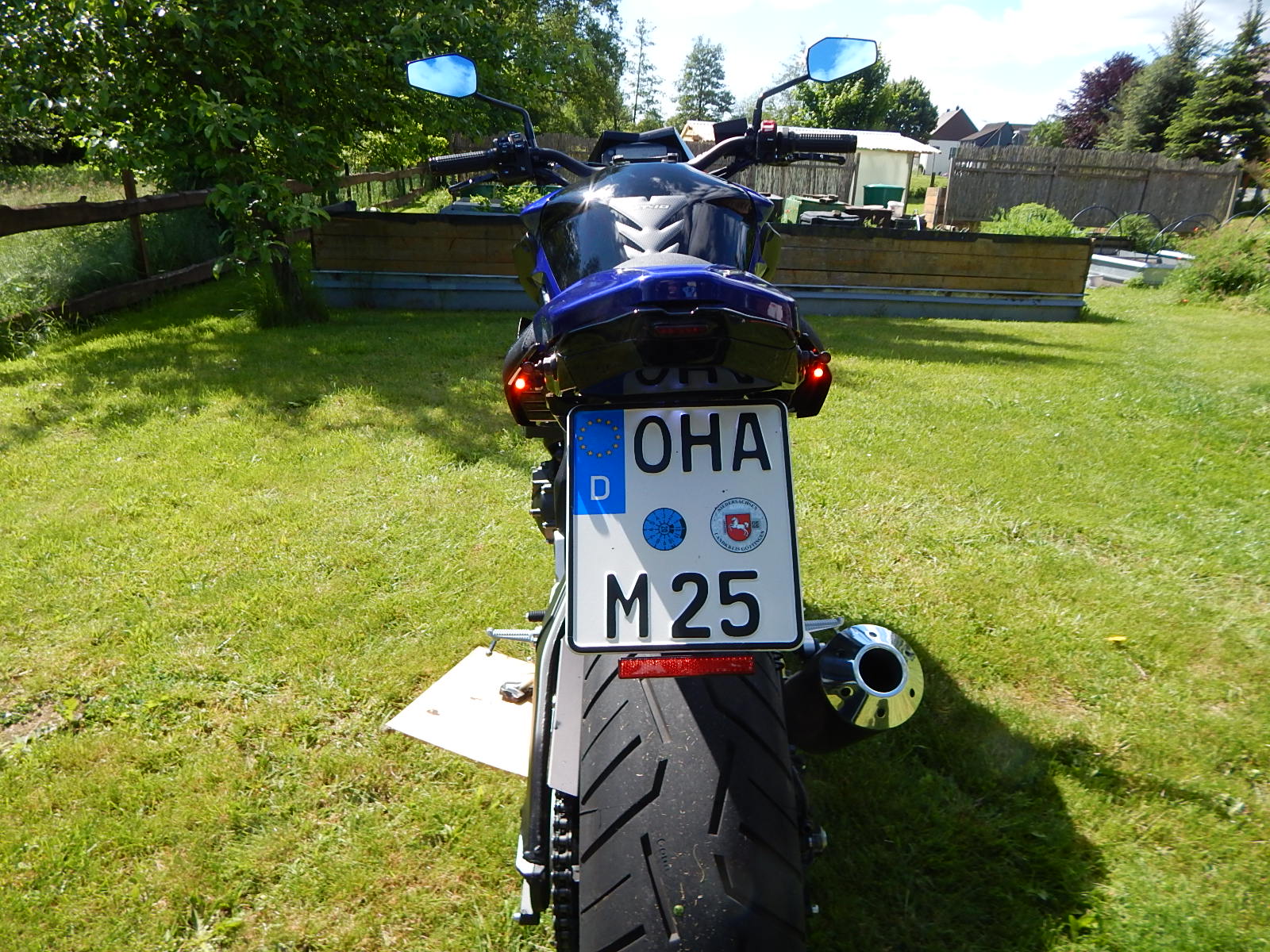

    ist immer Geschmacksache ein individueller Umbau.......so kann es aussehen. Nach meinen Vorstellungen umbauen lassen. Viel Blecharbeit und auch Plastik schweißen waren angesagt. In der Mitte habe ich noch ein zusätzliches Mini - Bremslicht einbauen lassen, kann aber auch komplett verschlossen werden.
    Machbar ist alles ......sagt mein Schrauber...........manchmal sagt er auch kannste so machen, ist dann aber kacke....;)

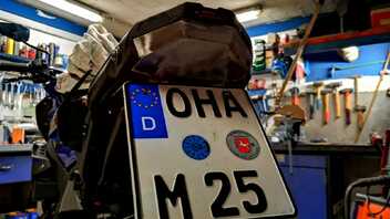

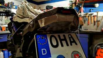

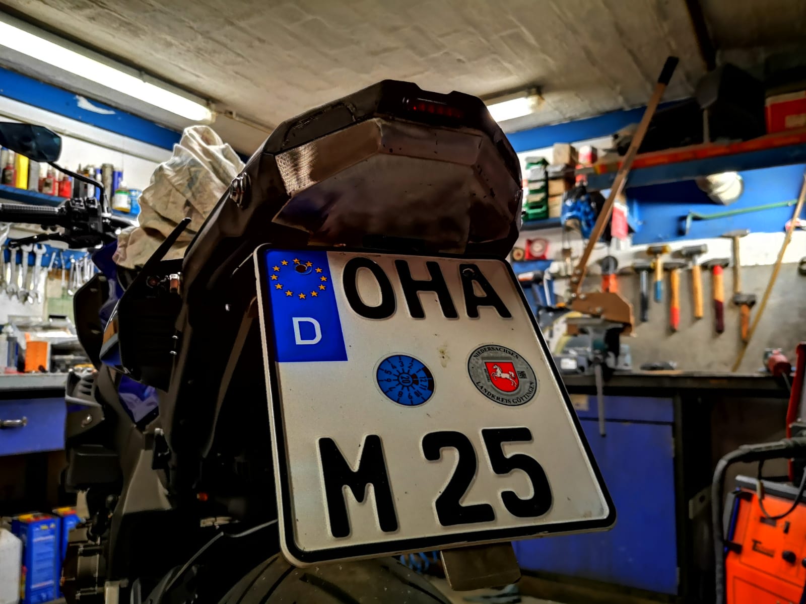

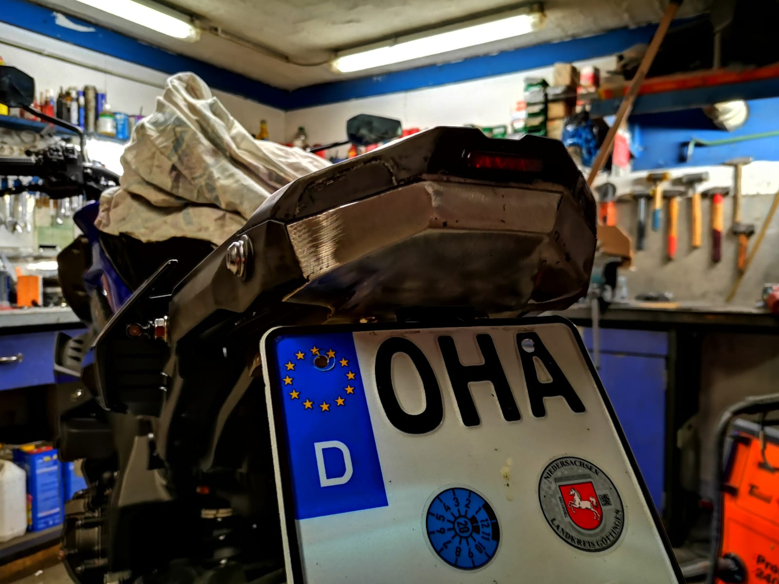

    Hey Mick, ein Metallbauer wirst Du brauchen, mein Schrauber ist in der Custombike Scene tätig, der baut sehr viel selber, hat auch die Maschinen dafür und sehr viel Erfahrung. So noch mal zwei Bilder im Rohzustand. Auf den Bildern sieht man schon einiges was da an Arbeit auf Dich zu kommt.
    Hoffe ich konnte Dir helfen.
