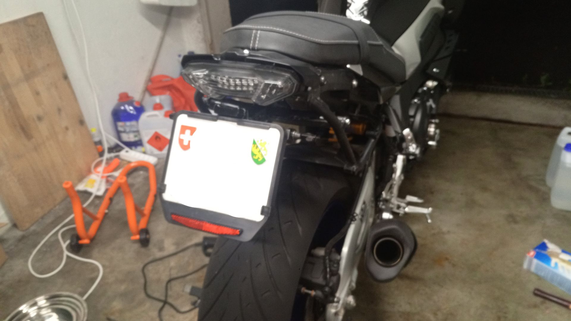

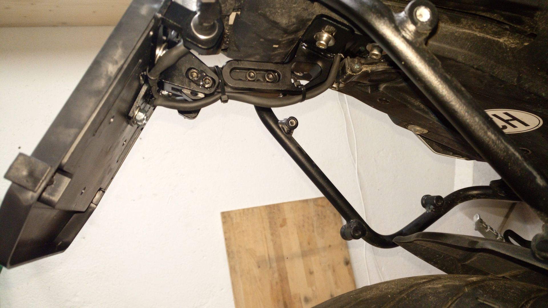

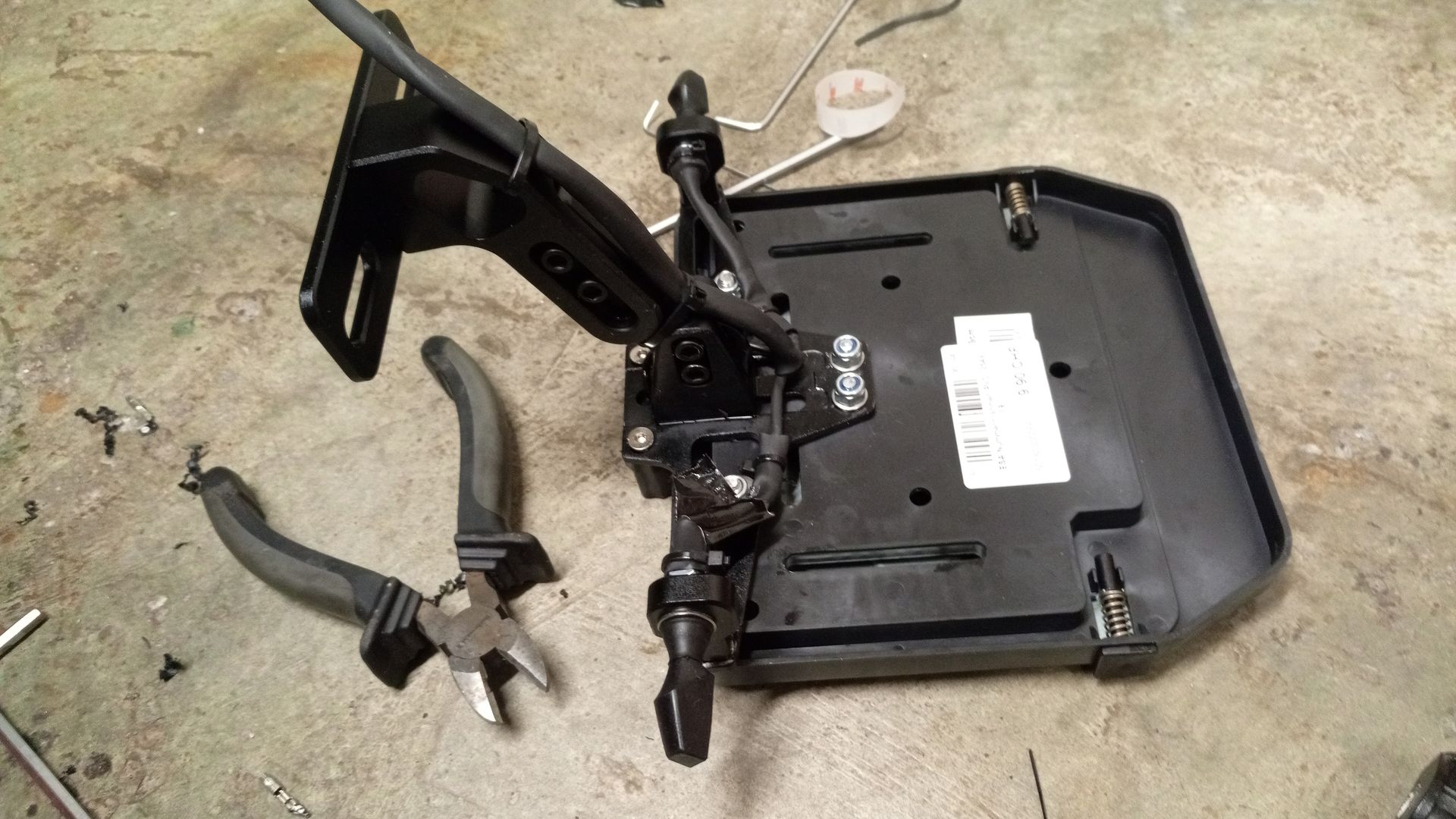

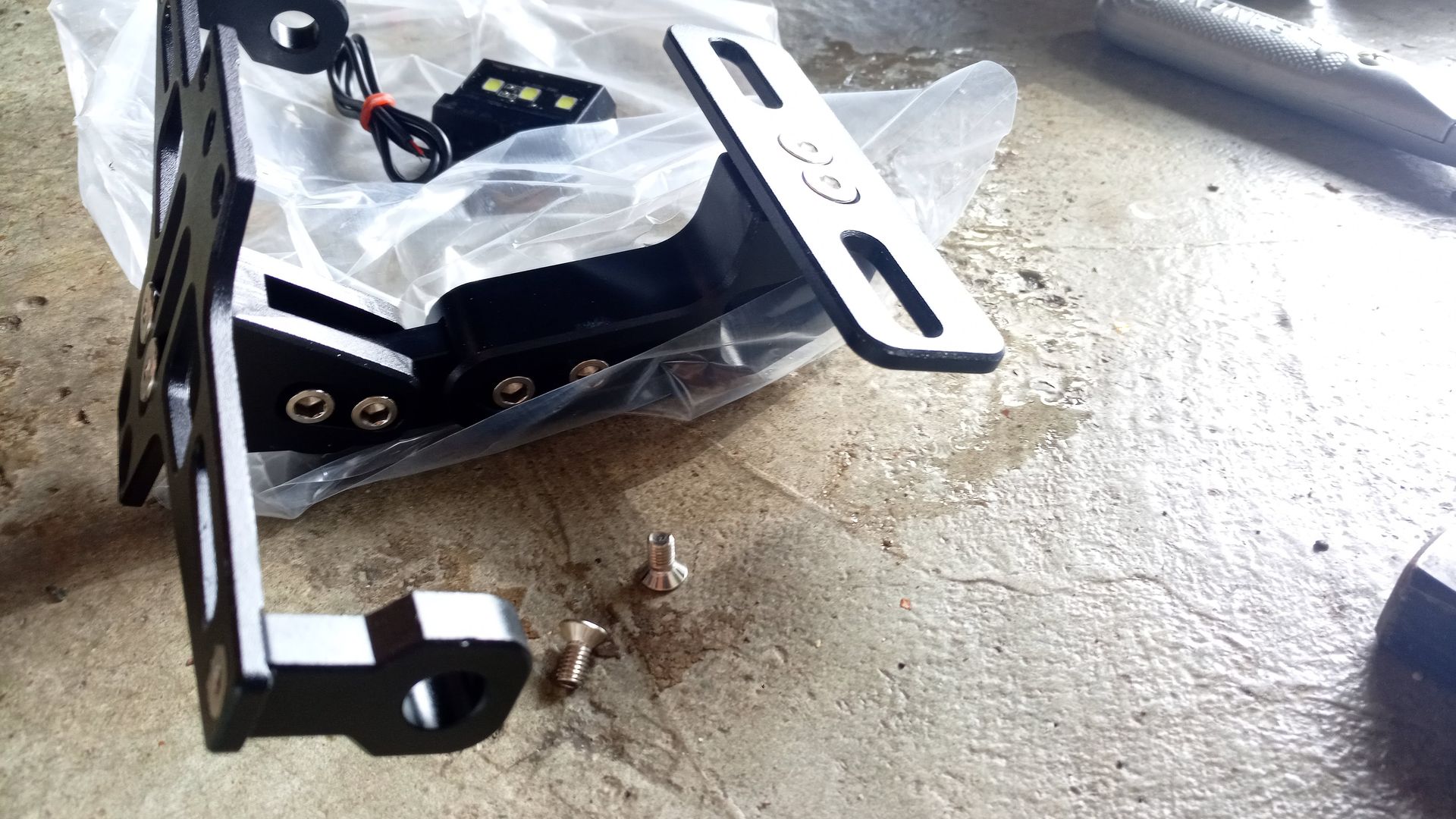

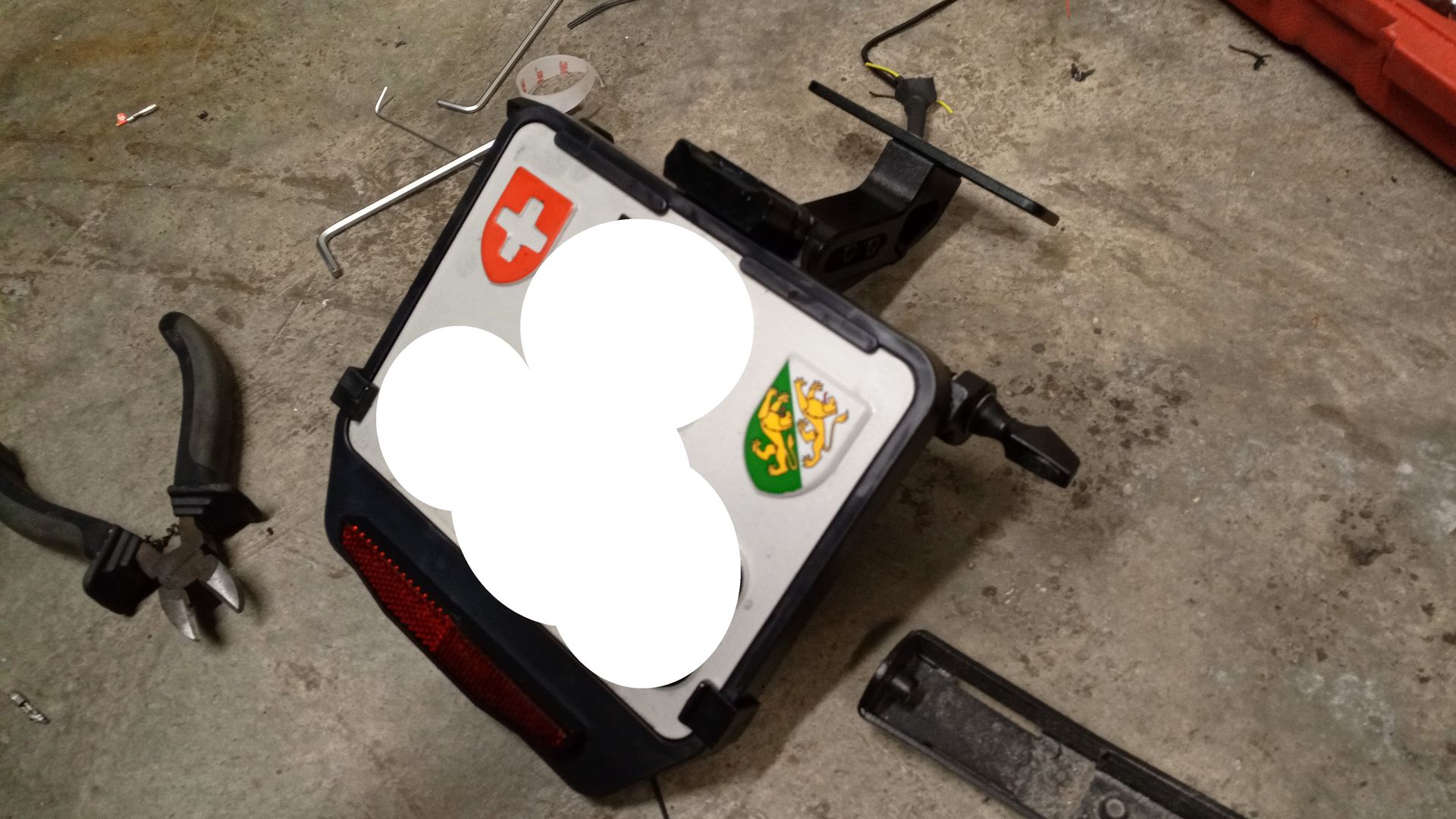

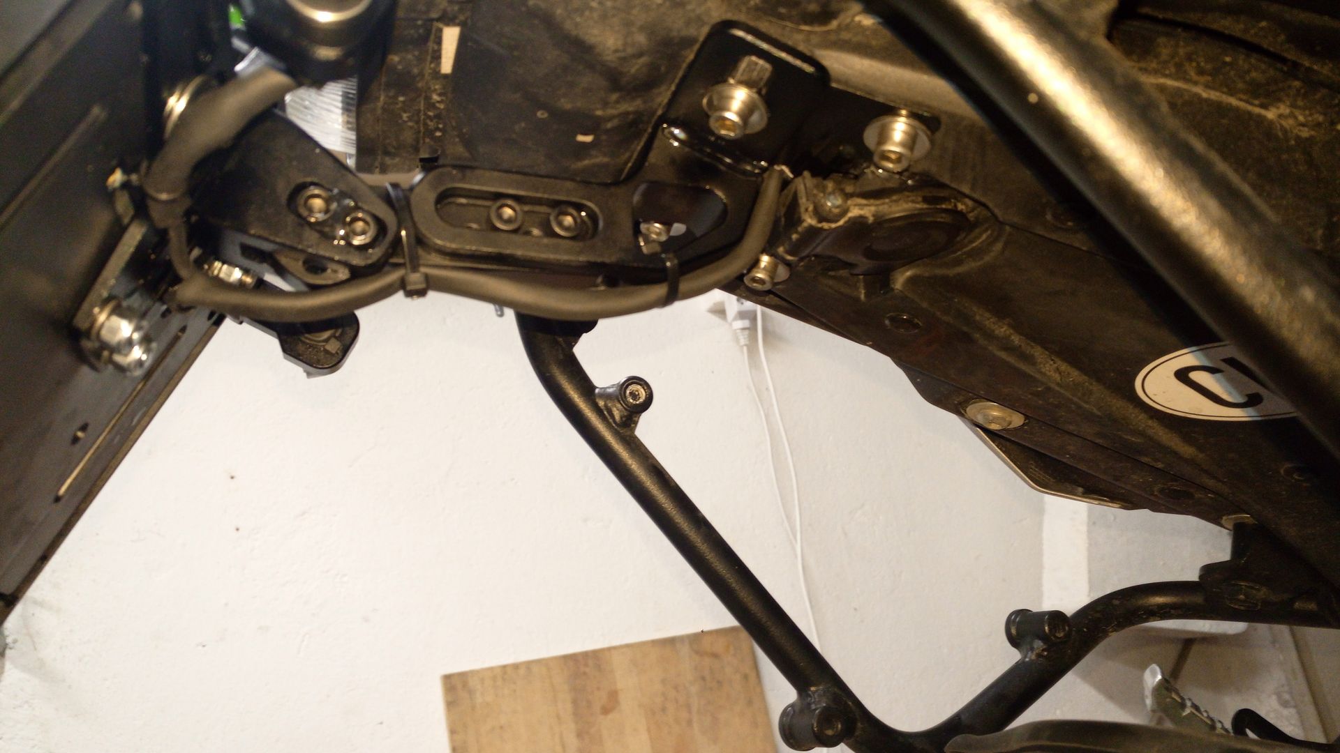

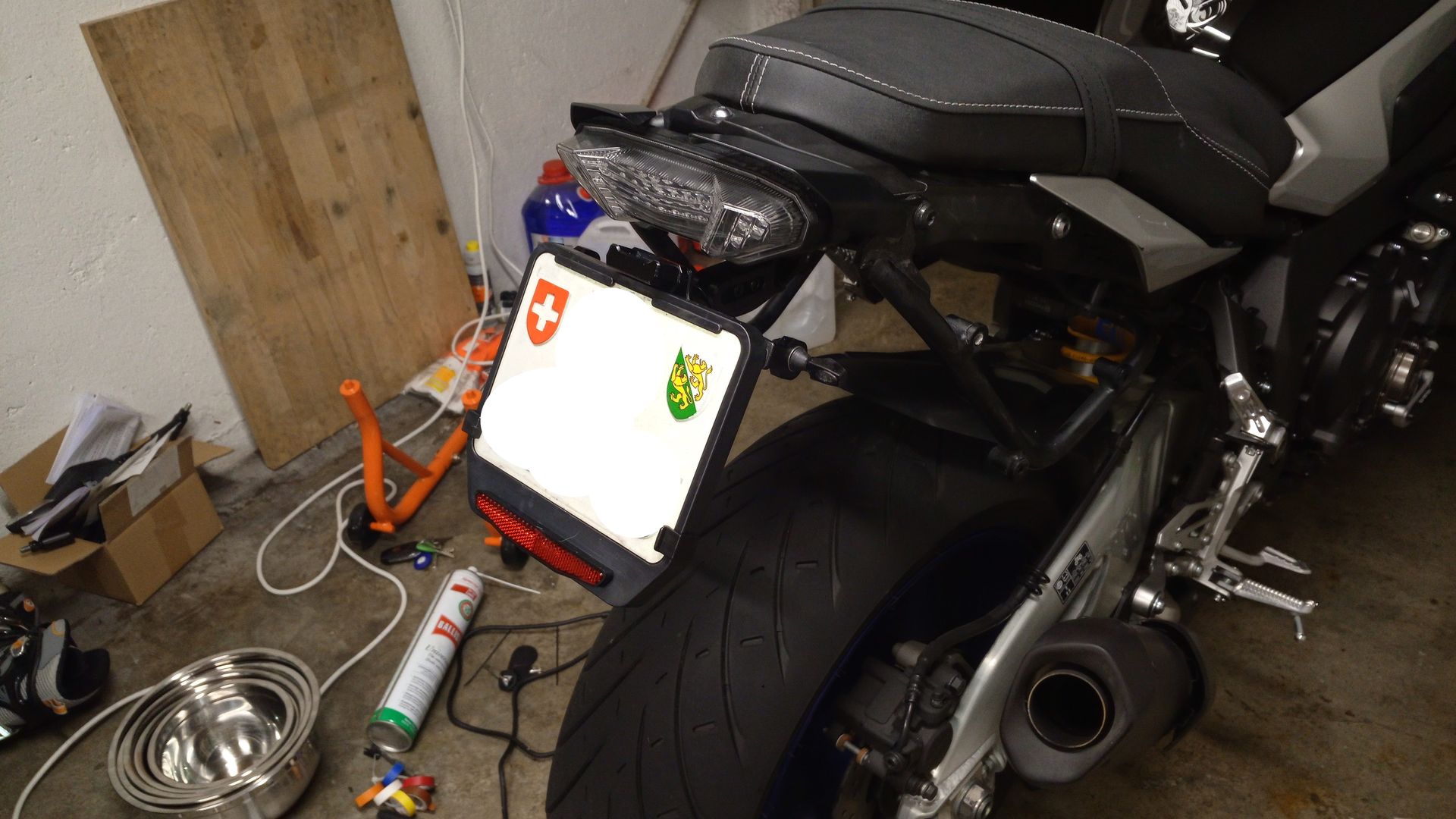

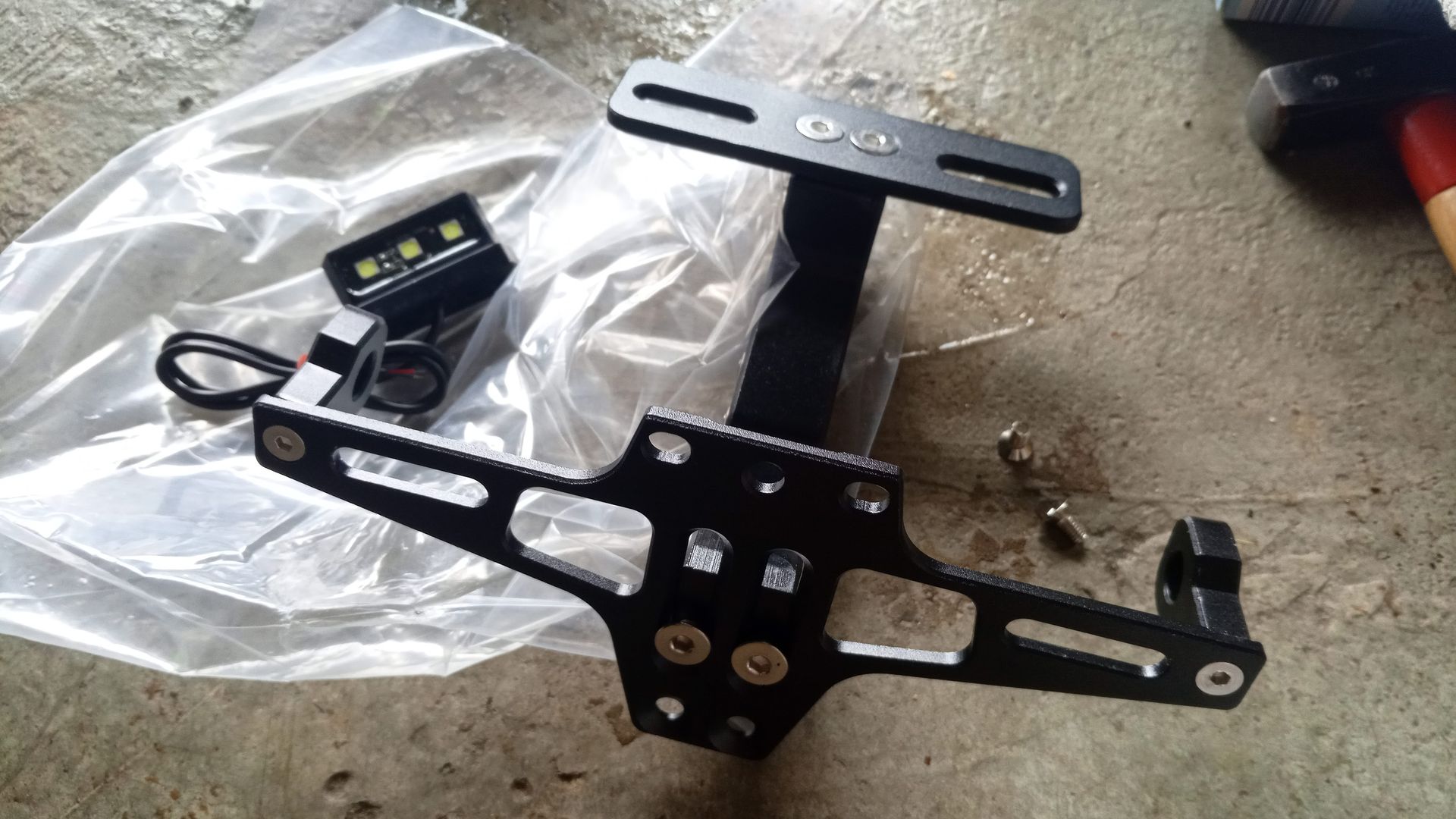

    So, China-Teil ist gekommen.
    Die Qualität ist schonmal nicht schlecht.
    Jedoch passte der maximale Einstellwinkel nicht -> Kollision mit der Rückleuchte. Dank massivem Material und 2 Bohrungen später kein Problem.
    Alle Schrauben die nicht los gehen sollen wurden mit Schraubensicherung "hochfest" angemacht - für die Ewigkeit. Rest immer mit "Mittel".

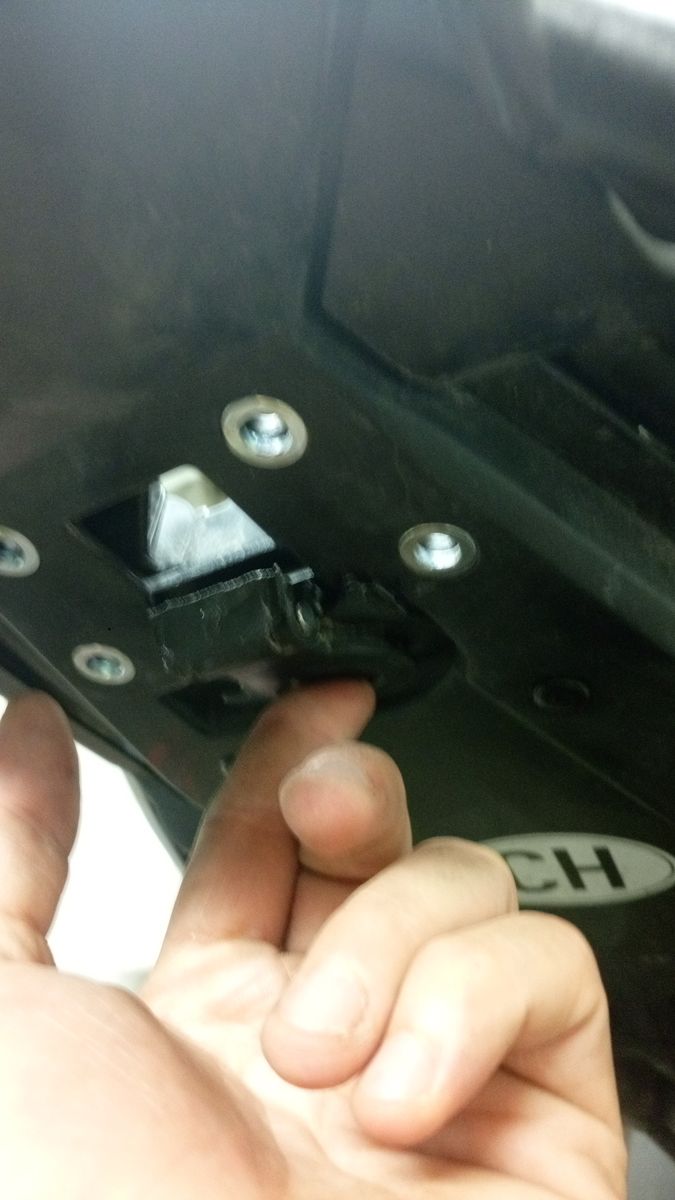

    Für die Lochabdeckung hab ich ein Blech zu geflext mit ca. 6cm x 11.5cm (Breite vorne) / 9cm (Breite hinten) -> Trapez.
    Schlüsselabdeckung: die Originale abgeschnitten, sauber gefeilt und direkt angeklebt mit 2K Kleber. Hält und ist sogar noch dichter als vorher.
    Also wer gerne bastelt, für den ists OK - sonst: Nein.
