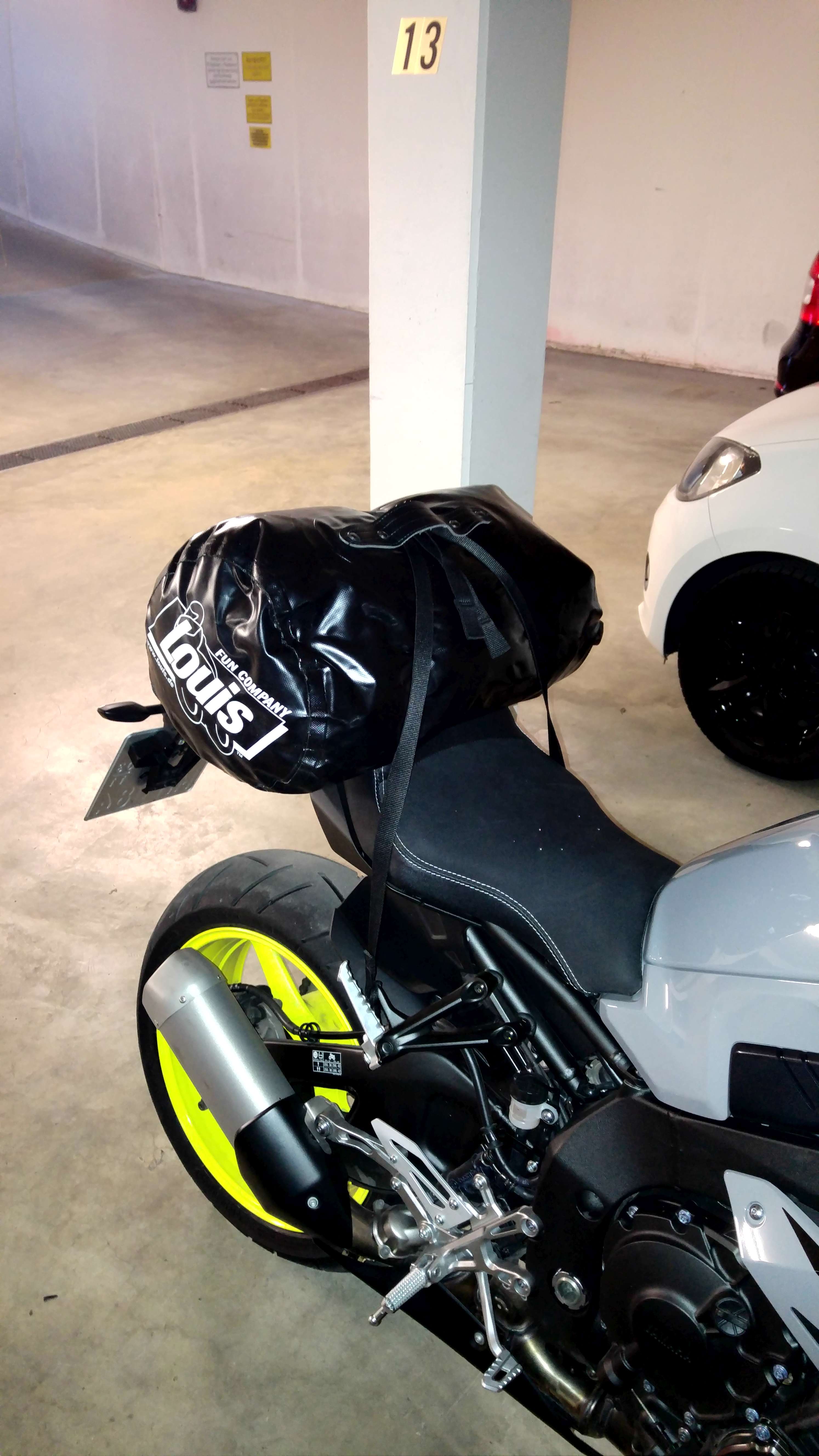

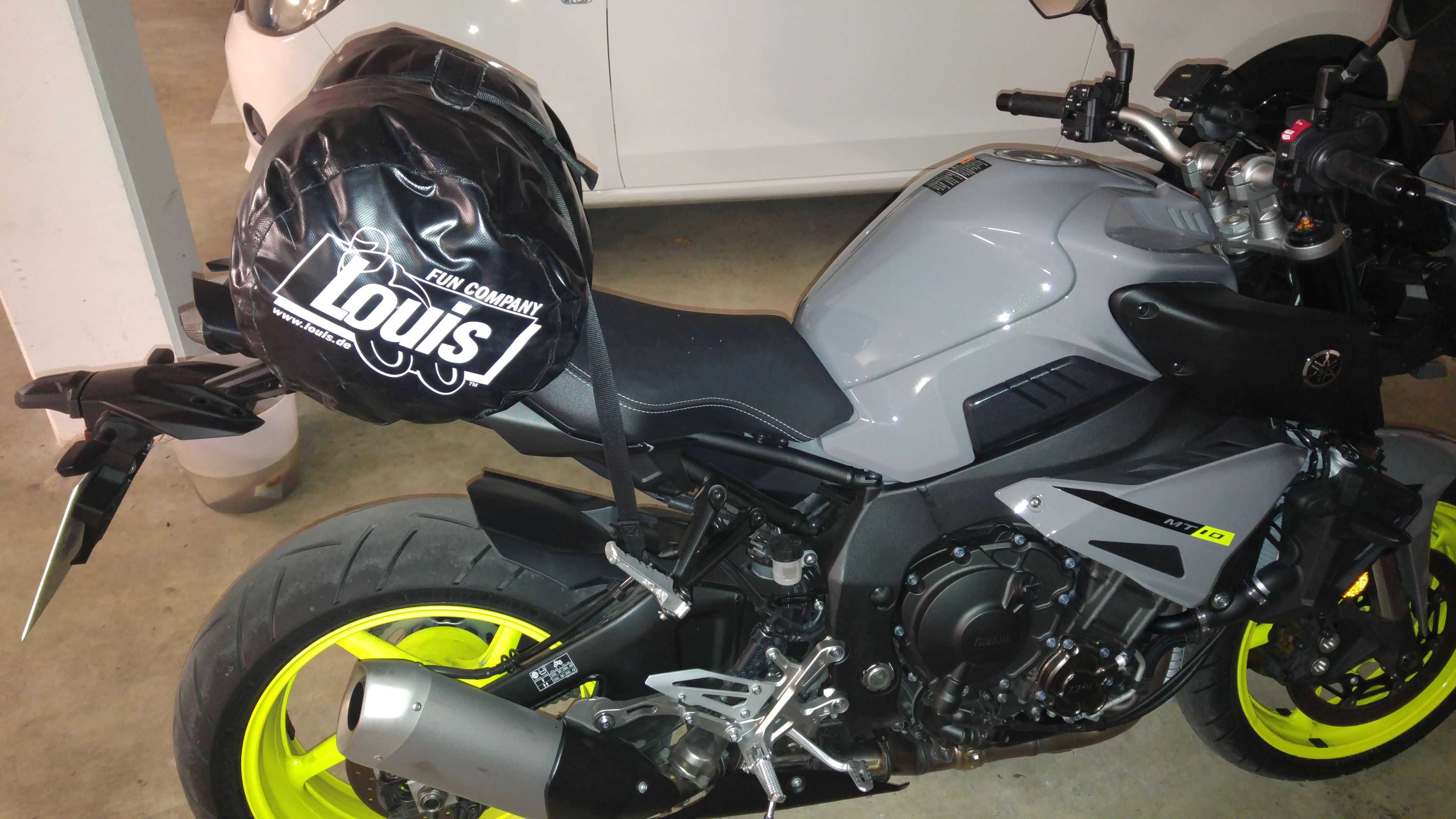

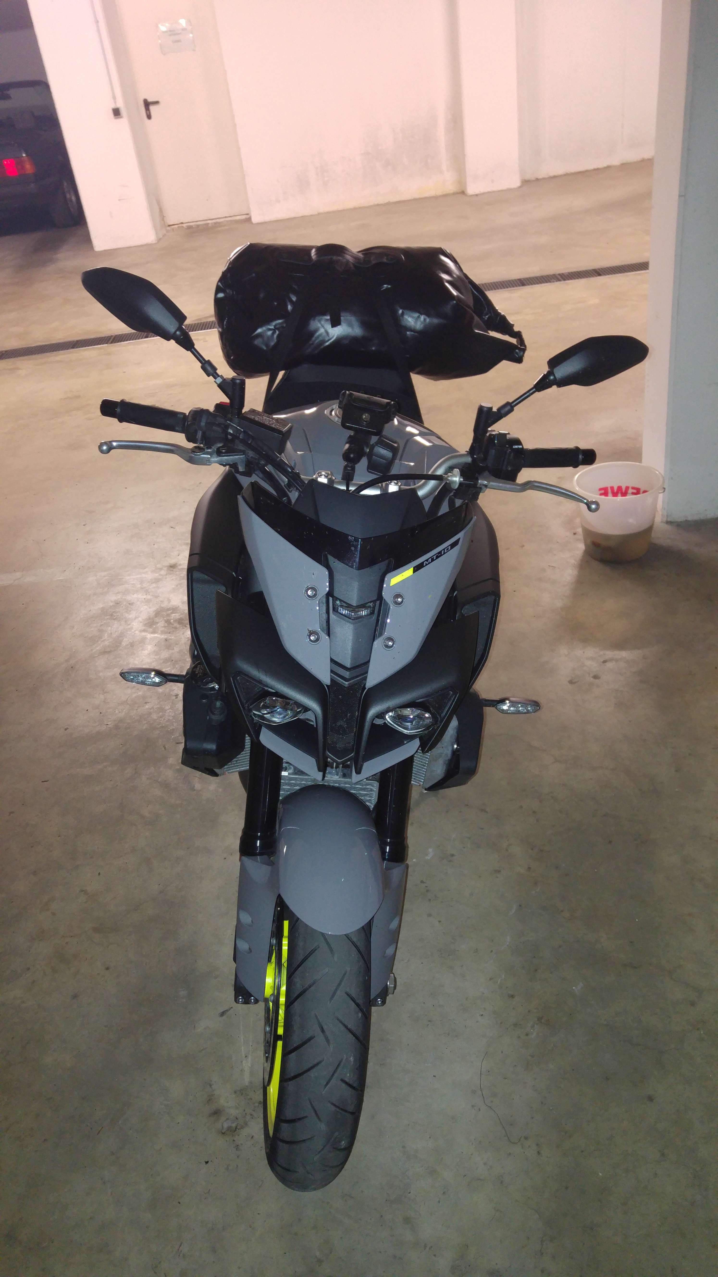

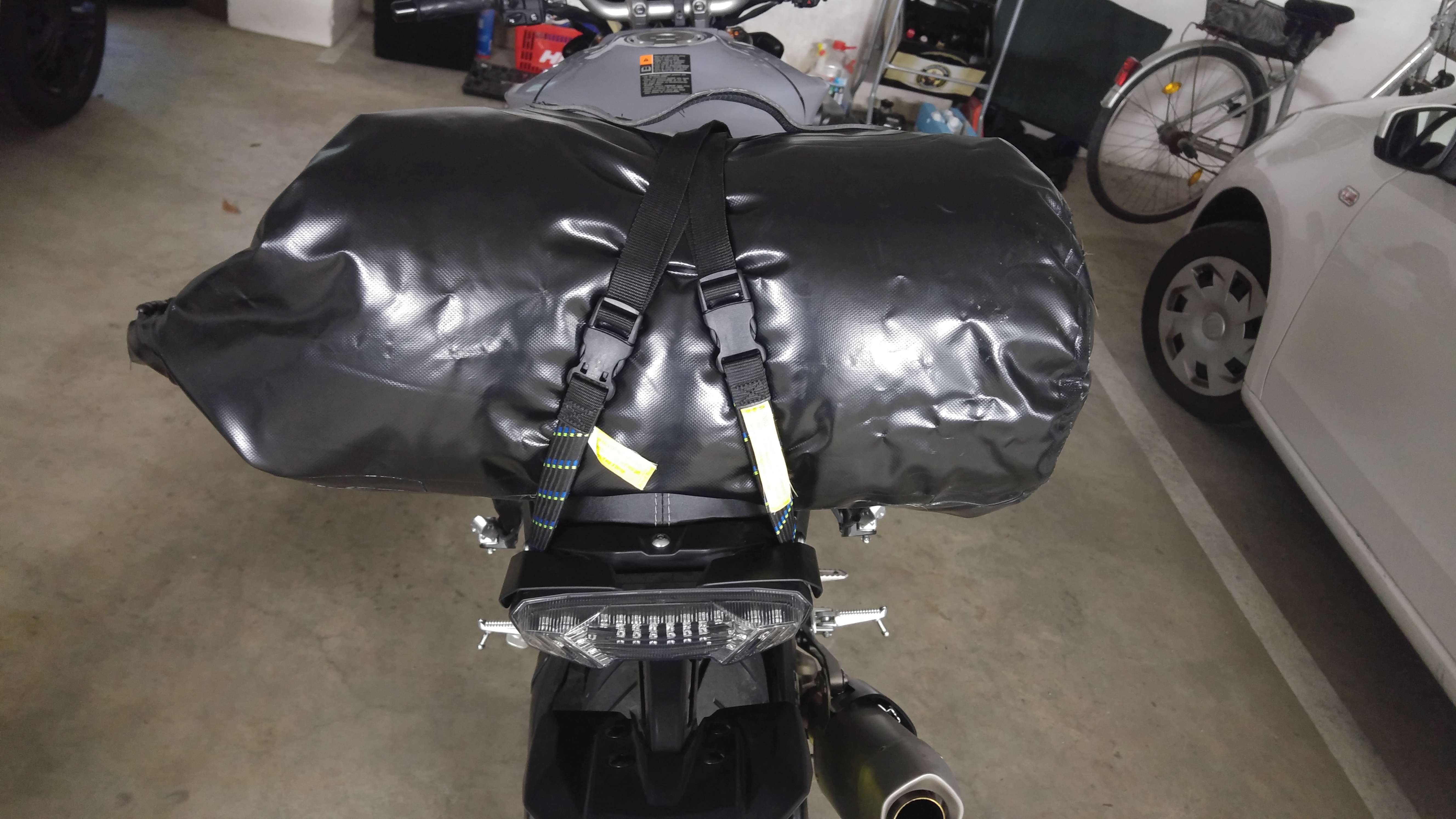

    Hallo zusammen,

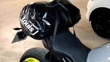

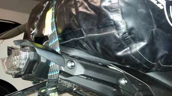

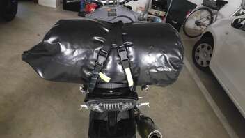

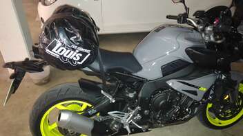

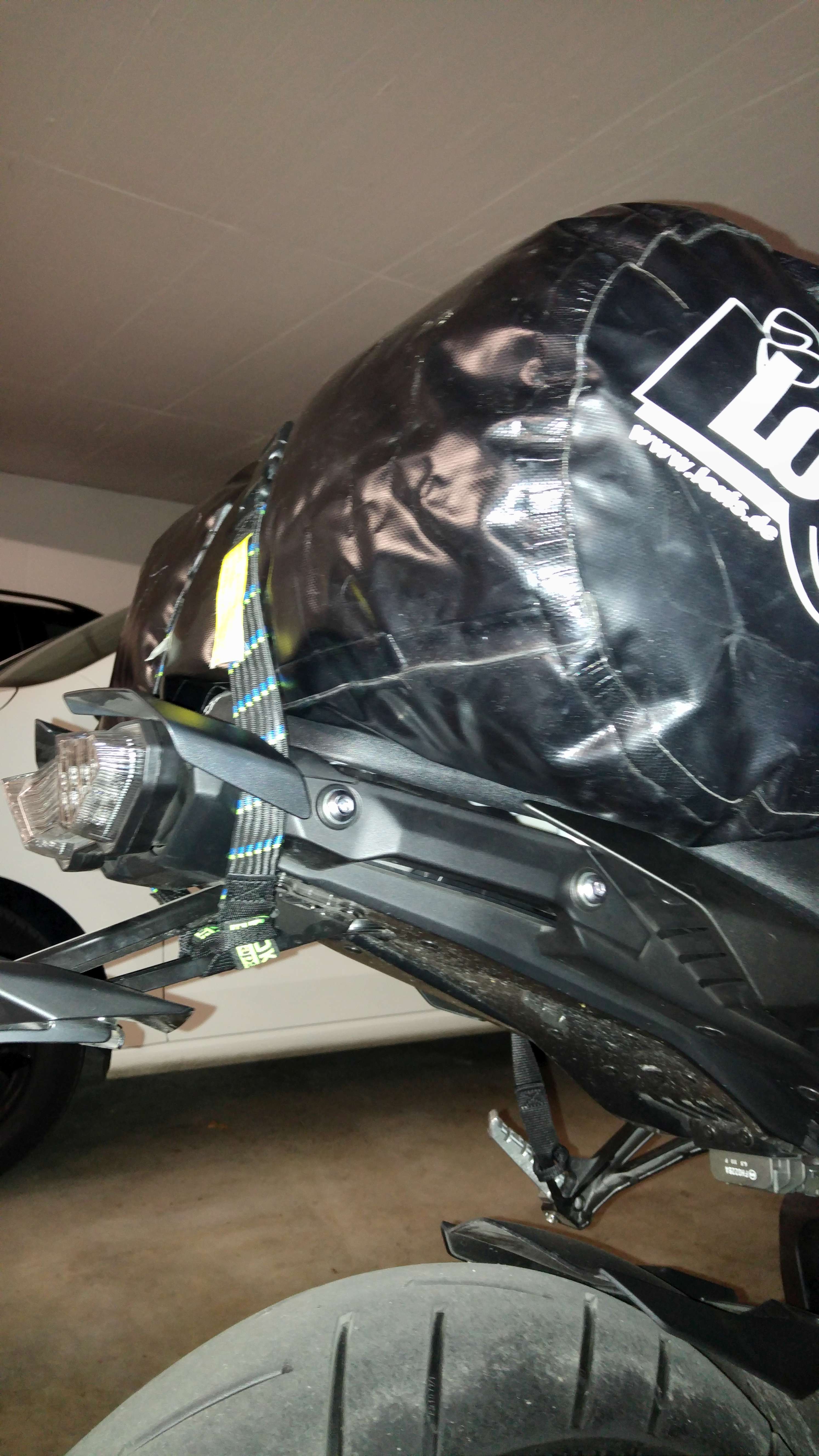

    habt Ihr Möglichkeiten gefunden, um eure Gepäckrolle sicher auf dem Sozius zu befestigen? Ich habe noch den originalen langen Kennzeichenhalter verbaut, der sich an dieser Stelle als optimalen Haltepunkt erweist. Eine andere Montagemöglichkeit konnte ich nicht finden, ohne die Verwendung von zusätzlichem Zubehör (z.B. Gepäckbrücke).
    Anbei ein paar Bilder, wie ich es gelöst habe, ohne dass die kleinen Plastikelemente am Heck beschädigt werden. Verwendet habe ich eine 50L Gepäckrolle zu 2/3 gefüllt.

    ich habe mir Distanzhülsen und Scheiben für die Schrauben zur Kofferträger Befestigung angefertigt um die Rolle dort mit ROK Straps zu befestigen. Nur unter der Sitzbank durch nutze ich nur für ne kleinere Sitzbank Tasche.

    Nee, leider nicht, aber hol dir 2x 20mm lange Aluröhrchen mit min 2mm Wandstärke mit 8mm Innendurchmesser , 2 U-Scheiben und 20mm längere Schrauben für die hinteren Schrauben am Ramenheck, dann hast Du dort eine Befestigung für die ROK Straps. Ich habe mir schon wieder was anderes gebastelt um eine Hecktasche aufzunehmen. ^^
