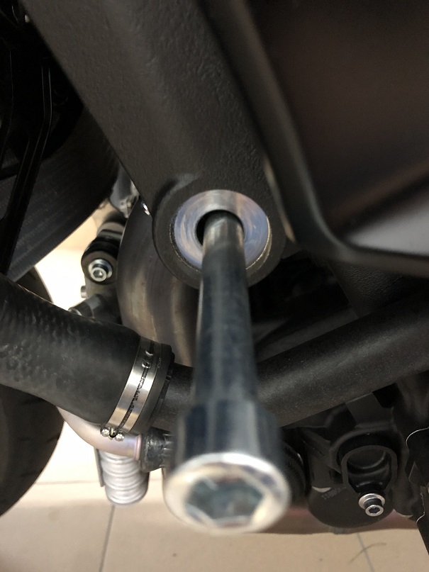

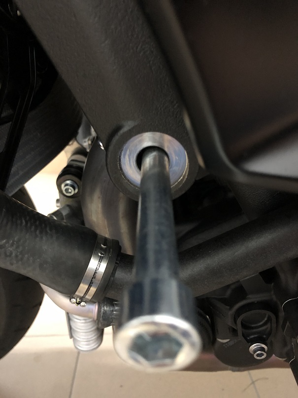

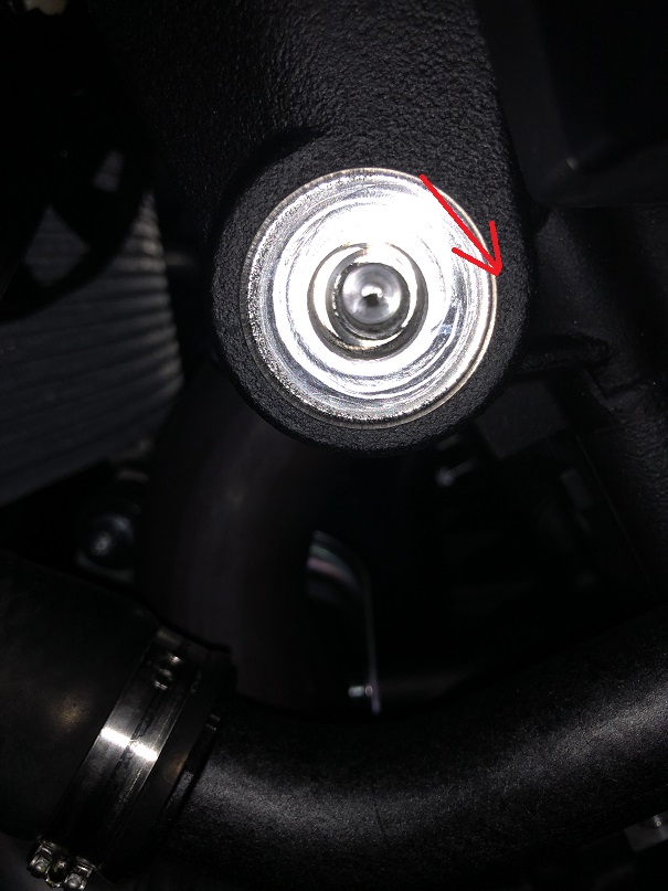

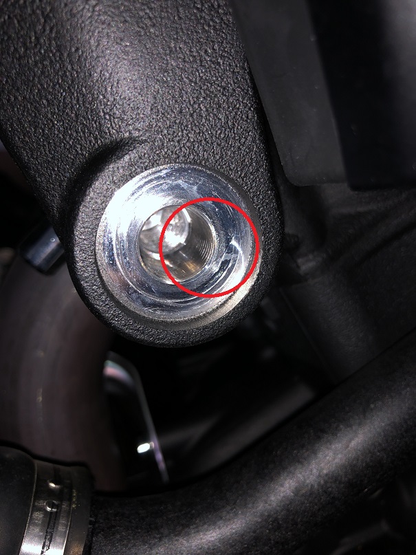

    Habe heute die Rahmenprotektoren nochmal aufgemacht und mit dem passenden Drehmoment angezogen. Mir ist aufgefallen dass auf der rechten Seite eine Klemm-Buchse mit Konus-Unterlage existiert. Dieser sorgt für die Zentrierung für die Protektorschraube. Auf der linken Seite gibts sowas nicht, und das Gewinde am Motorblock fluchtet nicht 100 Prozent mit der Aufnahme-Bohrung am Rahmen (Schraube passt trotzdem ohne großen Tamtam rein). Ist das bei euch auch so?

    @Bigfoot - bei mir sieht die Situation genau gleich aus, Versatz ist wie bei dir mit freiem Auge zu sehen.
    Konnte die Schraube ansetzen und mit Drehmoment verschrauben - Schraubensicherung nicht vergessen! :)

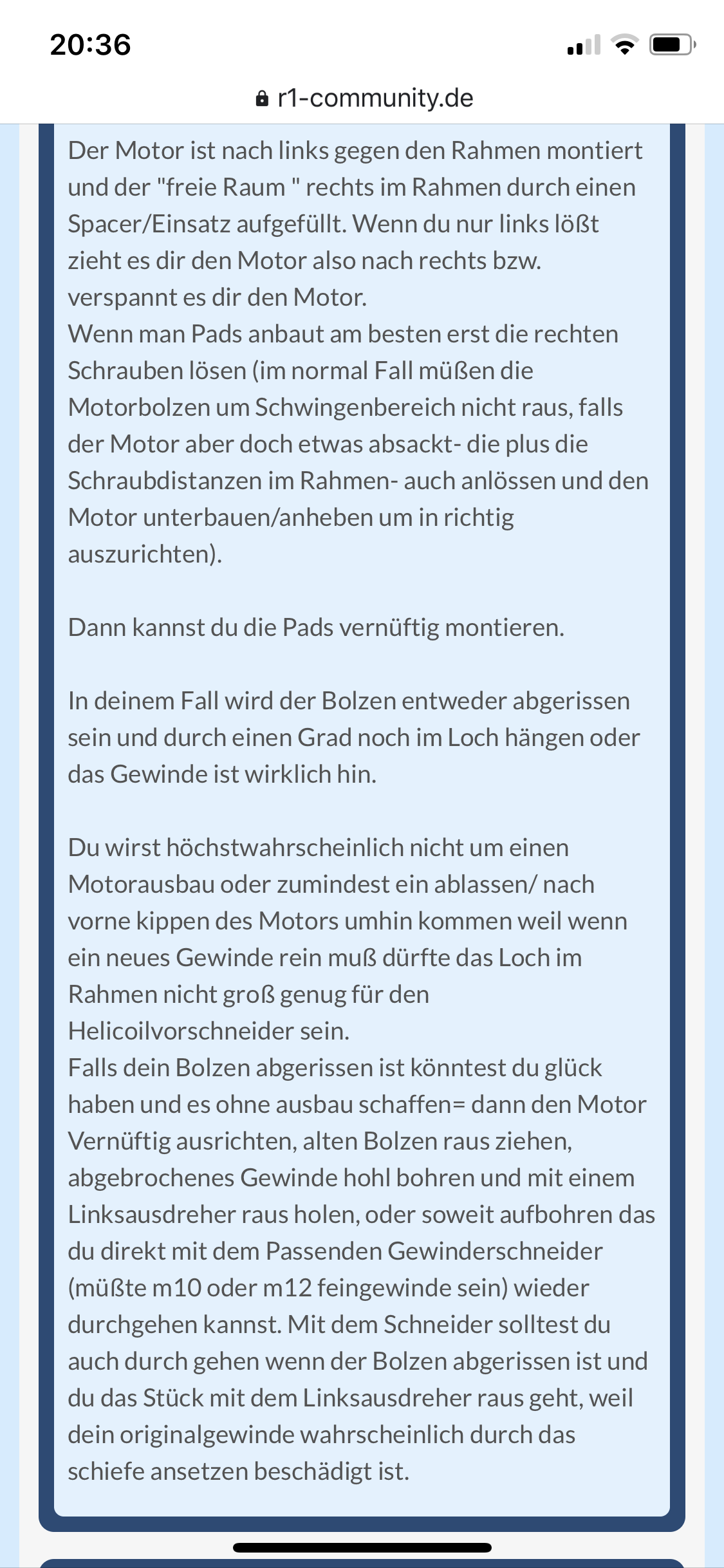

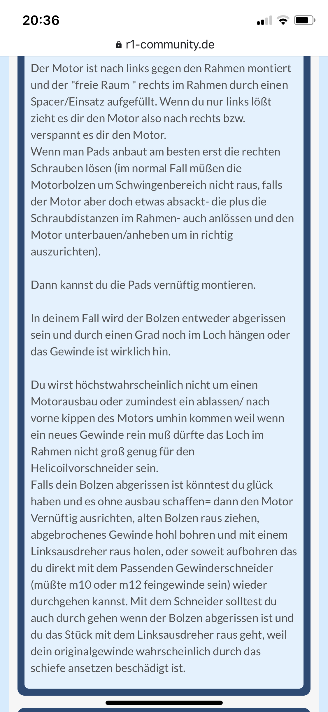

    Das Problem mit dem Versatz scheint auch im R1 Forum zu geben, ebenfalls wegen dem Rahmensturzpad. Also doch was größeres. Werde morgen nochmal versuchen den Motor auszurichten.

    Also meine sind auf der Linken Seite ganz wemig nach rechts dezentriert. Kann sber auch am schlechten Licht liegen. Ich möchte Sie ungern demontieren da diese vom Händler so montiert wurden. Bis anhin 10k km so gemacht und war ja erst im Service....Keine Probleme bis jetzt.
