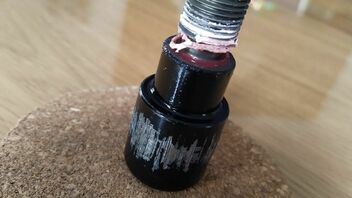

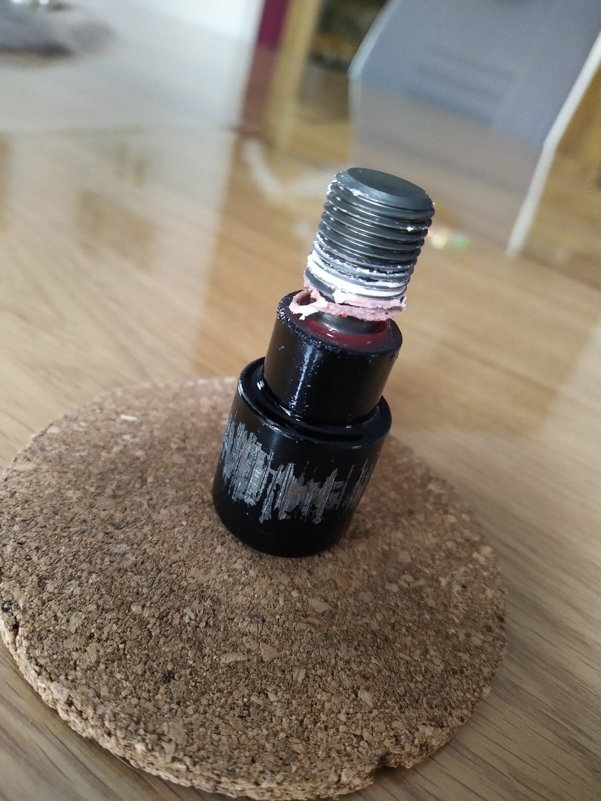

    Hallo Leute,
    wollte nun auch die Lenkerenden entfernen, eine Seite habe ich mit viel Kraftaufwand entfernen können. Die rechte Seite ging dann, nachdem der Inbus rund war, nur noch mit roher Gewalt und Rohrzange. <X Selbst nach dem Erreichen des Losbrechmomentes (lösen des Lenkergewichtes) ging diese kaum rauszudrehen. Ich hatte schon bedenken das ich das M16-Gewinde im Lenker beschädige (übrigens direkt in den Lenker geschnitten u. kein Einsatz)
    Nachdem das Lenkerende dann raus war, habe ich das Übel gesehen: das Gewinde war mit Schraubensicherung extrafest getränkt - vollkommen unverständlich, da dass Gewinde ja nichts zu halten hat und nur mit 26 Nm angezogen wird.
    na ja, jetzt ist der Weg frei für neue Lenkerenden.
