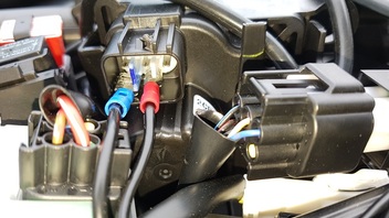

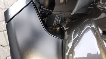

    Die Bordspannung nimmst du zum Beispiel von der Kennzeichenleuchte. Du hast am Schalter/Taster 6 Anschlüsse. Die mittleren beiden gehen zum Servomotor. Und bei den 4 äußeren schliesst du jeweils den bordstrom an. Auf der einen Seite zB links + oben und minus unten. Auf der rechten Seite dann - oben und + unten. Damit der Motor einmal nach links dreht und mit der anderen schaltstufe nach rechts dreht.

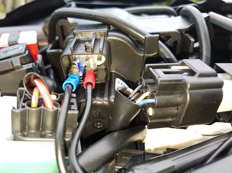

    Der Exup Dummy wird nur an das Original Servomotor Kabel angeschlossen. Die Bilder auf den Internetseiten wos die Dummys zu kaufen gibt stimmen teilweise nicht. Der Exup Dummy sieht da manchmal nur anders aus.

    Der Stecker des Motors wird nur abgesteckt. Auf diesen kommt dann der Exup Dummy. Ist auch auf dem Bild zu sehen rechts.
    Ein Rückbau in den Serienzustand dauert keine Minute. Beide Drähte am Servomotor anstöpseln und originalstecker wieder auf den Servomotor. Fertig.

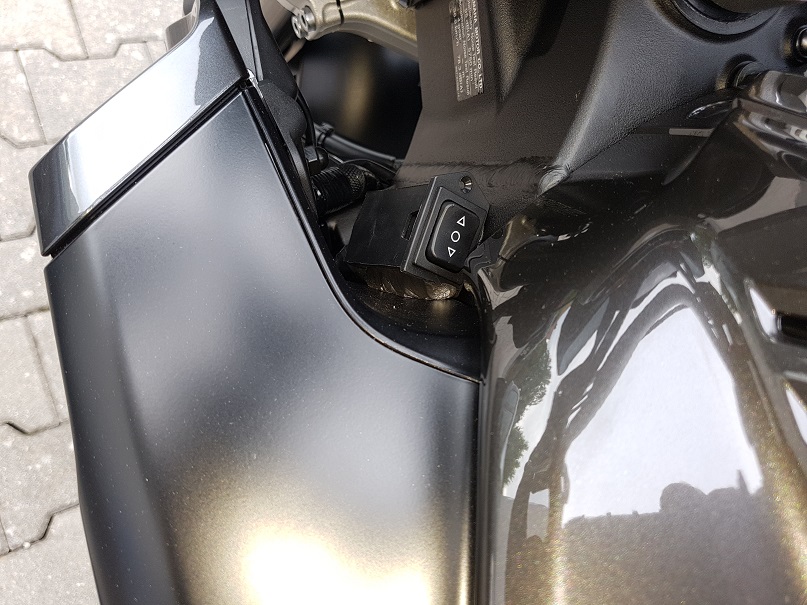

    Den Strom für das manuelle ansteuern hab ich vom Bordnetz genommen. Z.B. von der Kennzeichenleuchte. Das reicht.
    Der Taster den ich verwendet habe wechselt vom Motor nur plus und minus. Somit macht die Klappe auf oder zu. Dem Schalter habe ich nur ein Gehäuse verpasst. Deshalb ist der etwas größer. Man soll ja auch gleich ran kommen.
    Hab diesen hier verwendet:
    https://www.conrad.de/de/wipps…?sc.ref=Product%20Details

    Ich würde / habe einen Exup Dummy gekauft und diesen angeschlossen. Dann mittels diesen Schalters/Taster:
    https://www.conrad.de/de/wipps…BBT1jCX1:20160607162025:s
    Den Servomotor direkt angeschlossen nur mit + und - vom bordstrom. Somit gibts auch keine Fehler im Fehlerspeicher des Steuergerätes .
    Das klappt einwandfreie. Ein Rückbau ist somit ganz leicht. Einfach den Stecker der ECU wieder an den Servomotor anstöpseln. Fertig.
    Mir war es wichtig, das Motorrad wieder fix in den Originalzustand zurück setzen zu können.
