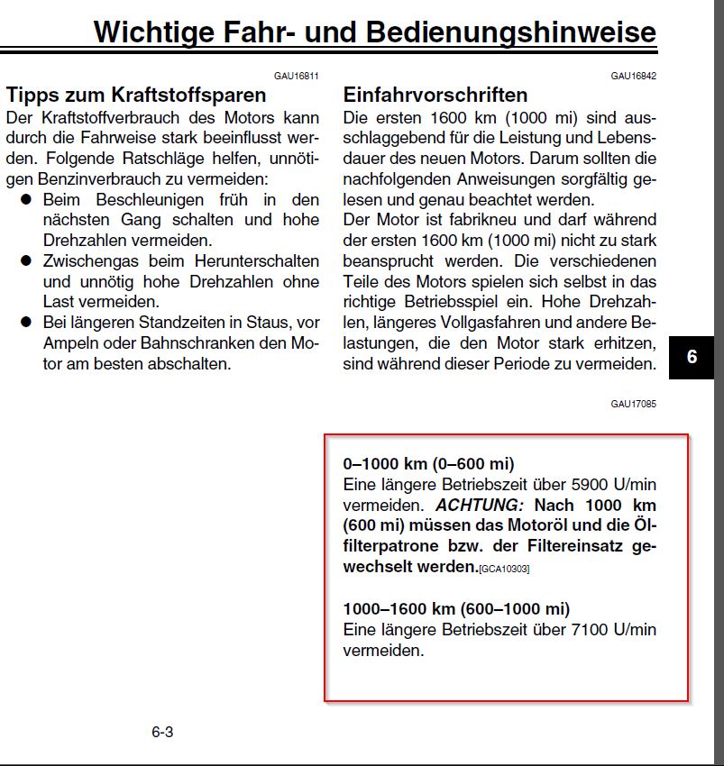

    In der Bedienungsanleitung der SP steht:
    0-1000km: längere Zeit über 5900 U/min vermeiden
    1000-1600km: längere Zeit über 7100 U/min vermeiden
    wichtig ist der Ölwechsel bzw. Kundendienst bei 1000km
    an die 0-1000km nicht längere Zeit über 5900 zu drehen werde ich mich halten.....die 1000-1600 muss ich noch überlegen. Ich bekomm jetzt schon die Meise....Bei 6000 U/min fährt der Ofen gerade mal 140 :)
