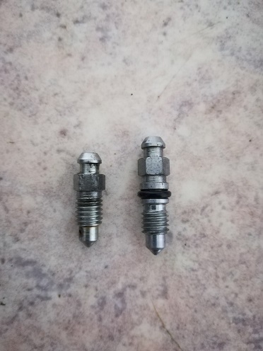

Mir erst auch nicht. Erst beim kontrollieren der Größen, das es unterschiedliche sind. Die Stahlbus dichten den Absatz nicht ab.
Ich wechsel normal jährlich die Bremsflüssigkeit. Wollt die Stahlbus mal ausprobieren ob´s wirklich schöner zum wechseln geht.
Hier mal ein Bild von den Entlüftungsschrauben. Die auf der rechten Seite hat noch den O-Ring. Dementsprechend ist im Bremssattel noch ein Absatz vorhand, in dem sich mit Entlüftungsschrauben von Stahlbus, das Wasser sammeln kann.
Schadet es oder nicht? -

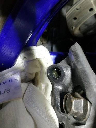

Bin auch am Überlegen die Stahlbus Ventile zu testen. Als ich heut die Original Entlüftungsschrauben rausgedreht hab, ist mir aufgefallen das die unterschiedlich sind.
Auf der Rechten Seite ist eine längere verbaut mit O-Ring. Wenn ich dort eine von Stahlbus einbaue, sammelt sich hier ja das Wasser. Meint ihr das macht was aus?
