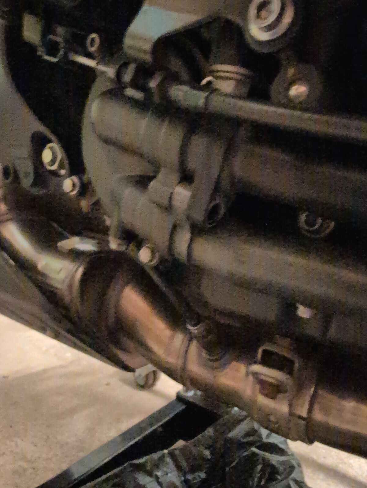

Ist halt die Frage ob der vordere Teil reicht?
Falls ich den Krümmer abbauen müsste,würde es reichen nur den vorderen Teil zu lösen und den abzubauen ? Das wäre ja nicht so viel Aufwand
Durch das andere Rohr bzw die Doppelhalterung für die Schraube zum Fest schrauben der beiden Rohre
Geht ja nicht 😕 ich kriege es ja nicht ab
Servus ich bräuchte bitte echt Hilfe von einem von euch 😔Ich habe jetzt den Ölkühler usw abgebaut bin auch an dem Rohr dran ( mit den 3 Schrauben ) und habe die Schrauben auch raus gekriegt,aber ich komme nicht weiter 😕 Ich kriege die Dichtung nicht aus dem Rohr weil ich nicht Ran komme 😔Gibt es eine Möglichkeit irgendwie da ran zu kommen, ohne den Krümmer abzubauen ? Was für eine Fehlkonstruktion 🤬 Man könnte unten das Rohr so leicht aus der Wasserpumpe ziehen,aber nein die ist ja total dämlich fest gemacht 😪Für schnelle Hilfe wäre ich echt verbunden
