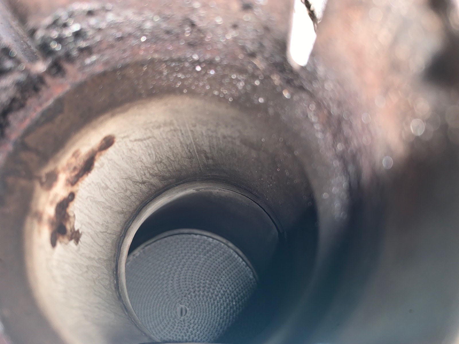

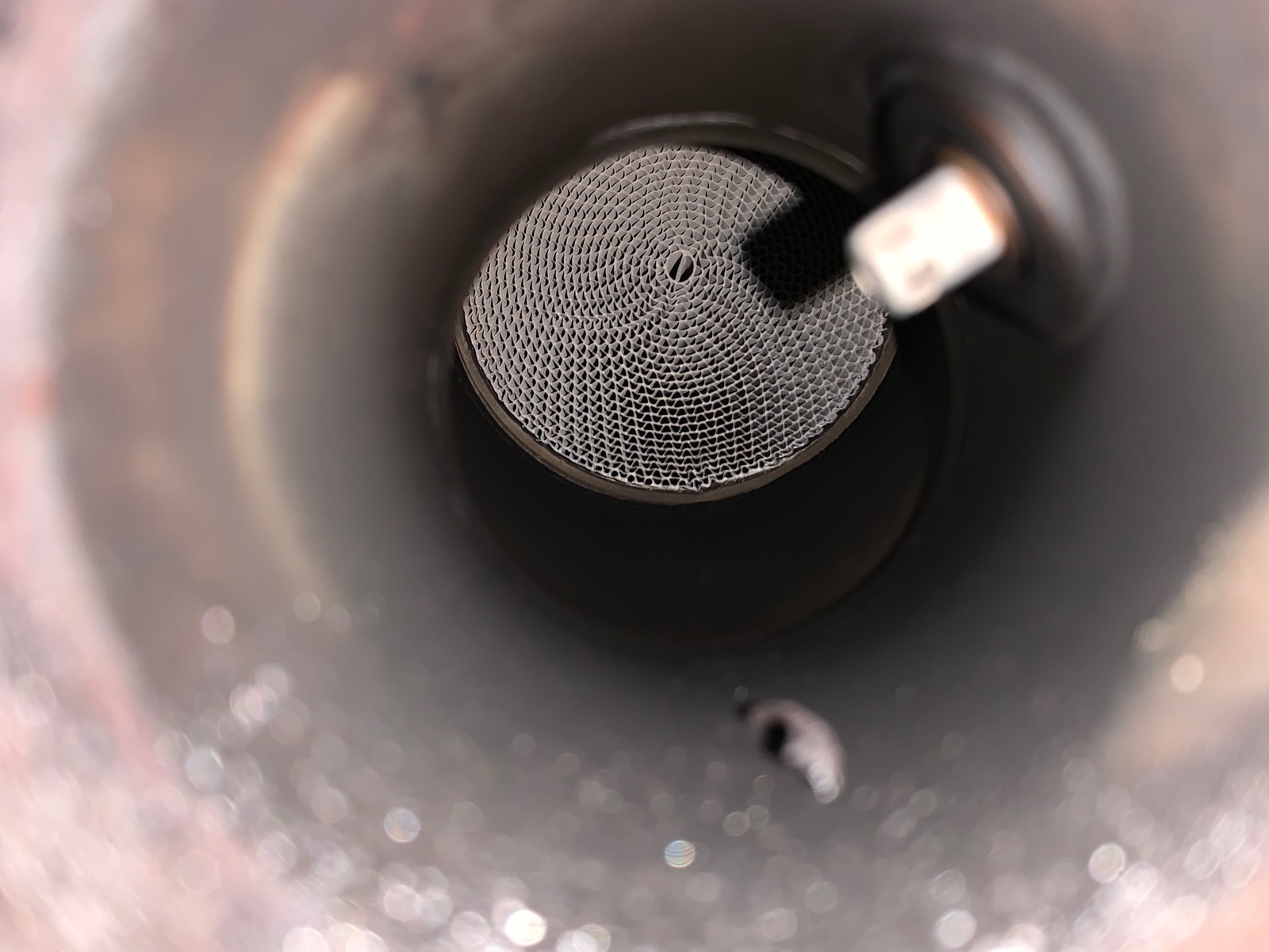

    Der Vorbesitzer hat, wie ich erst vor kurzem festgestellt habe, so ein gerät Nachgerüstet um die Auspuffklappe abzuhängen. Als ich mit das mal so genauer angesehen habe und den ESD demontiert habe musste ich feststellen dass der Stecker zwar abgehängt war, die Klappe nun jedoch dauerhaft geschlossen war… Habe nun getestet ob ich mehr Leistung habe bei normal angeschlossener Klappe u./o. dauerhaft offener Klappe. Jedoch konnte ich bis auf den Sound kaum einen Nennenswerten unterschied feststellen.
    Zündkerzen und Luftfilter wurden vor einem Montag beim Grossen Service gewechselt. Ventilspiel wurde ebenfalls eingestellt.
    Beim Auspuff ist der ESD von Akra montiert, decat ist keiner drauf. Sollte von daher eig. passen.
