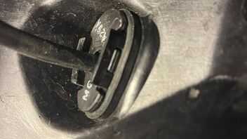

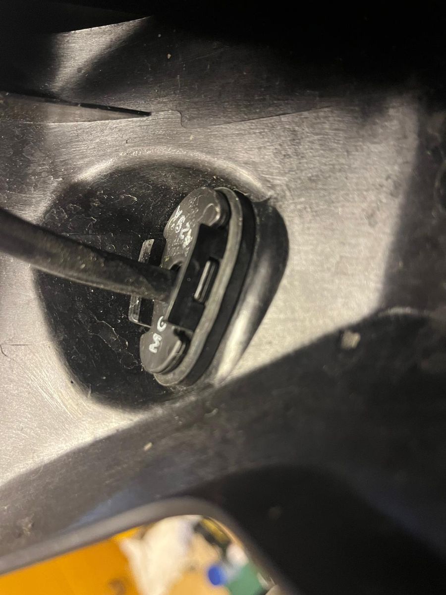

    Wenn sie immer wieder rausfallen sind sie entweder nicht richtig in die Aufnahme der Kühlerverkleidung eingesetzt, das Gummi am Blinker ist total ausgeleiert oder das Loch in der Kühlerverkleidung ist schon zu groß. Das kann ich mir aber eigentlich kaum vorstellen, bei mir sitzen die richtig stramm wenn sie denn richtig eingesetzt sind.
    Kontrollier mal ob innen die gummilippe überall sauber durch das loch durchgeführt ist wie auf dem bild zu sehen. um das hinzukriegen hat sich für mich ein reifenheber vom Fahrrad aus plastik bewährt, da braucht man auch nicht so aufpassen das Gummi nicht kaputtzumachen wenn man etwas Kraft anwenden muss.
    EDIT: oder das Plastikplättchen mit der weißen Aufschrift drauf ist bei dir nicht im Gummi montiert? Das führt auch nochmal dazu, dass der Blinker fester sitzt.

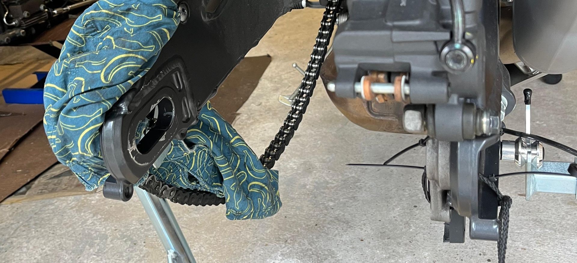

    Servus zusammen, hätte gerne mal eine Einschätzung von euch ob das normal ist oder ob da beim Händler gepfuscht wurde.
    Habe gestern zum ersten mal mein Hinterrad ausgebaut,da der erste Hinterreifen jetzt am Ende ist. So sieht meine Schwinge linksseitig innen aus.
    Das Rad war auf jeden Fall vor Kauf schonmal draußen, da ich Sie neu vom Händler mit schwarz gepulverten Felgen gekauft habe (ab Werk eigentlich türkis).
    Ich denke es ist normal dass bei lackierten Schwingen kleinere Lackbeschädigungen in dem Bereich unvermeidbar sind, aber dass die Aufnahme links jetzt schon so übel aussieht? Vor allem der Kratzer IM Langloch statt an der Auflagefläche macht mich stutzig.
    Kann mir kaum vorstellen dass ich das beim Ausbau verursacht habe, da ich das Rad mit Montagekissen so hochgepumpt habe, dass ich die Achse ganz ohne Kraft rausziehen konnte.
    Hat vielleicht auch jemand Vergleichsbilder vom eigenen Mopped? Hab im Netz nicht wirklich was gefunden außer Bilder von sowieso total verranzten Schwingen aus Ebay.

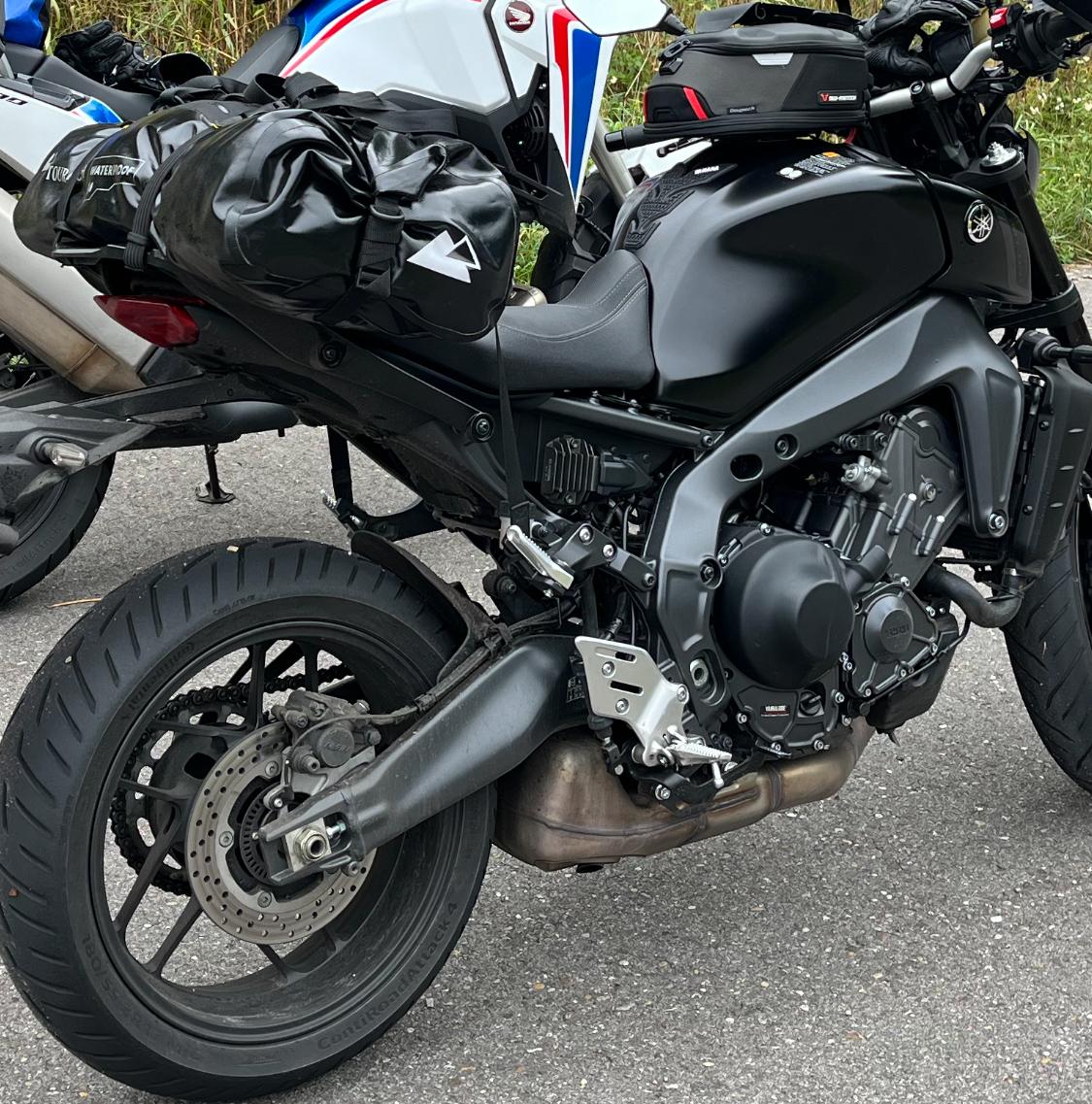

    Hallo zusammen,
    ich bin seit gestern stolzer Besitzer einer "neuen" 22er RN78 und frage mich, wie ich fürs Touring am besten ein Softbag hinten auf der Sitzbank montieren kann.
    ich bin vorher eine MT-09 RN69 gefahren und hatte dort die Gepäckbrücke aus dem Yamaha-Zubehör ohne baseplate, was sich top als hinterer Anschlagpunkt für Softbagmontage mittels Riemen geeignet hat, ohne extrem hässlich zu sein wie ich finde (siehe Foto). Daran war auch sehr praktisch, dass die Montage von der Brücke super easy mit 4 schrauben von außen in den Heckrahmen funktioniert hat.
    Für die RN78 habe ich jetzt im Netz auf Anhieb nichts ähnliches gefunden. Alles was ich finden konnte sind diese 3 lösungen, die alle eine Baseplate mitbringen:
    1. https://www.hepco-becker.de/Mi…0Z6wz0EAQYASABEgK0lPD_BwE
    2. https://sw-motech.com/Produkte…ET-RACK/4052572256244.htm
    3. https://www.yamaha-motor.eu/de…-carrier/#1RC-248D0-03-00
    Am ehesten kommt noch das Street-rack von SW-Motech dran, was mich aber daran extrem stört ist dass ich eine Aussparung ins Seitenteil schneiden müsste (und für die anderen beiden muss man unten auch ein vorgestanzte Einsparung rausschneiden so wie ichs verstehe).
    Wie macht ihr das? Eigenbau? Irgendwie am KZH befestigen? Wäre auch um Ideen dankbar.
