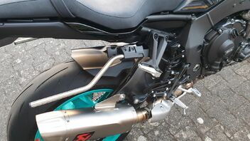

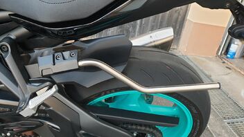

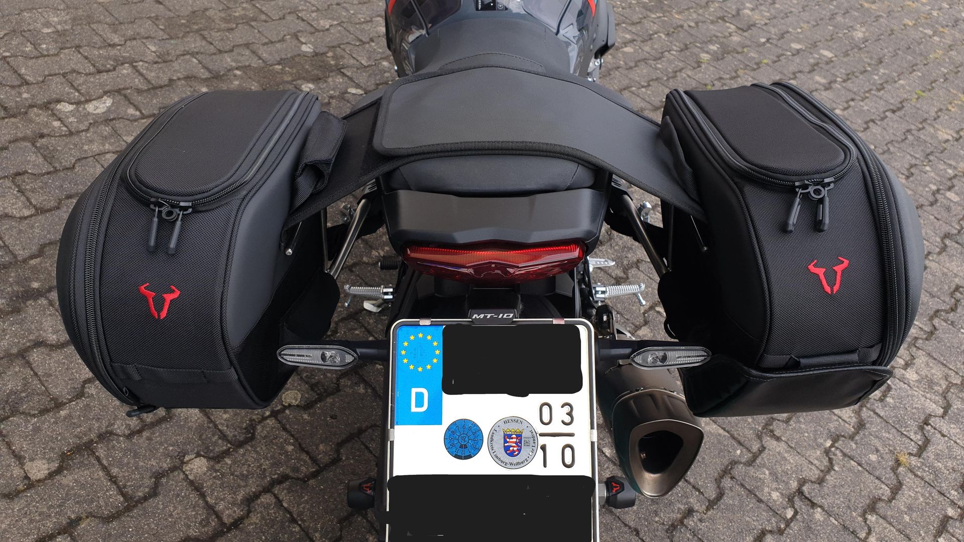

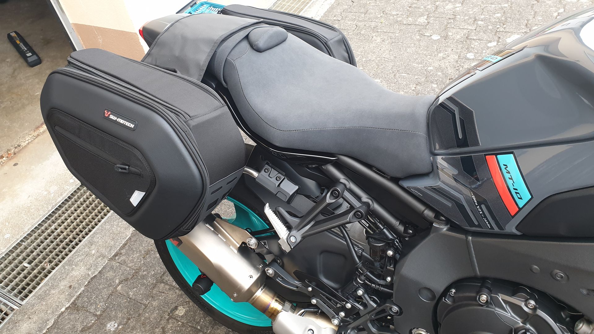

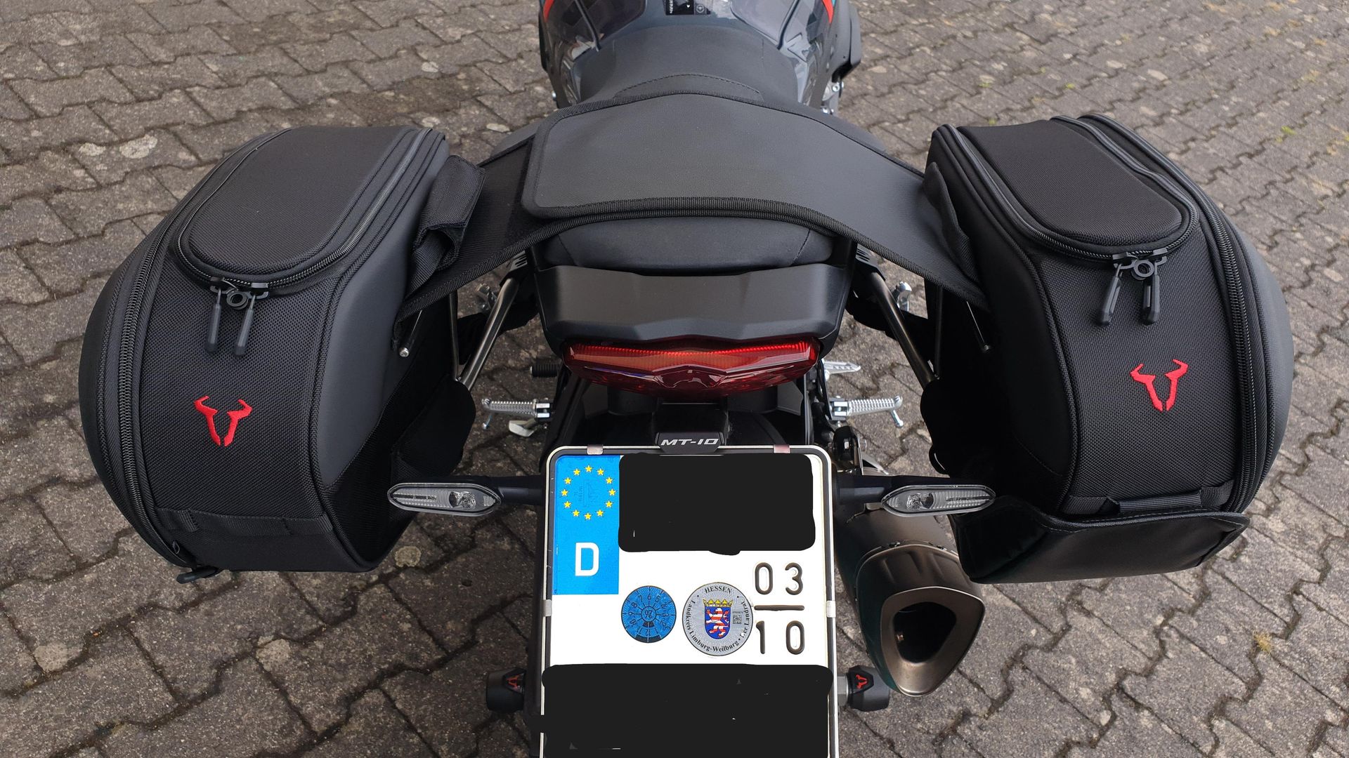

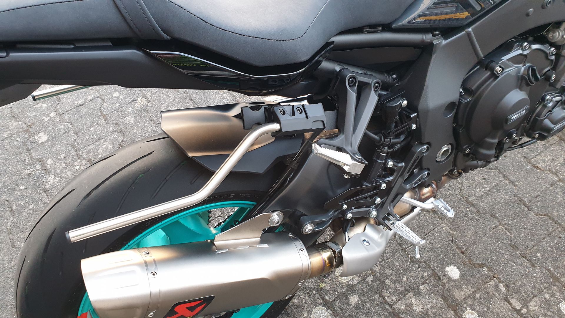

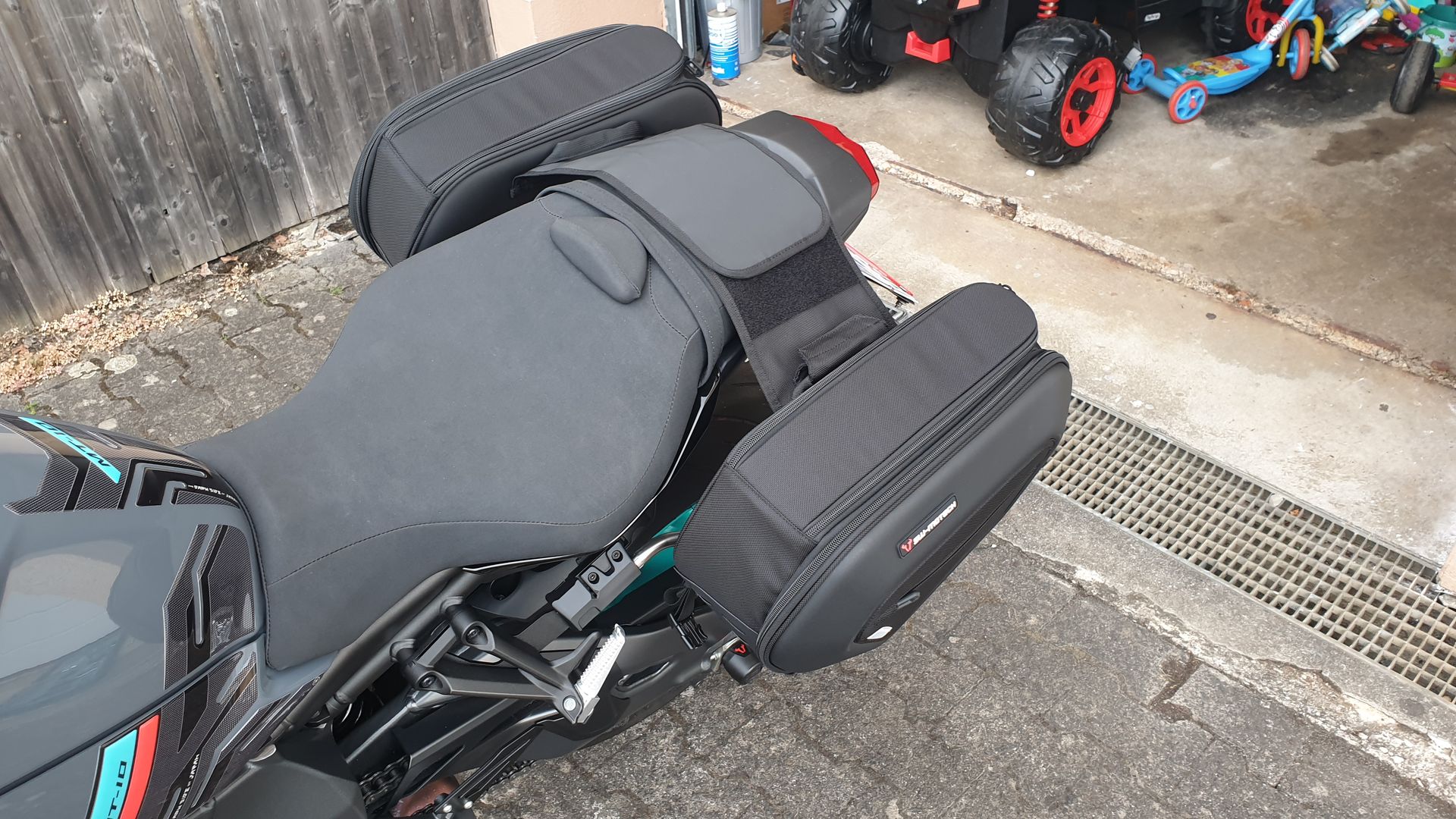

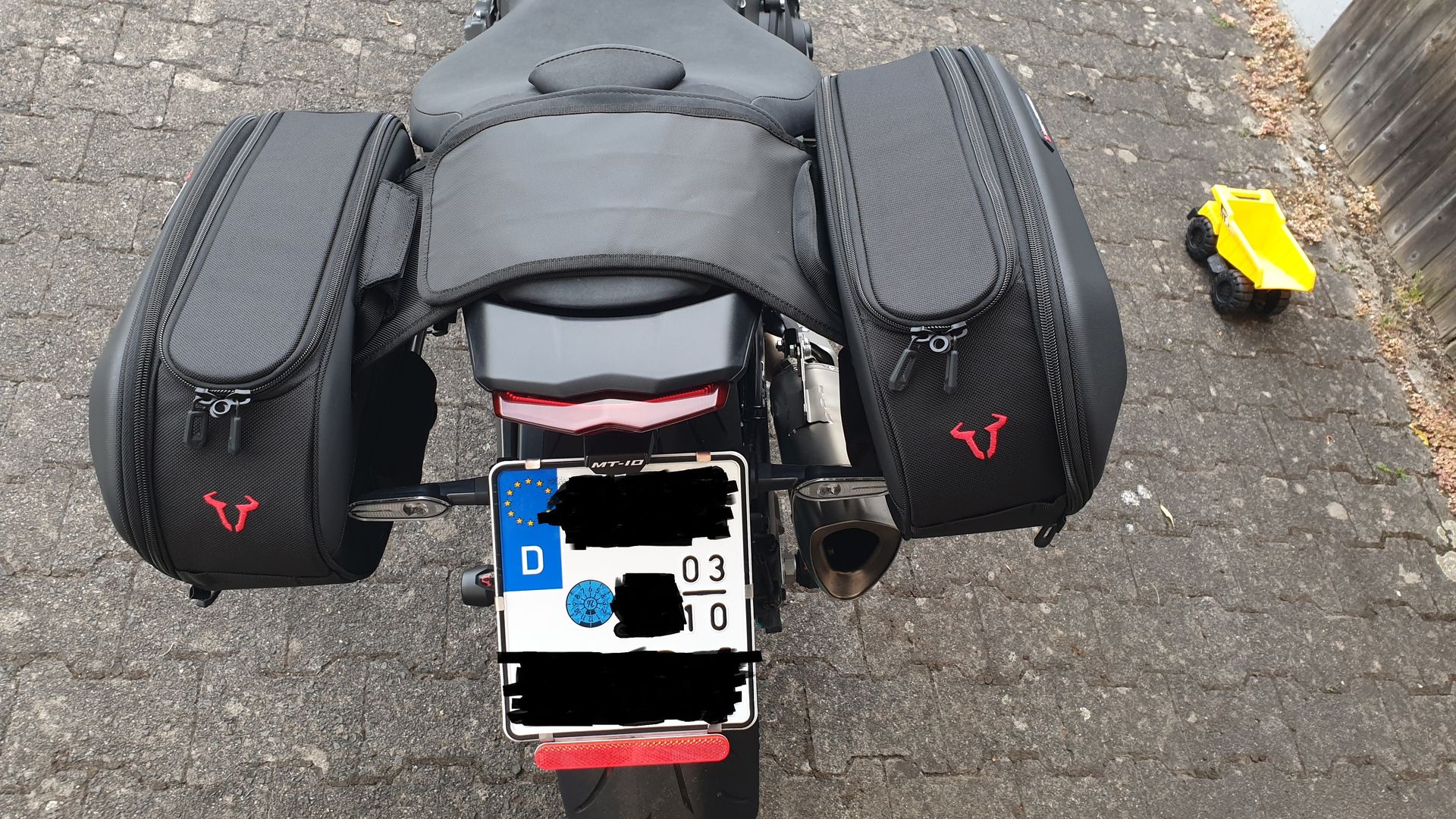

Hallo alle zusammen.
Danke für eure Tipps.
Ich hatte mir ja Satteltaschen von SW- Motech zugelegt und nach eurer Hilfe gefragt.
So und hier ist das Ergebnis.

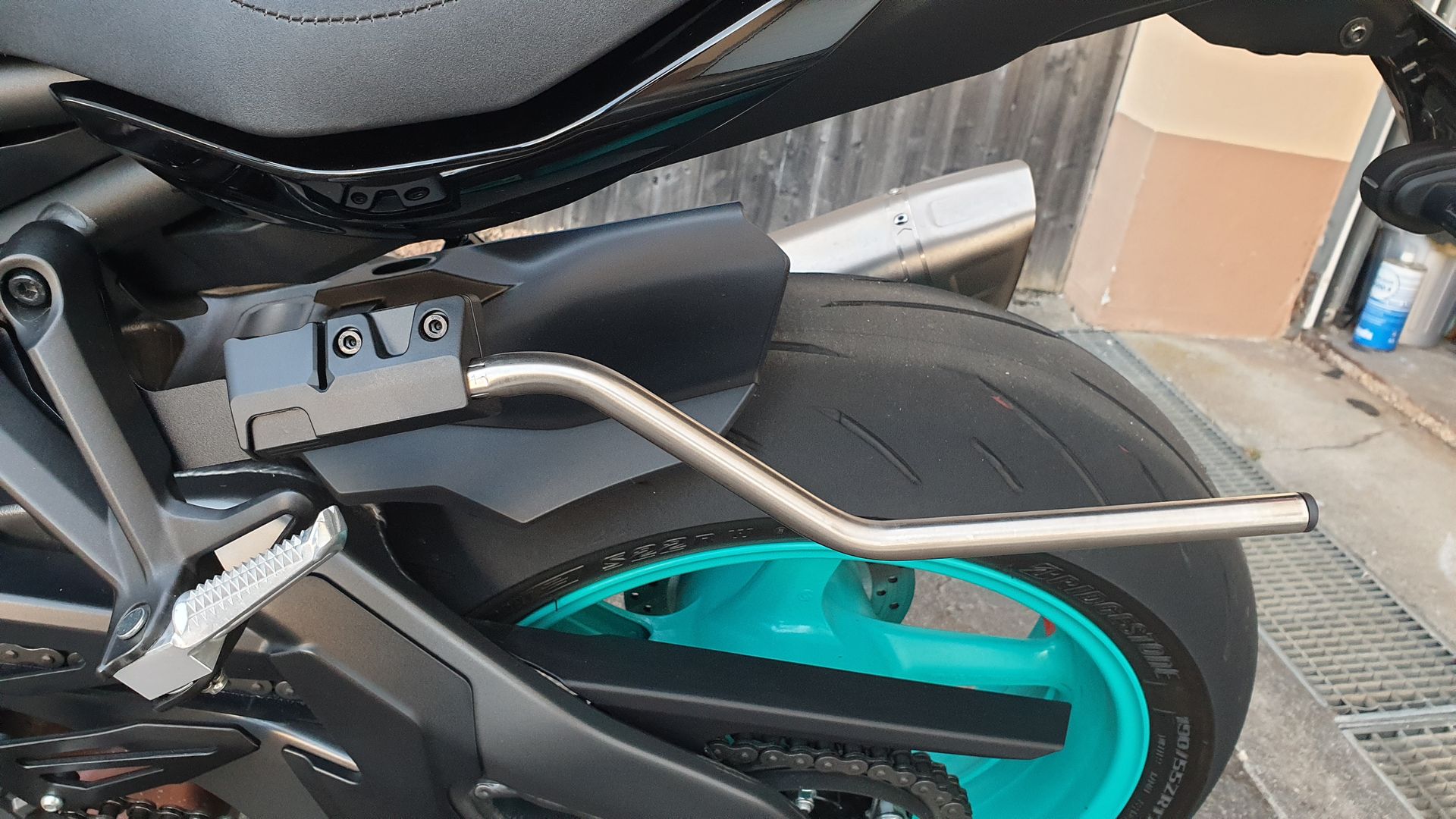

Die originale Halterungen habe ich auf jeder Seite ca. 4 cm nach außengebogen und noch eine zusätzliche Halterung gebogen und angeschweißt.
Nur mit dem Hitzeschutz rechts, da muss ich nochmal ran.
Abstand von den Blinkern zu den Taschen beträgt ca. 3 cm.
Gruß Danilo

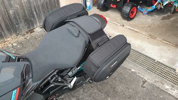

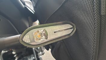

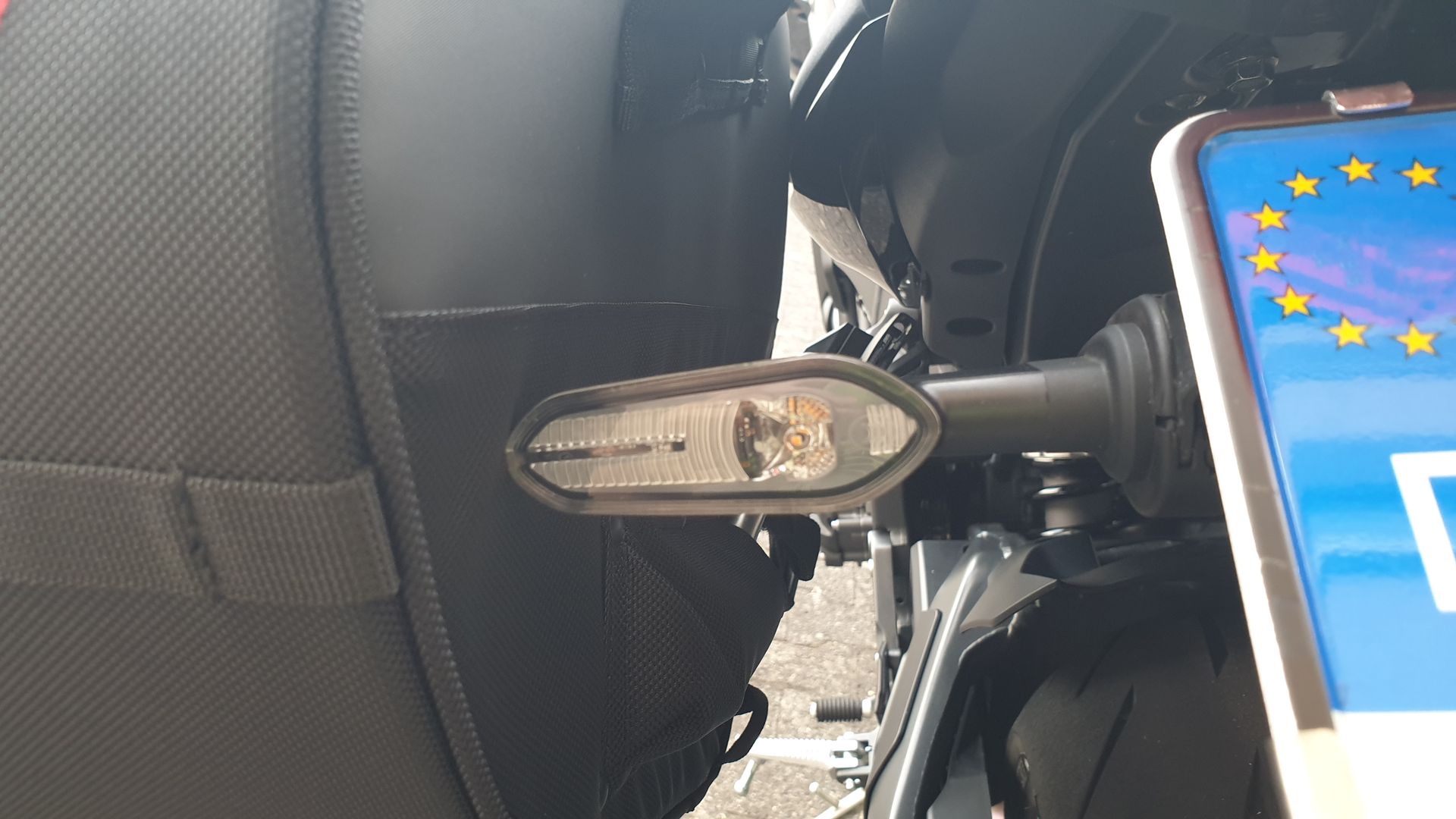

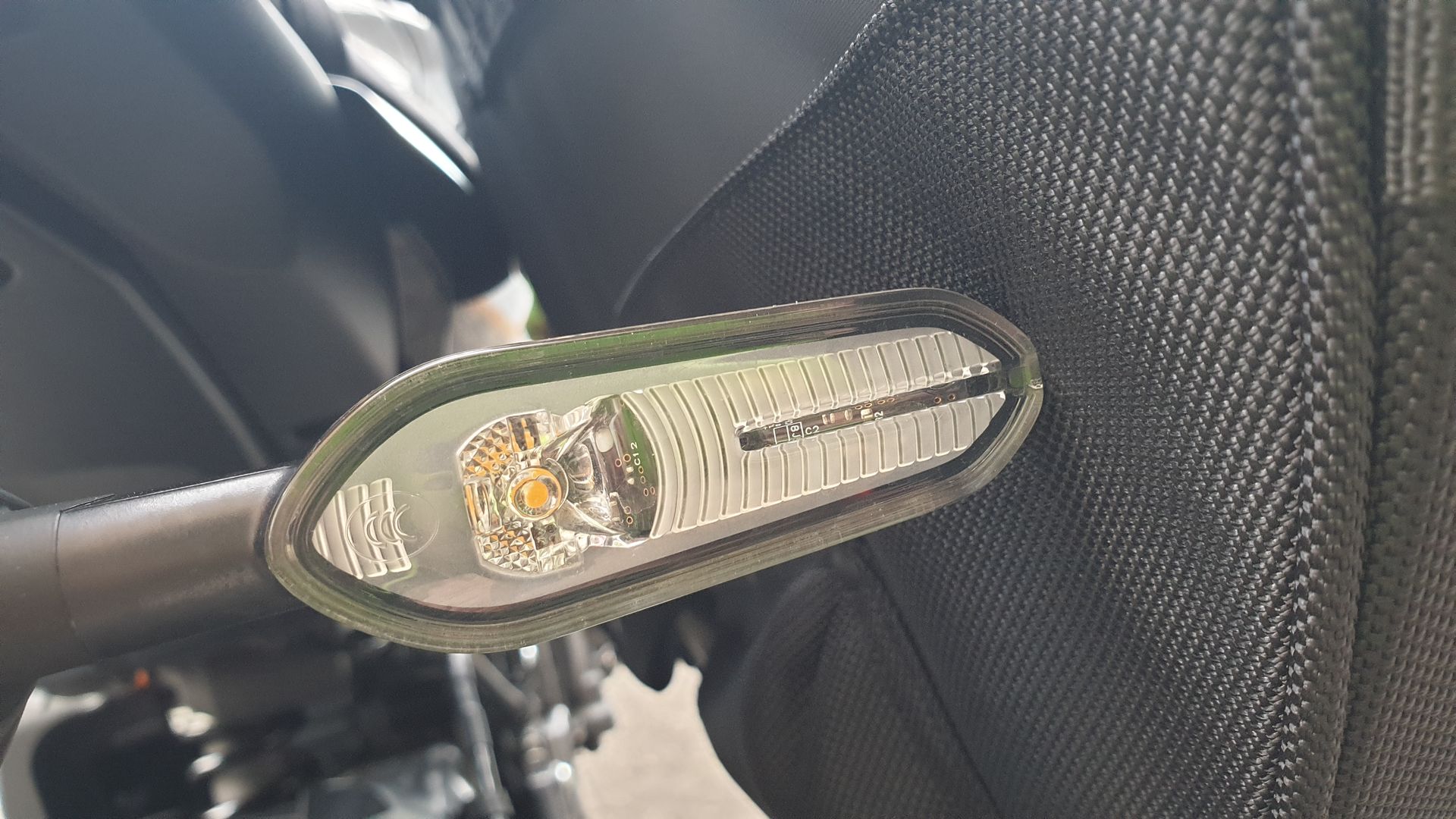

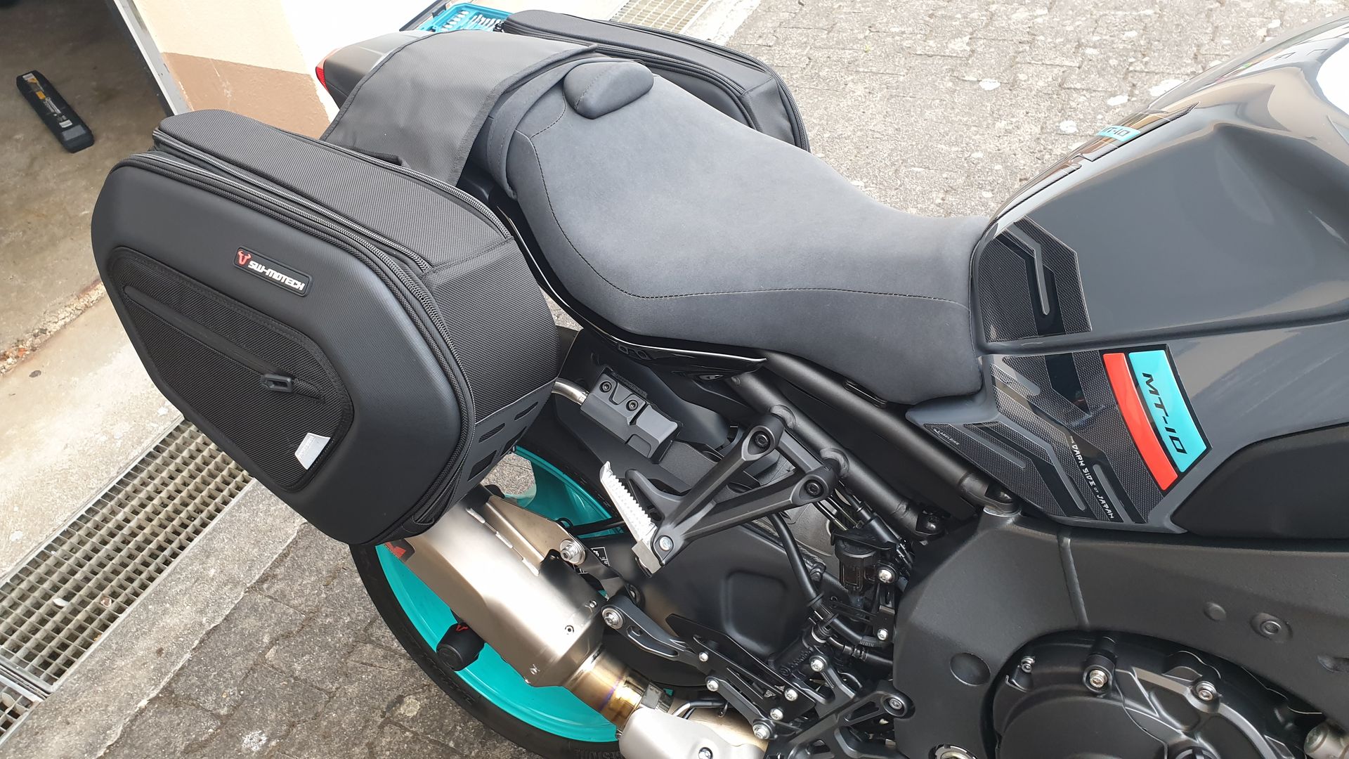

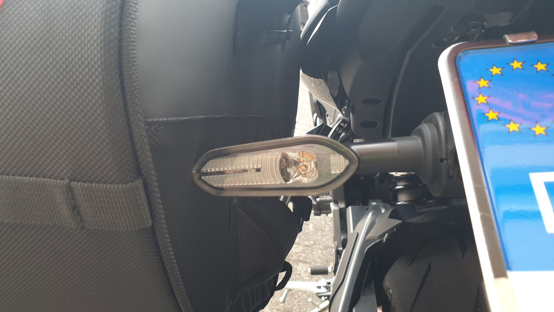

Ich habe mir von SW Motech die Satteltaschen Pro Blaze zugelegt und Montiert, weil ich dieses System einfach gut finde.
Ich habe bei meinem Motorrad ein kurzes Heck und original Blinker, Problem ist jetzt das die Satteltaschen auf beiden Seiten an die Blinker stoßen und schon etwas nach unten drücken. Die Taschen waren noch nicht beladen.
Kann mir da jemand weiter helfen?
Gruß Danilo

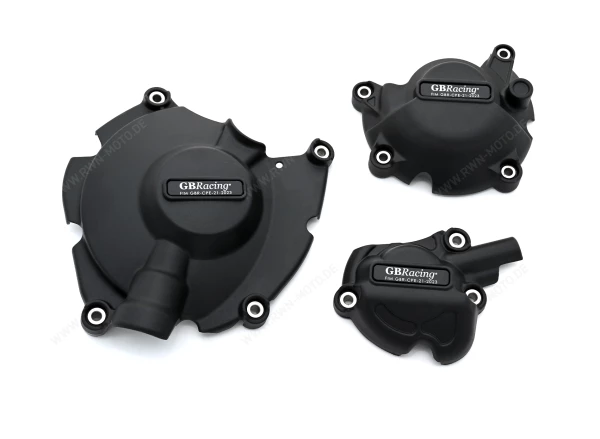

Hallo ,
ich habe mir für meine MT 10 Bj. 2022 Motorschutzabdeckungen für Kurbelwellengehäuse links + rechts und Kupplungsgehäuse gekauft. Anbieter ist RWN MOTO.
Ich würde sie gerne anbauen , nur mir stellt sich die Frage ob ich nicht erst lieber das Öl ablassen sollte?
Könnte mir jemand helfen, wie ich grundsätzlich vorgehen sollte?
