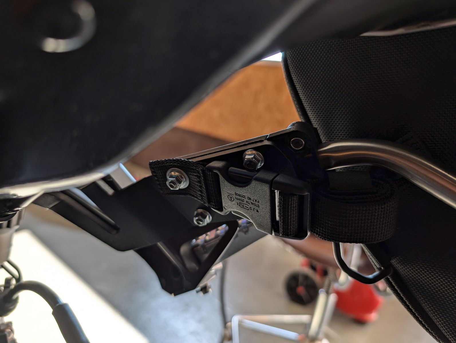

    Hallo alle zusammen.
    Danke für eure Tipps.

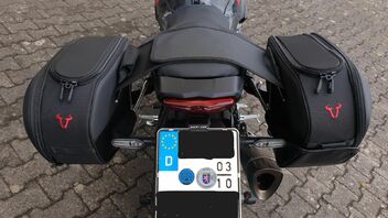

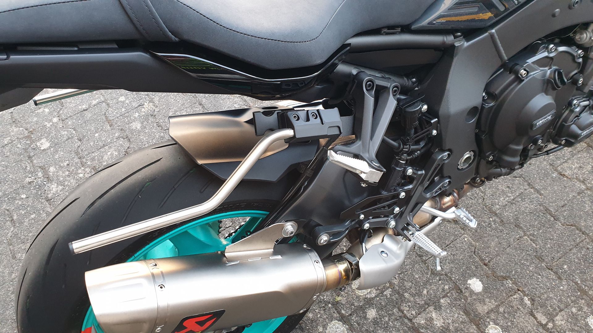

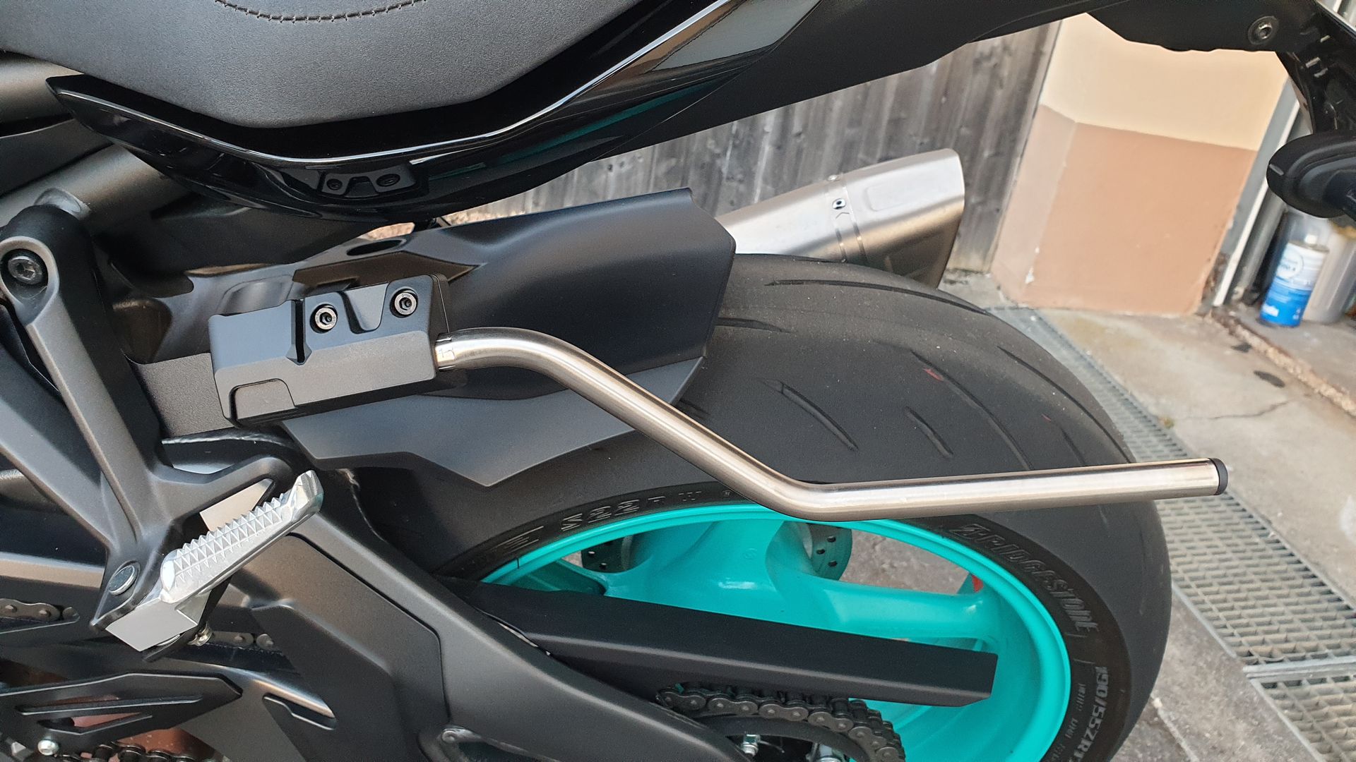

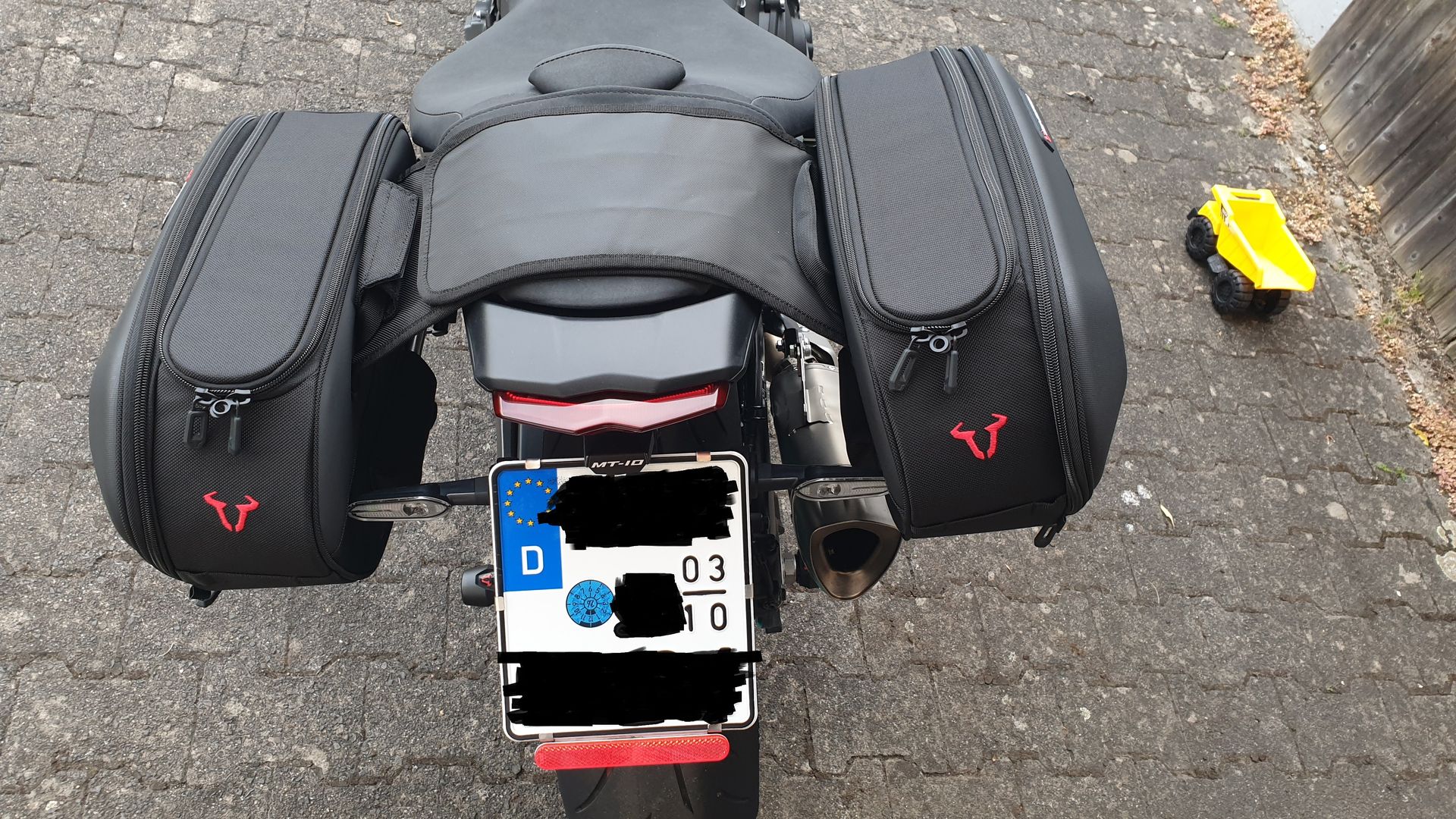

    Ich hatte mir ja Satteltaschen von SW- Motech zugelegt und nach eurer Hilfe gefragt.
    So und hier ist das Ergebnis.

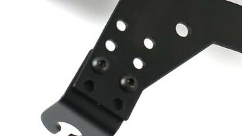

    Die originale Halterungen habe ich auf jeder Seite ca. 4 cm nach außengebogen und noch eine zusätzliche Halterung gebogen und angeschweißt.
    Nur mit dem Hitzeschutz rechts, da muss ich nochmal ran.

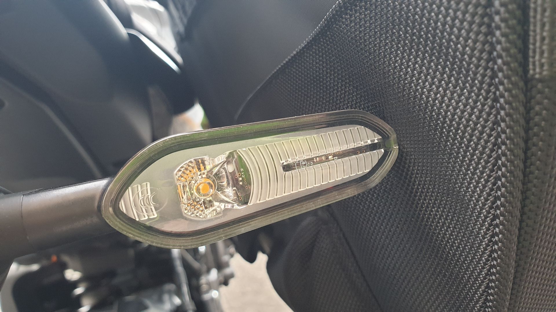

    Abstand von den Blinkern zu den Taschen beträgt ca. 3 cm.
    Gruß Danilo
