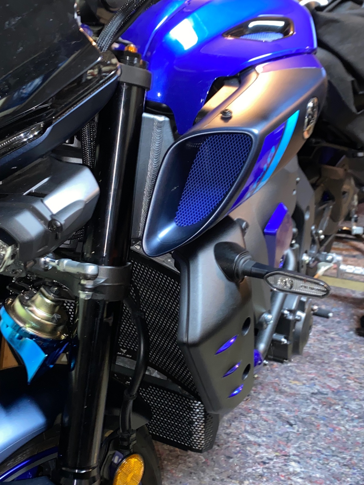

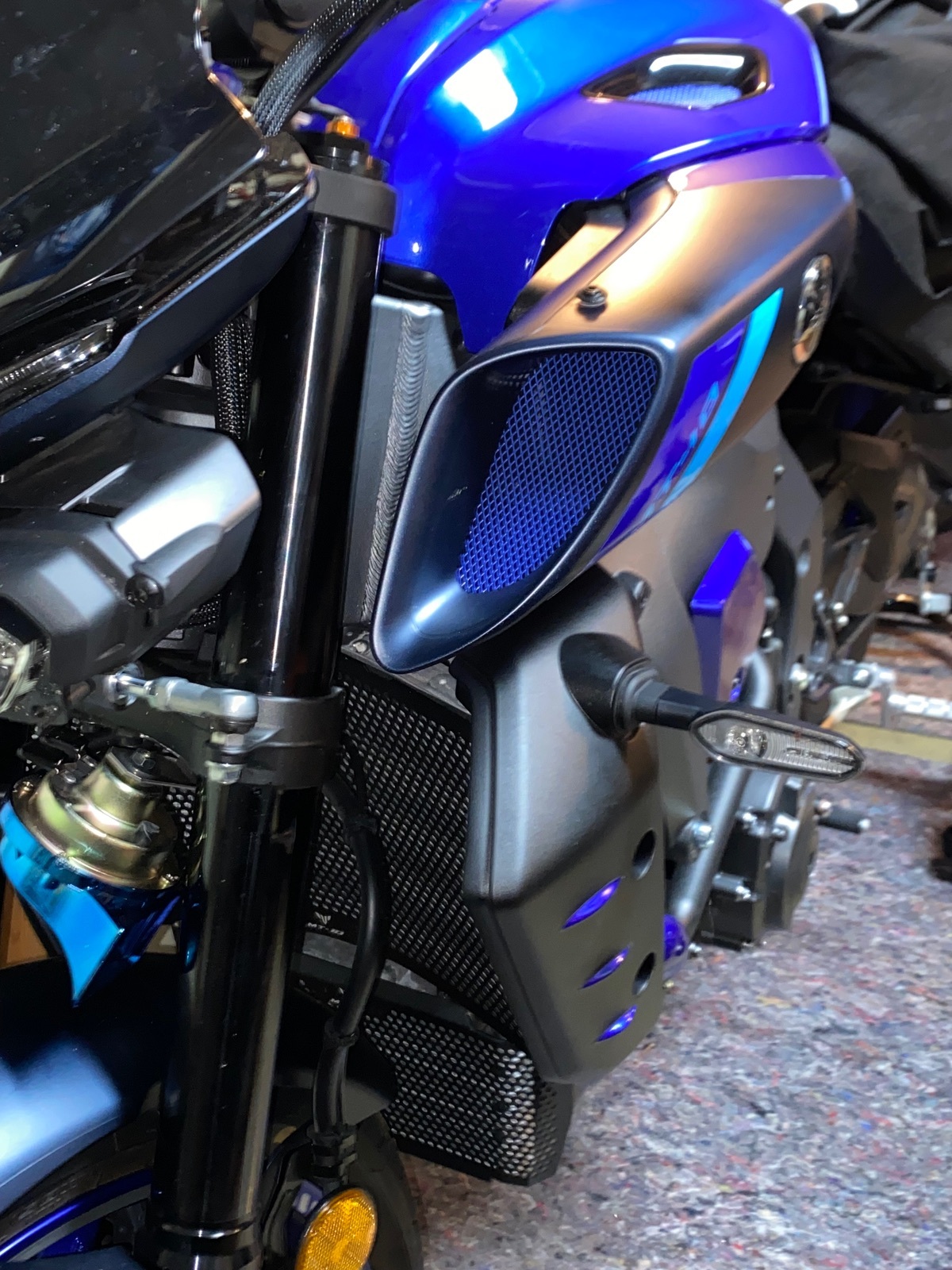

So beklebt sieht der Tank aus der Ferne wieder oldstyle nach Tank aus. Die Unterbrechung durch das schwarze Seitenteil und die Lufthutze hat mich immer gestört. Muss nicht jedem gefallen 😏
Falls jemand diese Gitter an den Lufthutzen und am Tank in blau machen möchte. Könnte meinen Rest in 2 ca. Din A4 und 1 Din A5 Teile zerschneiden und in einem grossen Umschlag verschicken. Musste 100x33 kaufen. Versand gegen Portokosten.

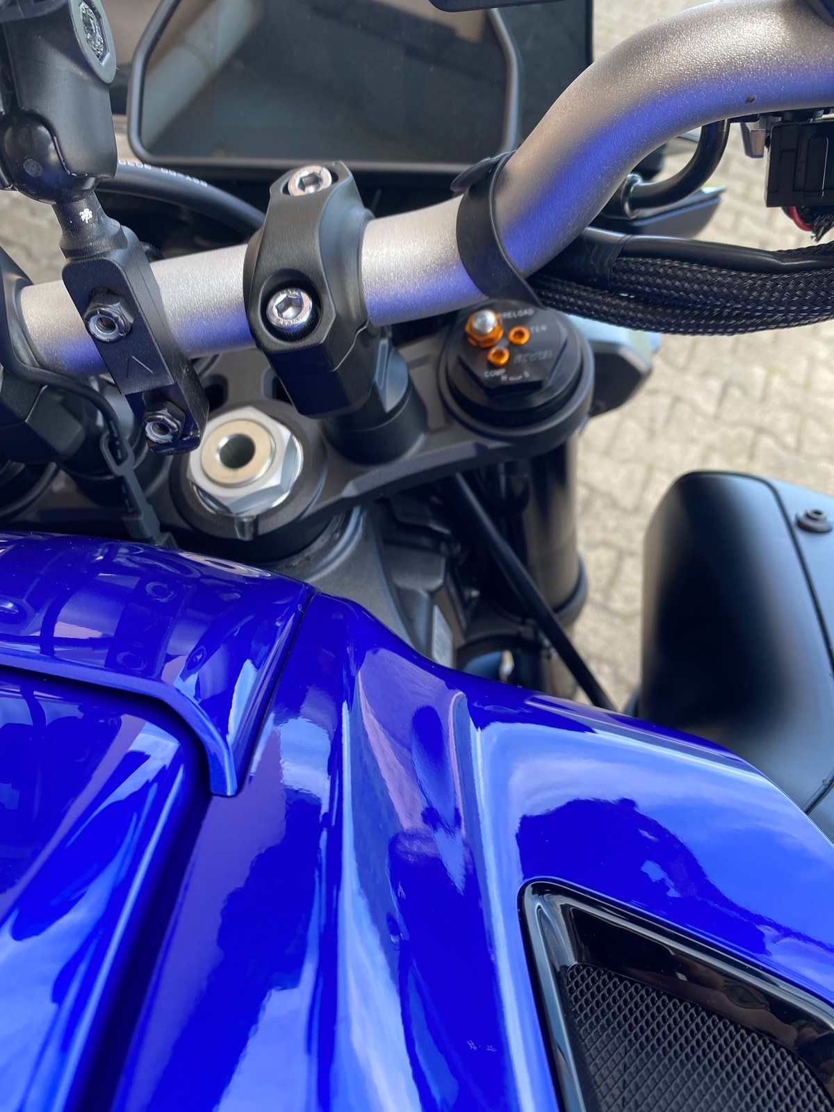

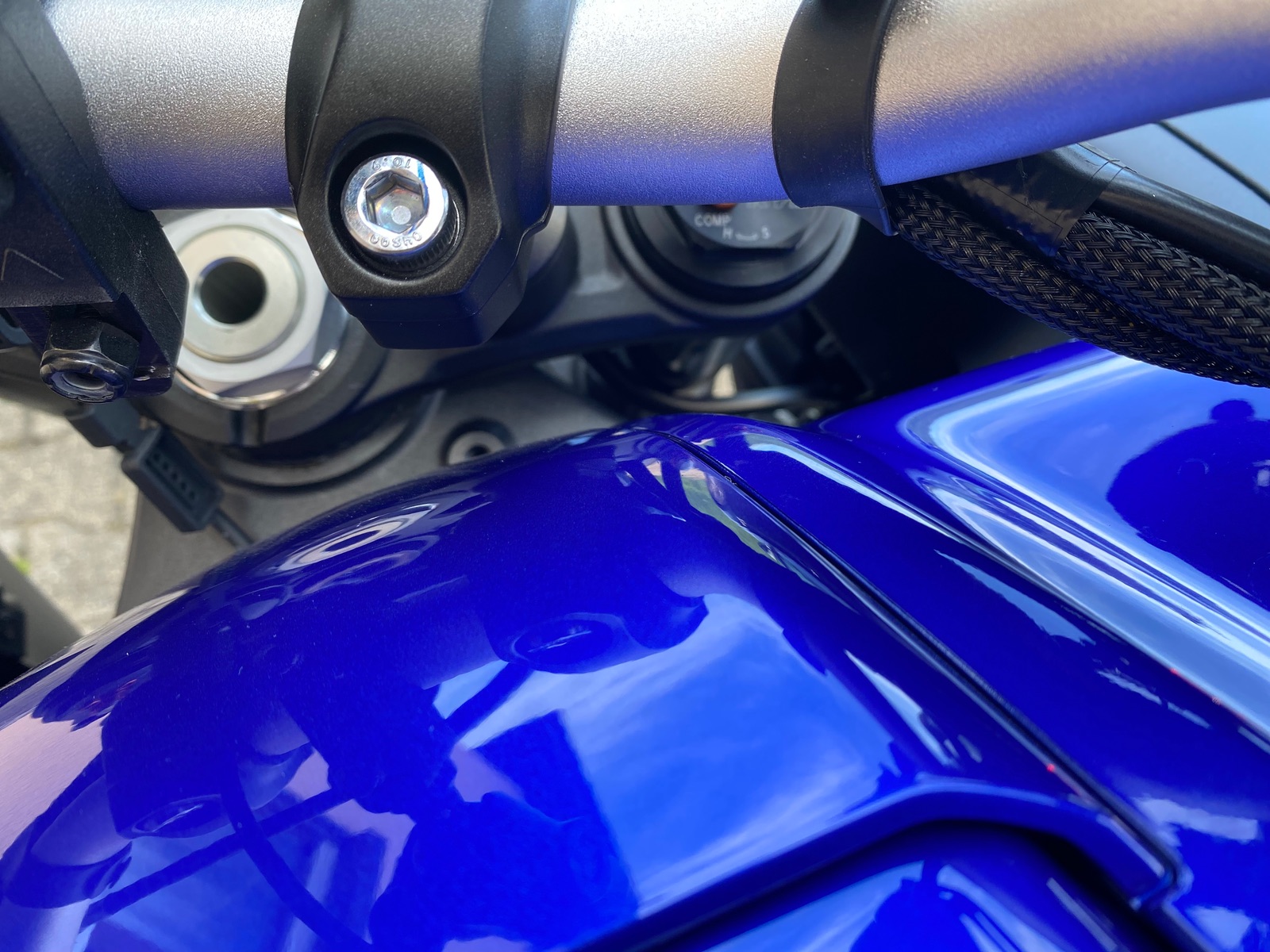

Der K-Zug hat am Kühler rechts oben einen Halter. Den kann man auch um 180° verdreht festschrauben.
Gleichzeitig hab ich die Einstellung am Zug unten ganz nach links gestellt und das Spiel nur am Hebel oben
eingestellt. Jetzt rückt die Kupplung auch auf dem letzten mm ganz sanft aus.
Vielleicht wird der im Werk mal so und mal andersrum montiert. Die Strecke von diesem oberen Halter zum Hebel
könnte ruhig 2 cm mehr vertragen.
Da hab ich dann das Gefühl dass die Kupplung nicht ganz trennt. Meine FJ schaltet jedenfalls nach 34 Jahren viel klarer. 😄
