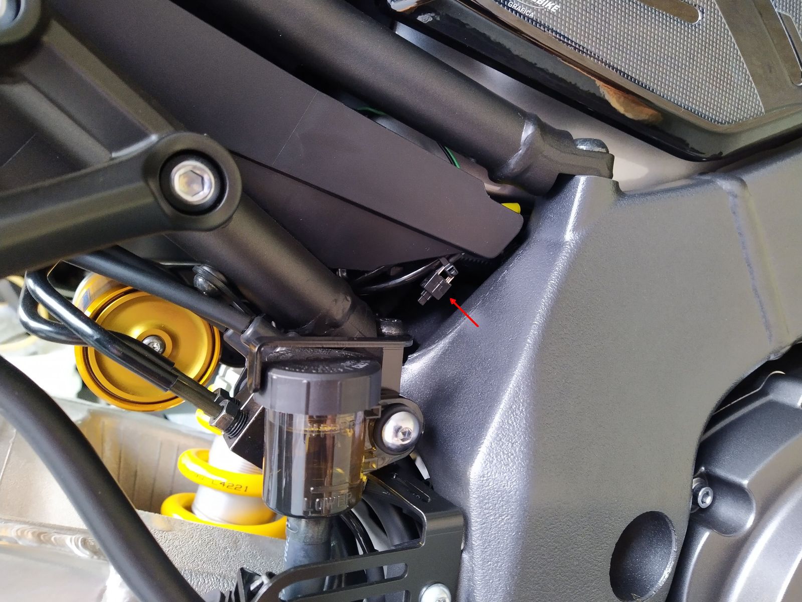

so, habe jetzt das Modul auf einer RN78 am Laufen. Da die 6poligen Adapter für den Diagnosestecker noch nicht da sind, habe ich mir einen kleinen Taster (keinen Schalter) provisorisch angeschlossen. Funktioniert wunderbar - Schaltdauer des Tasters ca. 1 Sekunde gedrückt halten, dann fährt die Klappe komplett auf und auch wieder zu. Der Klang ist schön dumpf und tief aber nicht viel lauter. Beim Fahren kann ich die Maschine jetzt hören, ohne übermäßig zu nerven - also ganz "normale" Lautstärke. Vorher war das Motorrad bei niedriger Drehzahl gar nicht zu hören (nur Rauschen im Helm). Beim Abtouren ab mittlerer Drehzahl ist ein leichtes "Rotzen" zu hören - auch das ist nicht nervig, sondern betont schön den Motortyp.

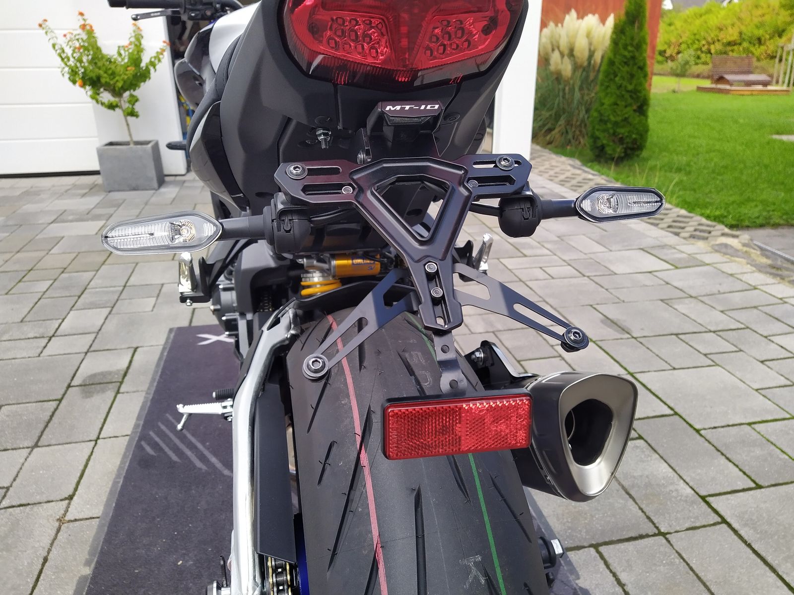

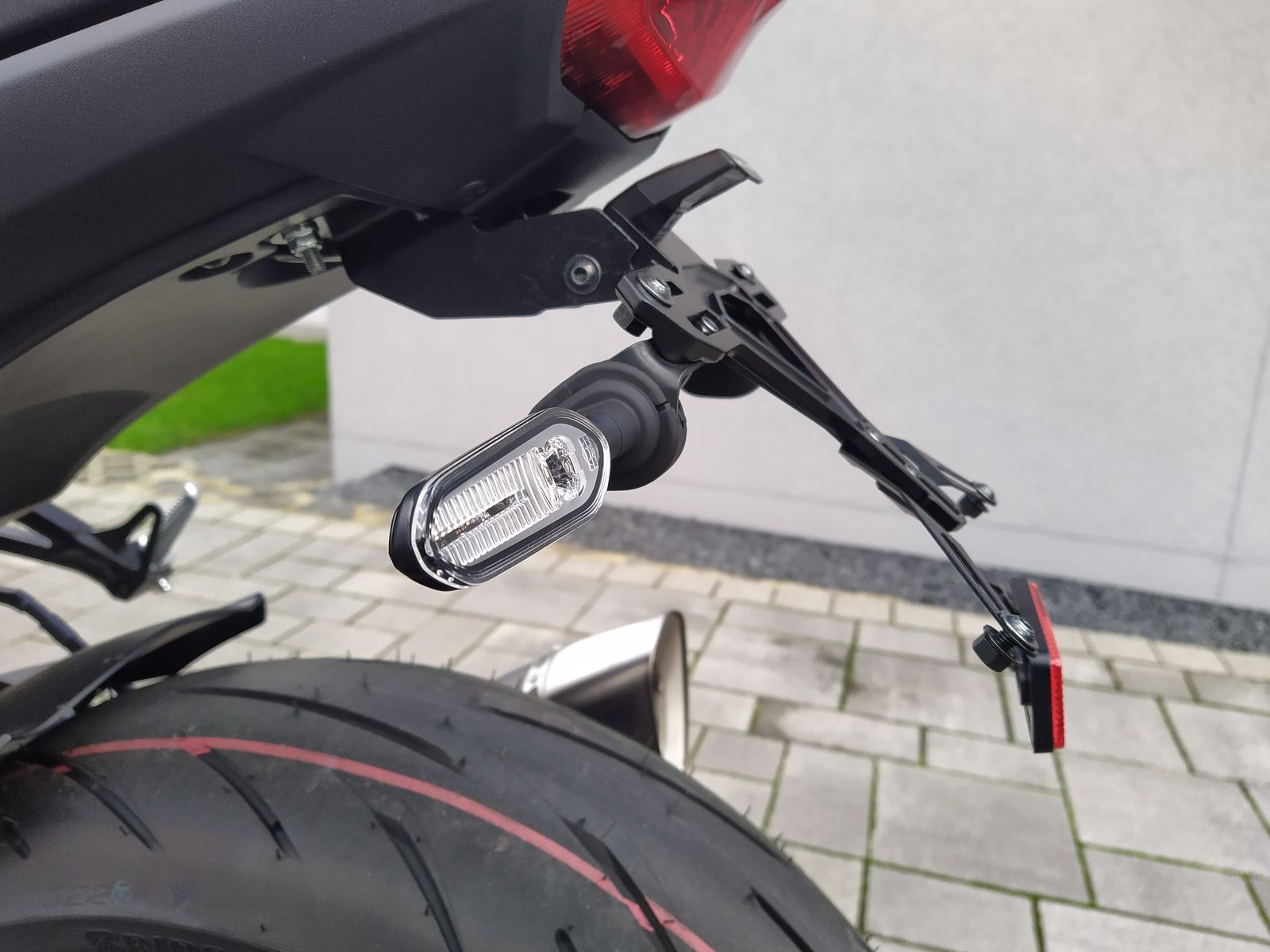

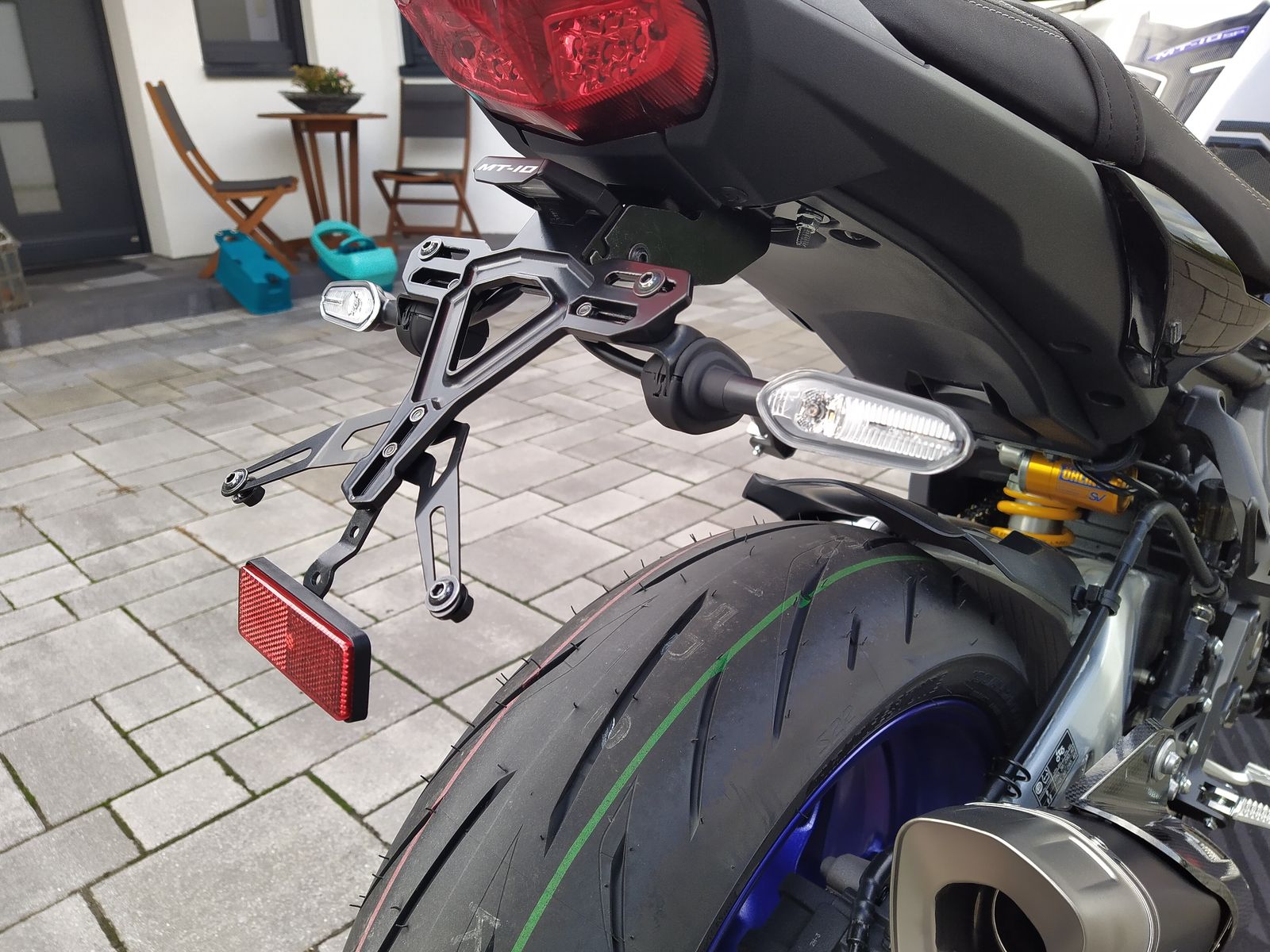

Die Verlängerung einfach komplett weg lassen und den Träger direkt an die Anschraubhalter schrauben. Die Form vom vom Anschraubhalter passt auch an den KZH. Die Verlängerung ist nachher übrig.
Leider steht das Nummernschild viel zu steil, insofern passt der Originalhalter nicht. Könnte Ärger geben!
perfekt
, danke für den Tipp! bin gestern Abend bald verzweifelt
- das sah mit Verlängerung so scheiße aus
Ist der originale kurze von Yamaha. Hinweis! Wenn der ohne dieser beiliegenden Verlängerung verbaut wird...
Den originalen kurzen KZH von Yamaha bin ich gerade an meiner SP am montieren. Wie bekommt man denn den Halter ohne Verlängerung verbaut?
Ich finde es doof das der Hinten so lange rausguckt. Filigraner als der serienmäßige KZH ist er ja schon...
