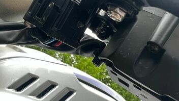

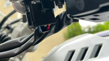

    Guten Tag,
    ich habe eine Frage, und zwar habe ich mir auch die V-Trec Hebel bestellt. Nun habe ich folgende 2 Probleme.
    Das 1. ist, das ich folgende Nummern bekommen habe:
    Bremshebel: 200139
    Kupplungshebel: 200021
    Und nun zum richtigen Problem. Und zwar passt mein Kupplungshebel nicht. Wenn ich die Kupplung ziehe schrabbt das an dem Kugelförmigen Kontakt des vermutlich Kupplung Sensors vorbei. Dadurch hackelt der Hebel drunter und drüber.
    Wie sieht das bei euch so aus? Habe ich einen falschen Hebel oder Schalter am Lenker?
    Also es müsste der Balken der nach unten geht länger sein das der Schalter richtig eingedrückt wird.
    Ich fahre eine 2017er MT10-SP
    Ich hoffe Ihr könnt mir helfen!
