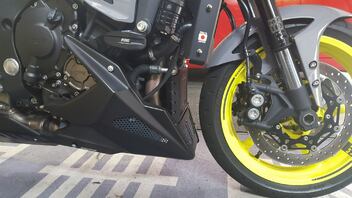

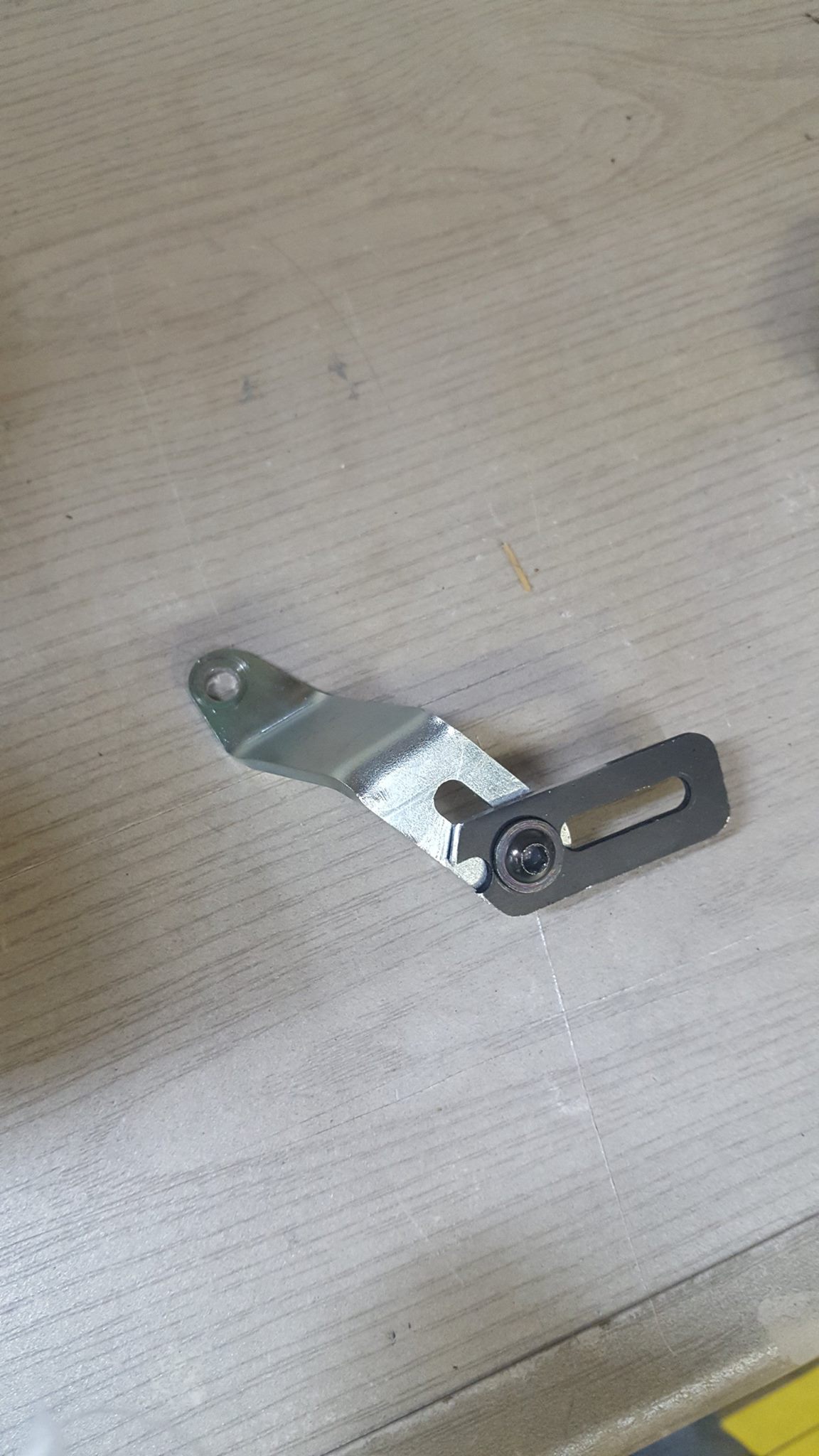

Die oberen Halter habe ich noch minimal bearbeitet das die noch etwas höher kommen ( am Anschlag abgeschliffen)
Dann den Spoiler erstmal nur an den beiden oberen Haltern befestigen und hinten runterdrücken, dann wippt der weiter nach vorne und kommt vorne höher und hinten tiefer.
Ich habe dann einfach vorne was drunter gestellt 15cm zum fixieren.

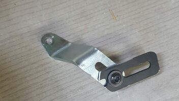

Dann die hinteren Halter montieren, der linke passt, den rechten muss man allerdings verlängern

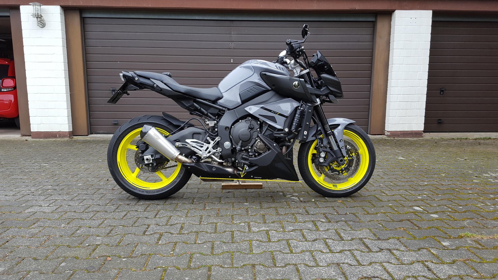

Börni, kannst du mal fotos machen von der seite, wenn die mt gerade steht?
hab ihn heute auch montiert, anscheinend tiefer als du, denn links schleift er in der kurve.... ich muss mal schauen ob ich ihn höher kriege.
oder hast du auch sorgen?

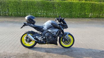

So ist es jetzt aktuell mit 15cm Bodenfreiheit !

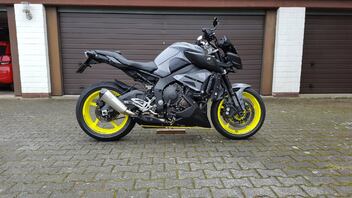

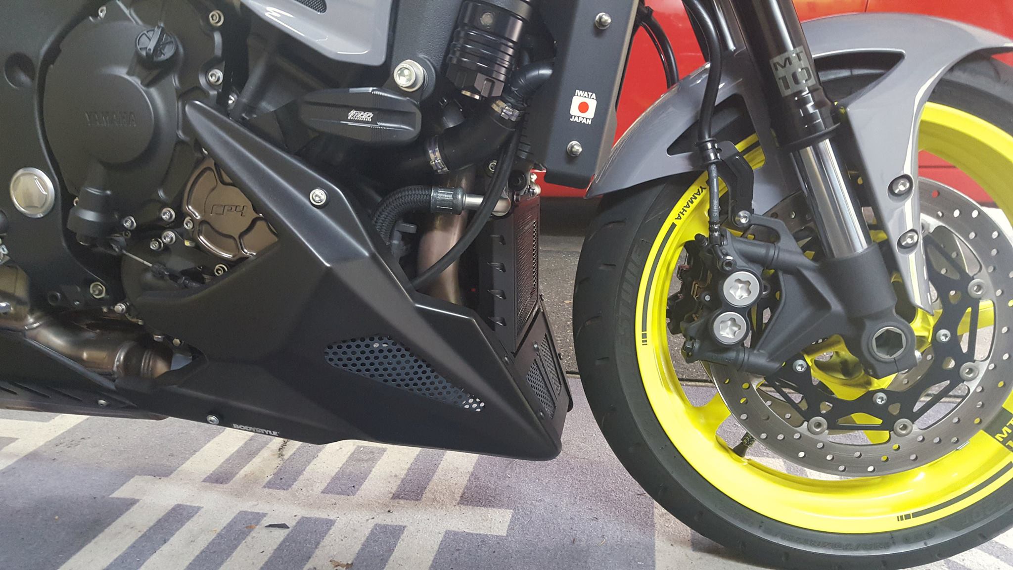

Hab hier mal 2 Bilder im Vergleich:
Im ersten Bild sieht man das der Bugi vorne zu tief und am Hitzeschutzblech zu hoch ist.Beim zweiten Bild sieht die Sache schon wesentlich besser aus, vor allem die Linienführung.
Das liegt aber daran das er eigenlich nur falsch montiert ist, selbst auf den Fotos von Bodystyle ist er viel zu tief montiert!

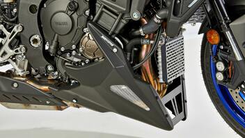

Eigentlich gehört der vordere Einsatz direkt unter den Ölkühler.

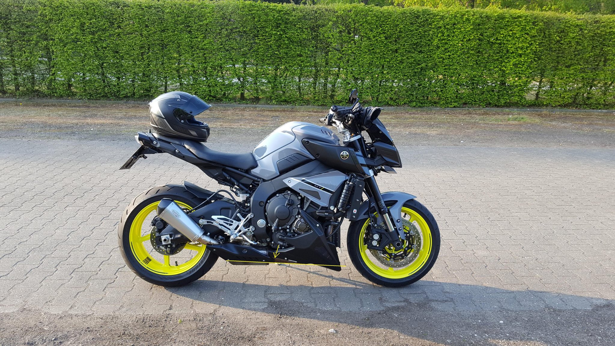

Update !
Heute beim putzen ist mir aufgefallen das ich mal rechts aufgesetzt habe und das ist meine schwache Seite.
Was mich von anfang an gestört hat war das der Spoiler sehr steil abfällt und nur eine Bodenfreiheit von 11cm hatte.
Also bin ich heute mal hin und habe die beiden hinteren Halter entfernt und konnte so den Spoiler noch ordentlich nach oben ziehen.
Somit hatt er jetzt 14cm Bodenfreiheit, fällt nicht mehr so steil ab und hat einen fließenden Übergang zum Ölkühler.
Den linken Halter konnte ich weiter nehmen, aber der rechte musste etwas verlängert werden, (erstmal provisorisch)
Sieht für mich um Welten besser aus als vorher:
