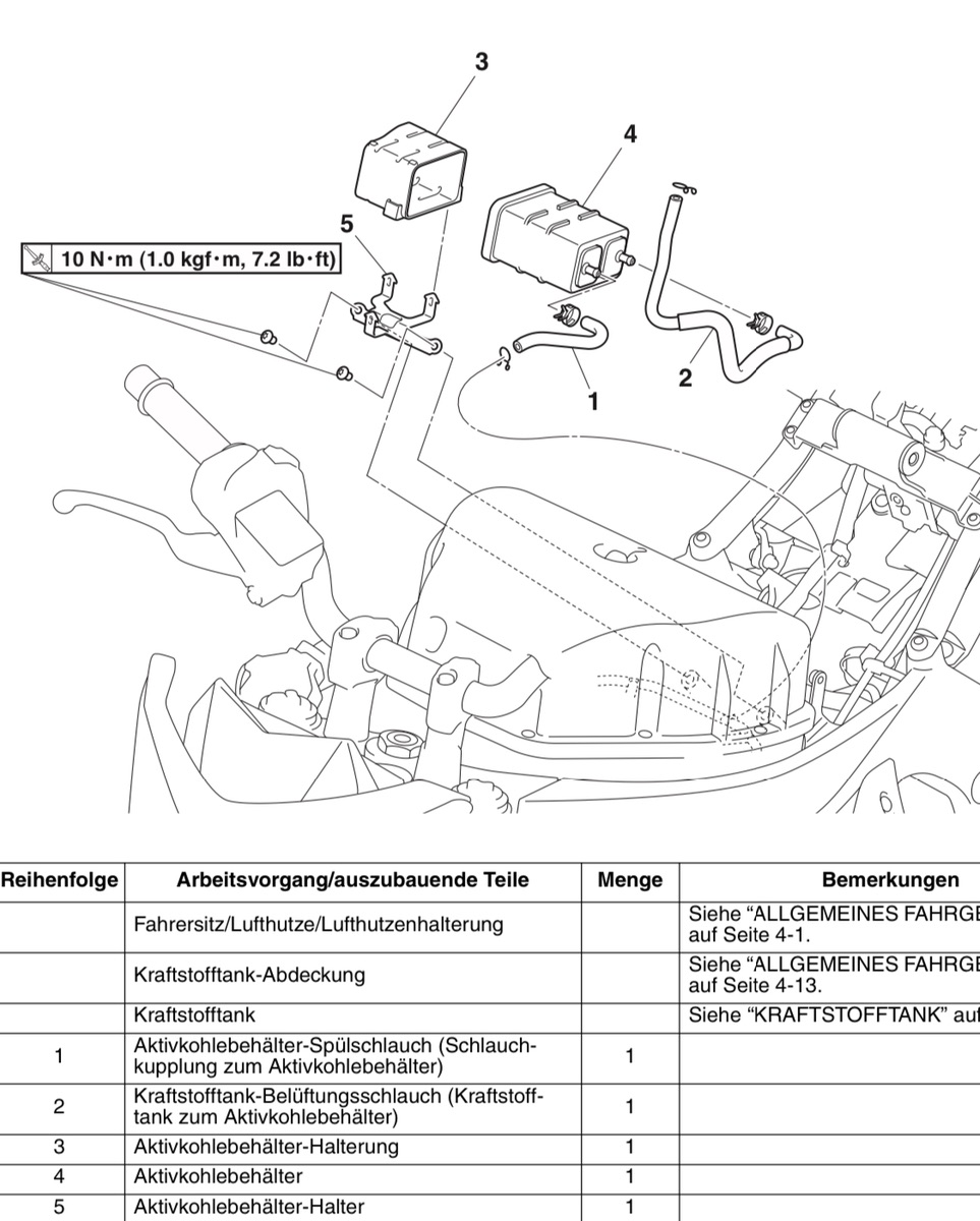

    Das System ist dafür ausgelegt, dass sporadisch bei vollem Tank etwas in den Filter gelangt. Aber eben nicht, dass dies bewusst passiert und bis zum Maximalvolumen ausgereizt wird. Es dauert auch relativ lange, bis der Filter dann wieder regeniert. Diese „Reserve“ bringt also nichts, da Sie über eine lange Zeitdauer aufgebraucht wird. Das Volumen, welches im Tank verfügbar ist, bleibt ja das selbe. Nur weil man „mehr“ getankt hat, hat man den zusätzlichen Sprit gar nicht direkt zur Verfügung
    Das sollte man vermeiden. Damit wird der Aktivkohlefilter (#4 in der Zeichnung) unnötig „befüllt“.
    Wenn du über die Markierung tankst, wird das Benzin zum Filter geleitet und tränkt diesen. Normalerweise ist die Funktion des Filters Kraftstoffdämpfe zu verflüssigen und zu speichern, damit bei Überdruck nur Luft aus der Entlüftung strömt. Der Filter mit dem gespeicherten Kraftstoff wird dann zu definierten Betriebszuständen regeneriert, also der Verbrennung zugeführt.
    Wenn der Filter voll ist, wird dann eben doch auch überschüssiger Kraftstoff in die Umwelt auslaufen.
