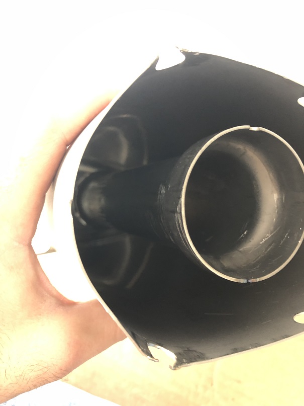

Der originale ist in der Mitte schmal aufgebaut. Hier der Beweis. Ich hatte ja den MIVV für 160€, der war vom Durchmesser sehr ähnlich aber das flache Gitter hat die Abgasströme im unteren Bereich etwas abgemildert und hatte damit immer diese Gedenksekunde beim Gasgeben bis Dampf da war. Ich würde auch auf einen setzte der mindestens 50mm Durchgang hat. Ohne Killer, Gitter oder sonst was.
