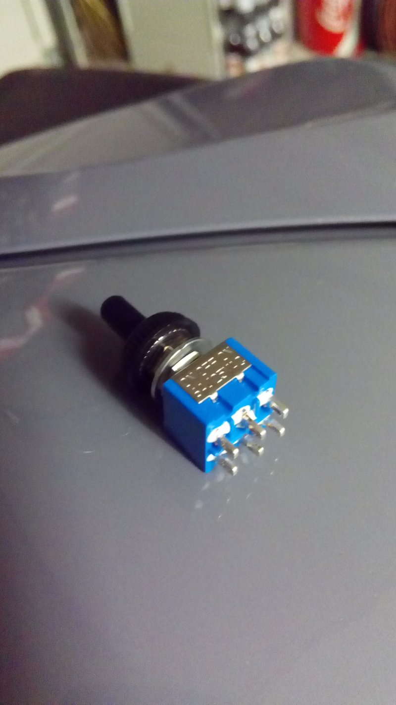

Also, Ihr müsst mal shoppen gehen, z.B. bei Eiweiss Raceparts den Healthtech ESE-Y01 (Euro 45) und ausm Elektronikladen oder bei eBay einen 6 poligen Taster 2X Um (Tast/Aus/Tast) (ca. Euro 5), ein Schalter geht auch, er muss nur eine Mittelstellung (Off) haben!!!

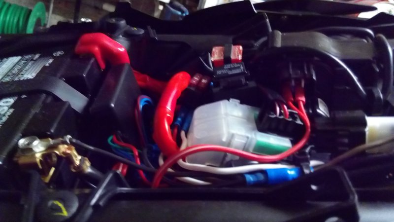

Ich hab mir im Elektronikladen diesen kleinen Taster mit Gummikappe (Wasserdicht) geholt, hinter der Batterie ein Loch nach unten gebohrt, so kann ich untern Popo greifen
und die Klappe bedienen!!!Zum Einbau:

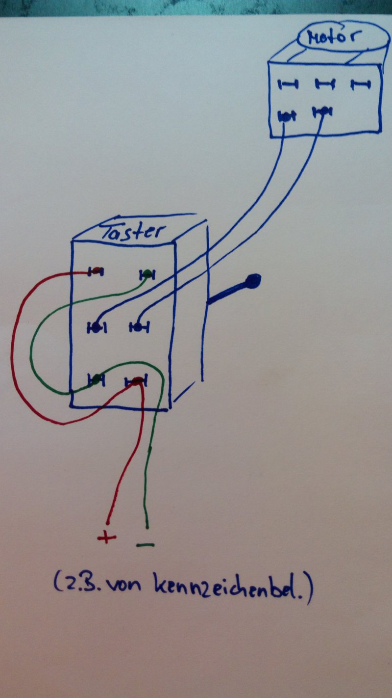

Zündung aus, den Stecker vom Stellmotor runter und den ESE-Y01 auf den Stecker, erster Schritt erledigt!!!
Dann holt Ihr euch von der Kennzeichenbeleuchtung 12 Volt, also + & - und lötet es so an wie ich es hier gezeichnet habe, von den mittleren beiden Pins geht ihr auf die unteren beiden Kontakte des Stellmotors, fertig!!!Nun schraubt Ihr unten am Auspuff das Schutzblech der Klappe mit den 3 Inbusschrauben ab, Endtopf ab ist nicht nötig!!!

Jetzt die Zündung an und Ihr könnt mit dem Taster die Klappe auf und zu machen, achtet unten an der Klappe darauf das sie ganz offen ist, wenn man zu lange tastet fährt sie wieder ein Stück zu, einfach mit kurzen Impulsen hinarbeiten!!!
Die Klappe bleibt jetzt auch dauerhaft auf!!!
Ihr könnt Euch den Taster/ Schalter auch schenken und kurz 12 Volt auf den Stellmotor geben bis die Klappe ganz auf ist!!!
