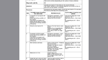

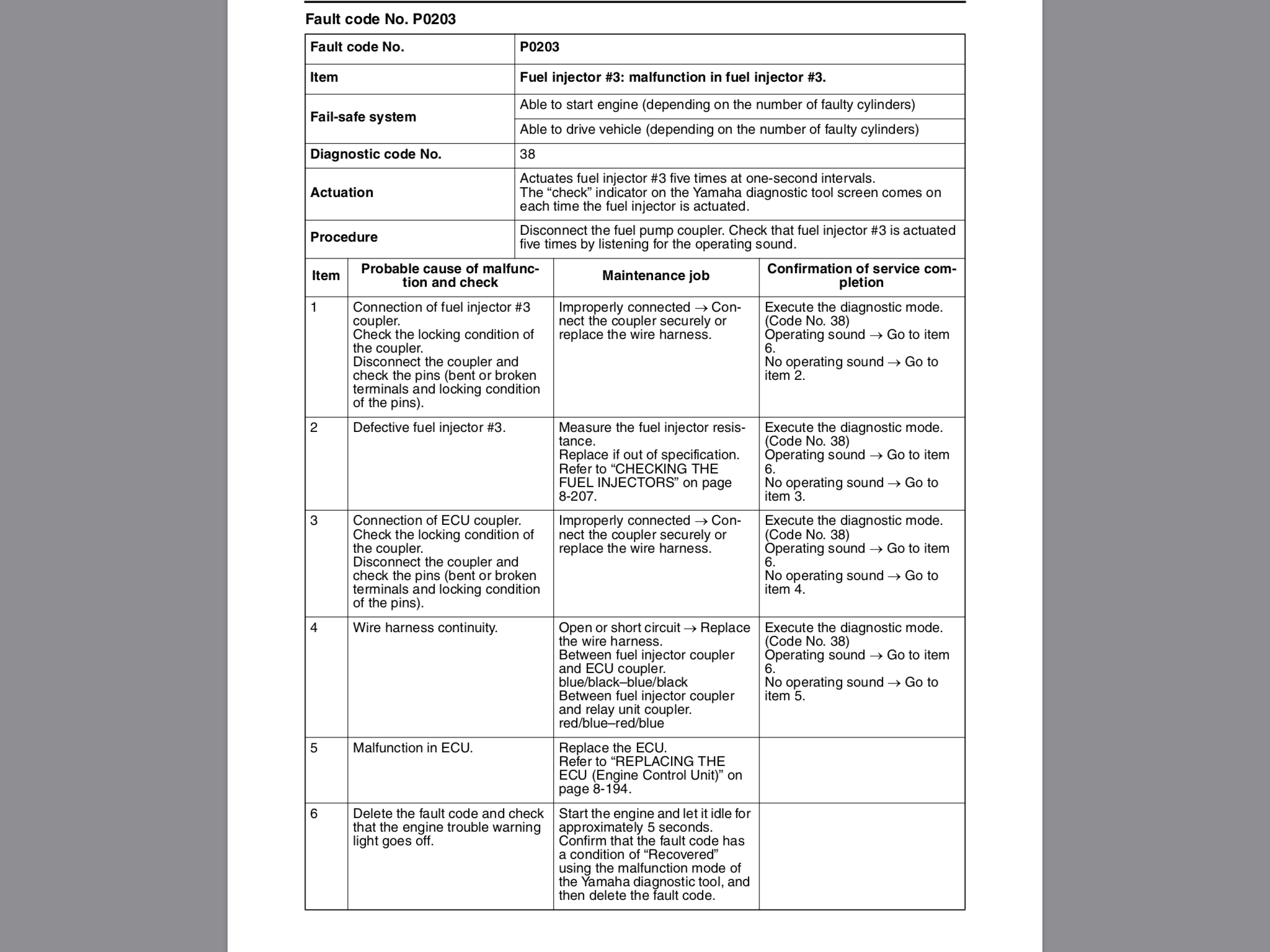

nun ist meinen MT schon wieder in der Werkstatt, das erste Mal war es der Drosselklappensensor bei 5400km Laufleistung-nun bin ich schon wieder liegen geblieben, 7000km-- nun hat mein Meister den Fehler ausgelesen, Fehler code 38 --unbekannt... nun liegt es wohl an der Software des Lesegerätes meines Meisters, dieser will aber nicht für nur mein Moped so eine teure Software anschaffen. Kann mir jemand mal eine Fehlercodetabelle der mt schicken??
