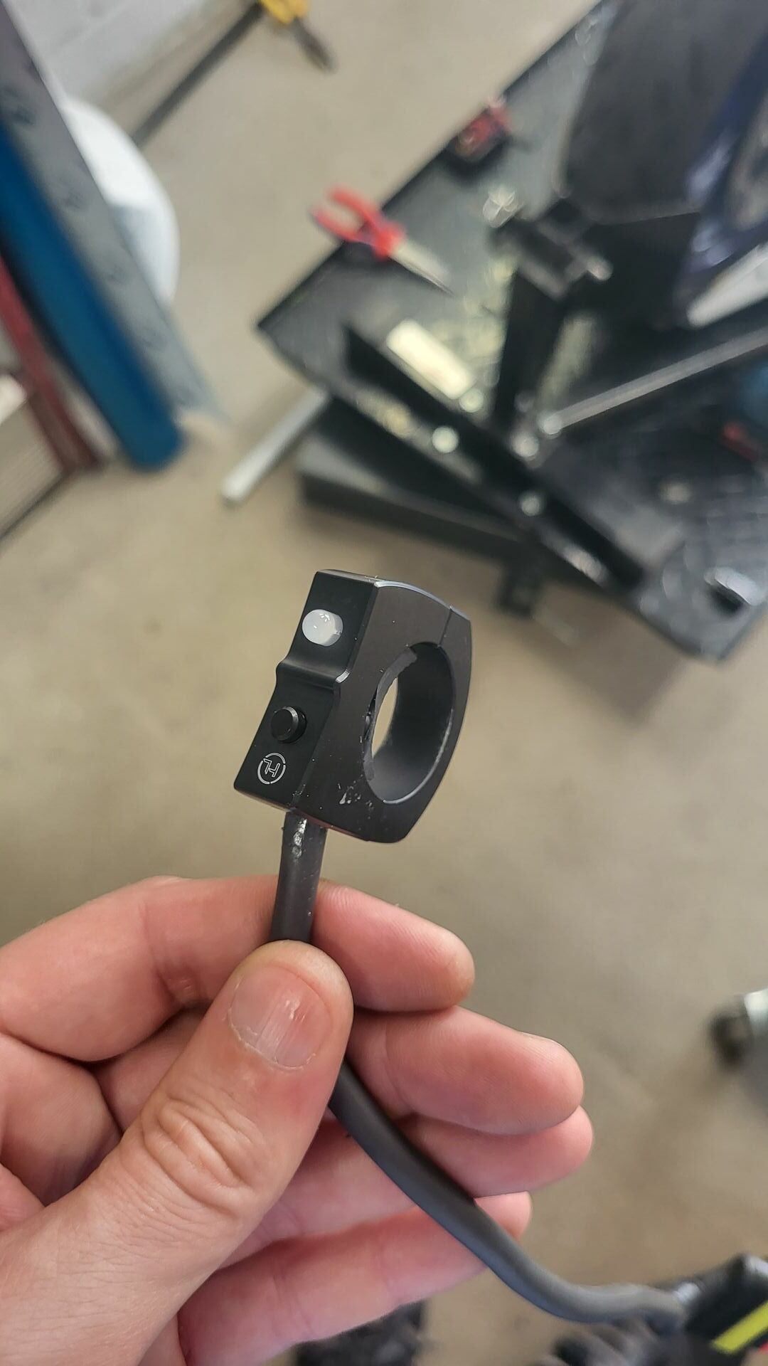

Nachdem meine Griffheizung wie im Post #86 aufgebaut war und ich den Taster nochmal durch etwas schickeres ersetzt hatte, siehe Foto, war ich dennoch nie zufrieden. Mich störte das es sich nie harmonisch in den Lenkerbereich einfügte...

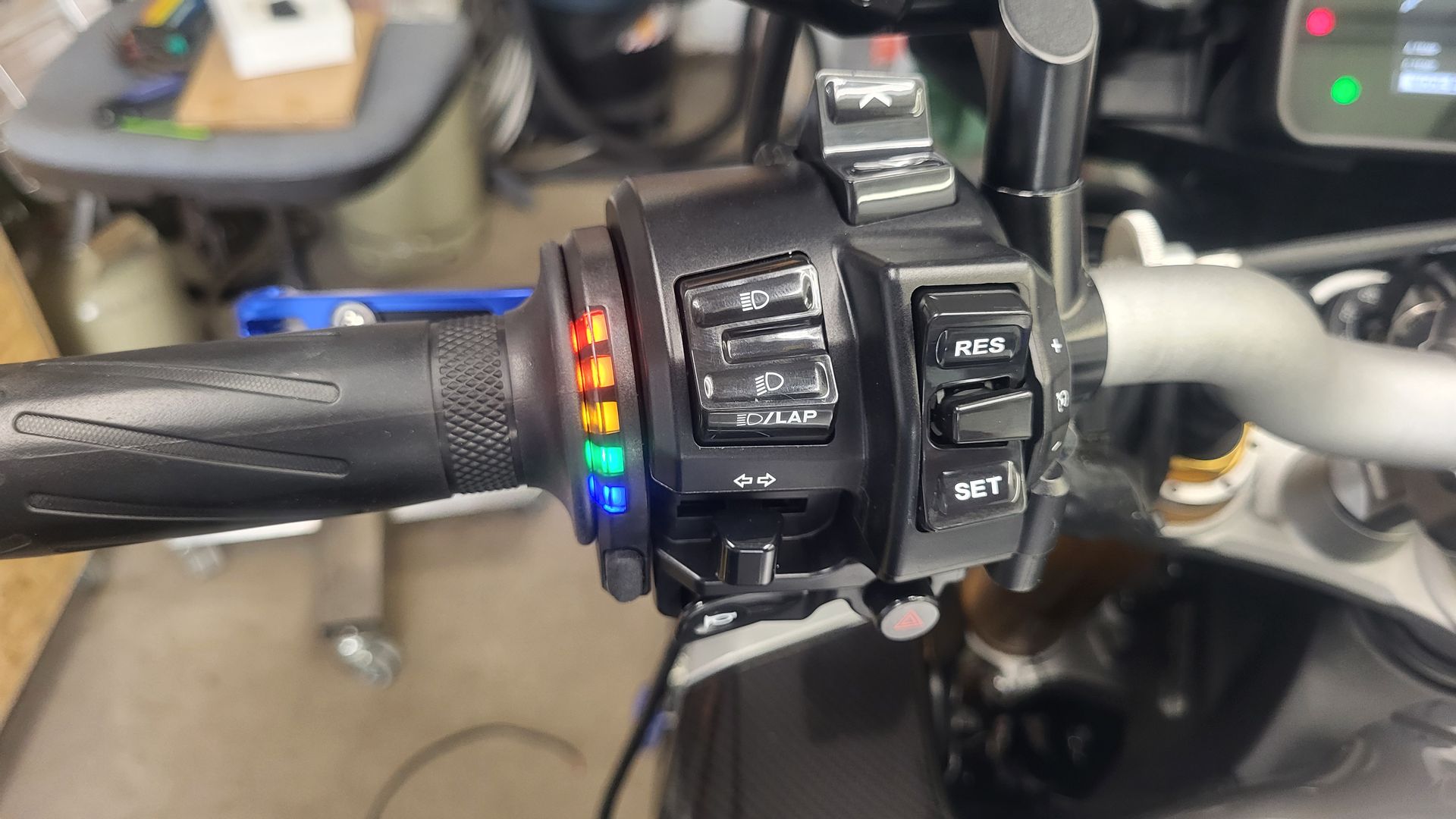

Gehäuse gedruckt, Platine mit Mosfet eingebaut, Moped zerlegt und alles verkabelt. Läuft ![]()
So lange nichts unvorhergesehenes passiert, wird das meine endgültige Lösung sein.
Ps: danke an Yamaha, dass sie mitgedacht haben und in der Schalterinheit unterhalb einen Kanal fürs Kabel ihrer Griffe vorgesehen hattten. Den konnte ich perfekt nutzen. ![]()
