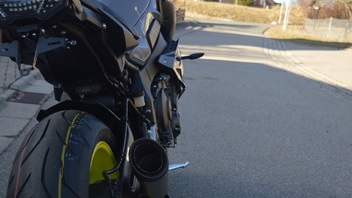

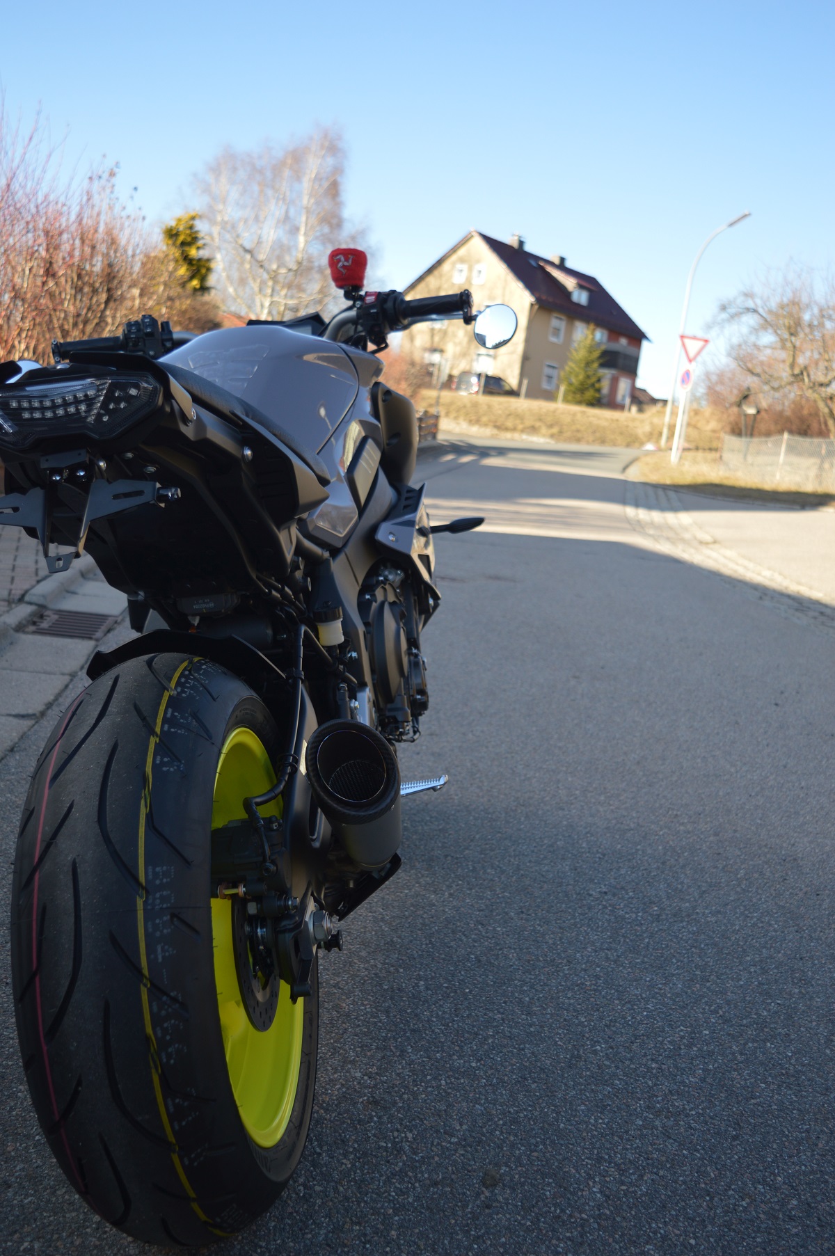

    Bei dem im Kabel befindlichen Zylindern handelt es sich um
    eine "Elektronische Spannungsaufbereitung durch 330kHz getaktete,
    IC gesteuerte Konstantstromquelle und sichere Schutzelektronik"
    Ein Relais wird nicht benötigt, da die MT 10 bereits LED-Blinker hat.
    Allerdings sollten die Widerstände, die sich in dem Originalblinkerkabel befinden
    (schwarze Röhrchen) entfernt werden, da sie die Spannung auf ca. 9Volt absenken (Einfach abschneiden).
    Ursache sind die USA-Ausführungen, bei denen die gleichen Blinker bei 12V rot blinken.
