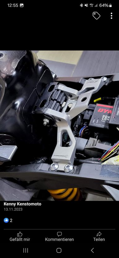

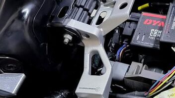

    Du musst dir eine komplette Tankhalterung bauen,außer du bestellst aus den USA das kit wo jemand das teil aus der CNC gefertigt hat passend für den Umbau. Er hat auch aus dem 3D druck ein teil gefertigt um die Lücke zu schließen von der sitzbank zum Tank.

    Für den Tank werde ich mir aus der r1 und der Mt Halterung etwas basteln.

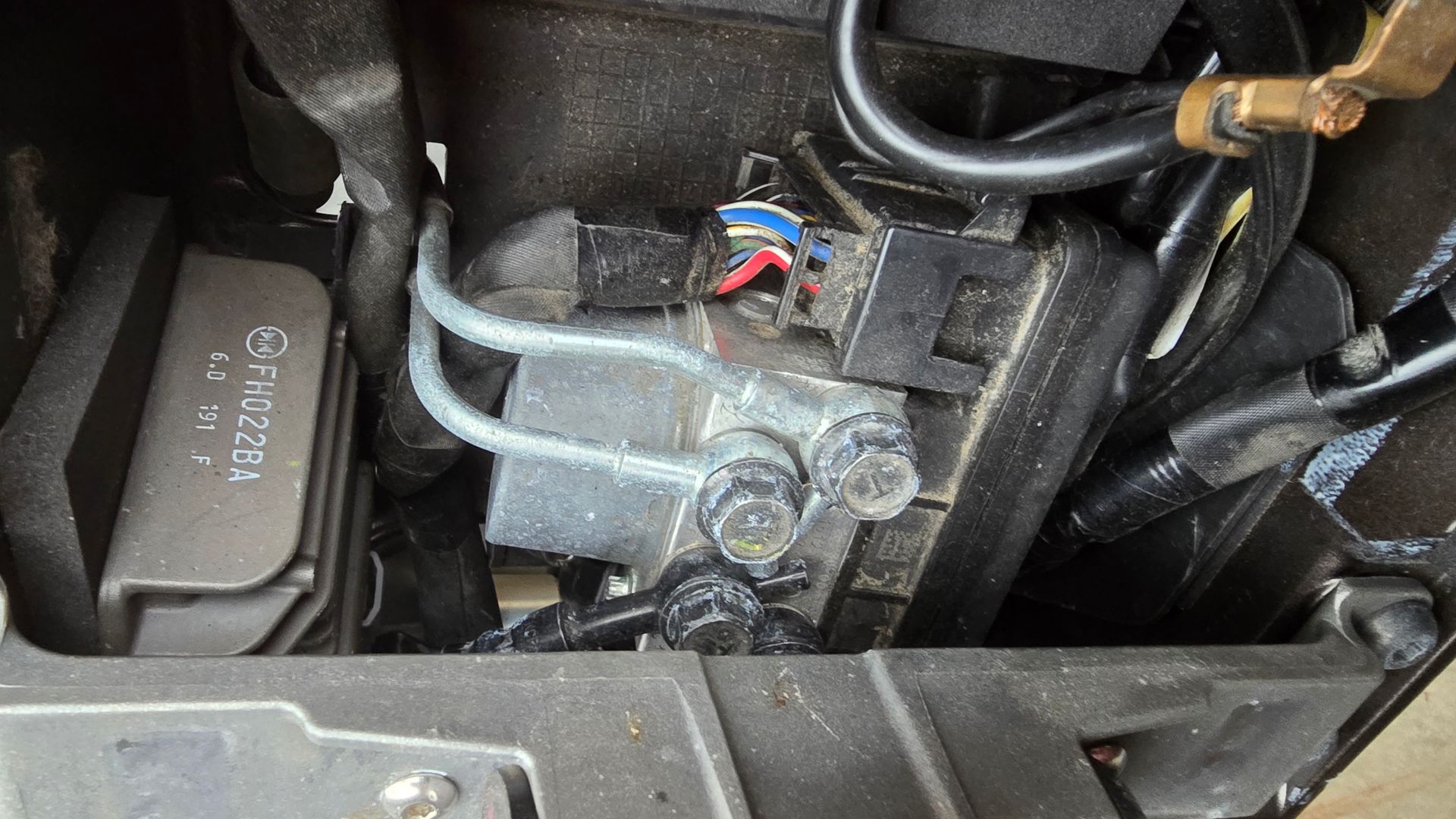

    Muss ich die abs Leitungen kürzen bzw. Verlängern oder müssen die einfach nur anders verlegt werden ?

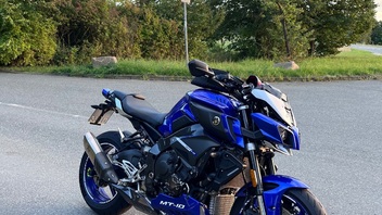

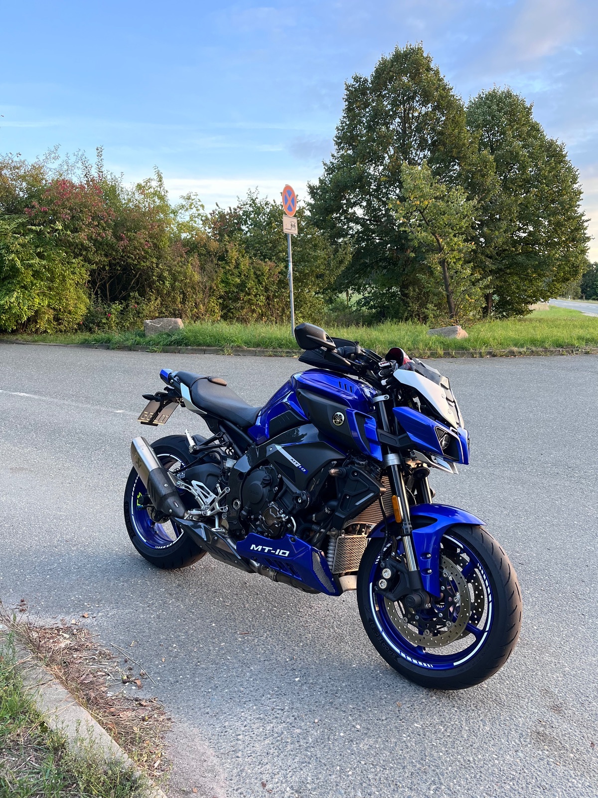

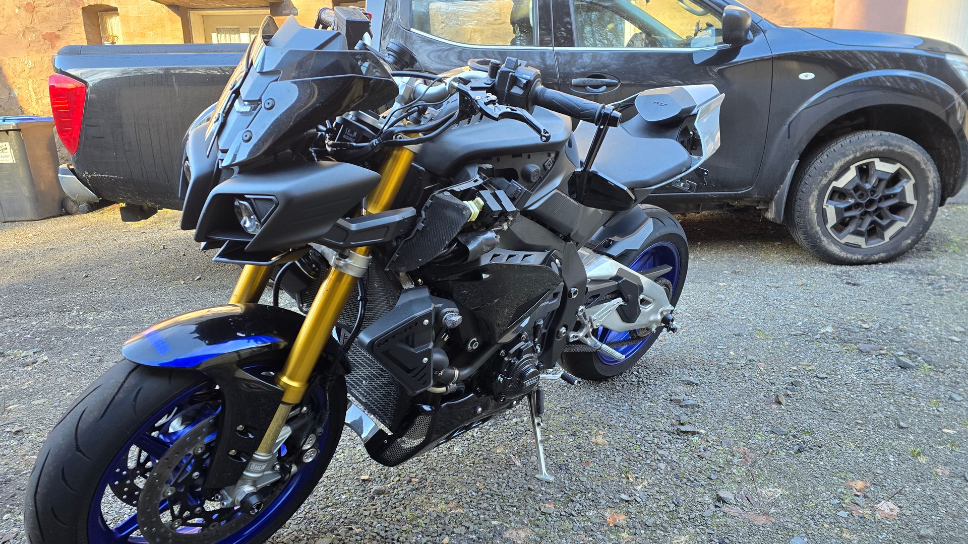

    Das ist meine Mt. Da muss so ein r1 Heck dran 😅
    ich hab das mit dem Tank so gemscht wie du, den Originalen R1 halter Montiert und den für Die MT angepasst das er davor sitzt.
    Die Halterung von den Bremsleitungen fürs abs musste dran glauben und dann halt eine Position finden wo die bremsleitungen alle an den abs block passen. Deshalb der custom halter.

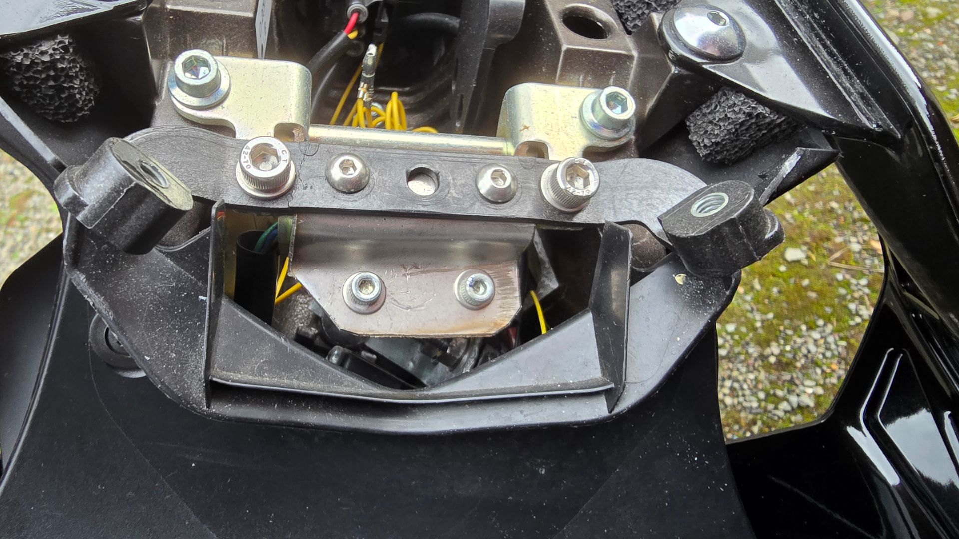

    Der neigungssensor ist bei mir im Heck unter der Halterung vom Rücklicht eingebaut.
    Leider hab ich kaum Bilder gemacht bei dem Umbau,
    Kann aber gerne nochmal welche nachmachen wenn ich mal wieder an der Garage bin.
