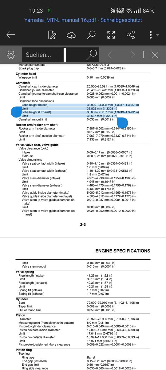

    die Idee: "Mehr Luft + mehr Kraftstoff = mehr Bums" ist ja keine Neuheit. Meine RN45 drückt im Moment stabile 162,4 Ps am Rad mit 117Nm, aber die Faszination nach mehr besteht.
    Hat von euch schon Mal jemand in Erwägung gezogen die Nockenwellen wie im Titel zu tauschen?
    Ich konnte hierzu auf eBay ein set günstig ersteigern, hab jedoch keine Ahnung ob das Projekt überhaupt so umsetzbar ist.
    Grundlegend sind die Motoren der Rn32 vs Rn45 baugleich, bis auf ein paar Bauteile wie Ventile (Titan statt Eisen), Ventilfedern (auch Titan) sowie Kolben und Pleuel wenn ich mich richtig erinnere.
    Nichts desto trotz ist die Basis die selbe. Mich würde also interessieren ob hier jemand mehr weiß als ich.
    Hier Nocken der Rn32:

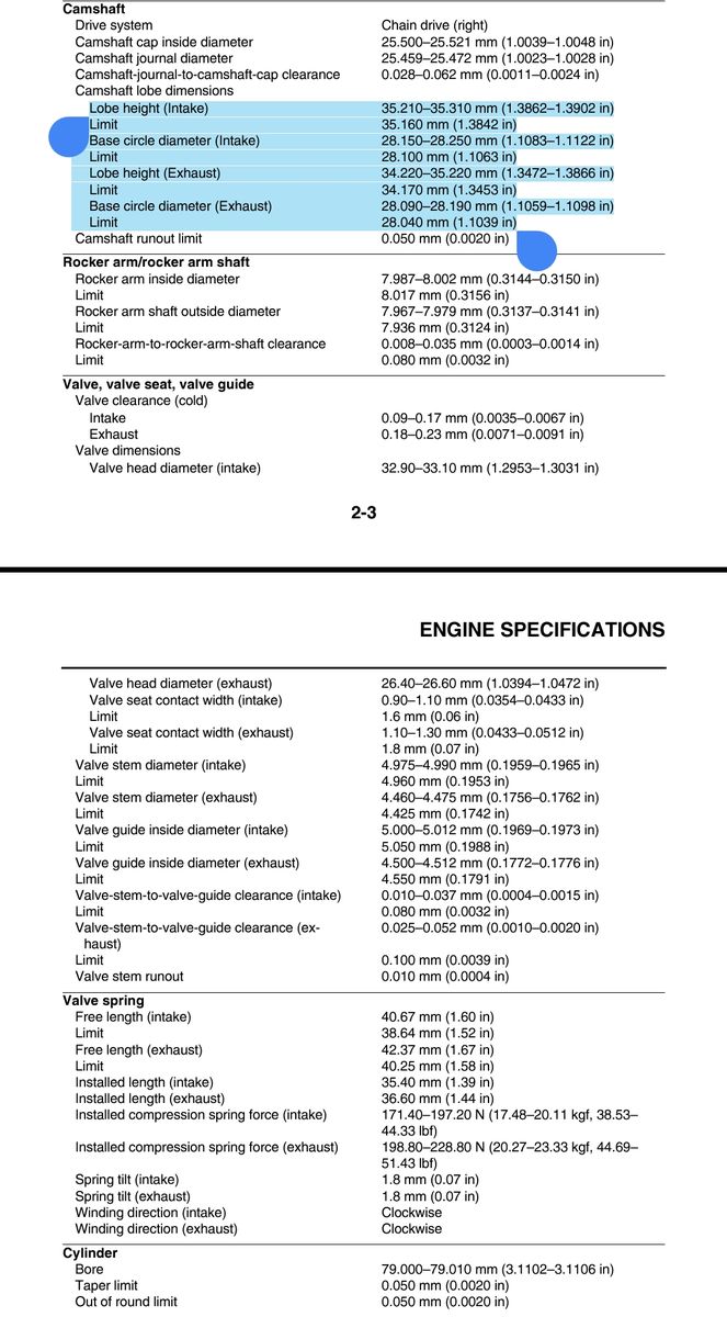

    Hier Nocken der Rn45:

    Abgesehen von den Bauteilen hat die R1 eine höhere Verdichtung, wie willst du die denn erreichen?
    Dazu bräuchte es unter anderem auch anderen Zylinderkopf und andere "Schlepphebel" im Ventiltrieb. Und selbst da müsstest du den Ventiltrieb komplett neu einstellen, da werden die Herstellerangaben nicht mehr passen wenn man zu viele Bauteile "vermischt".
    Nicht zu vernachlässigen wäre Thema mit der Hitze. Die MT-10 spritzt Benzin nach um die Zylinderwände zu kühlen (was den Verbrauch erklärt) weil schon im Serienzustand eine hohe Hitzebelastung im Motor existiert. Wie hast du vor dieses Problem zu lösen?
    Nur so als Denkanstoß für Dinge, an die du vielleicht noch nicht gedacht hast.
    Klingt dennoch interessant, probiers halt aus. Ich würds beim Motor der RN45 aus vielen Gründen nicht tun.

    Verdichtung kommt vom planen. Das müsste sowieso gemacht werden wenn der Kopf einmal unten ist.
    Über die Schlepphebel habe ich mir bisher noch keine Gedanken gemacht. Danke für den Hinweis.
    Die Thermik komplett übers mapping. Also AFR 13.7 -13.2
    Hab ich zumindest bei meiner im aktuellen setup so. + Lüfter geht bei 95° schon an
