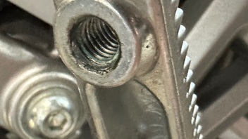

Original Rasten Nippel

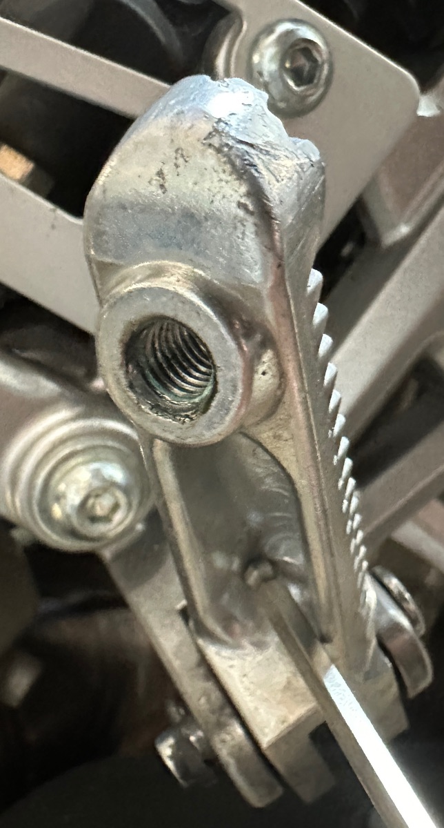

    Hi, mit einer guten Zange ordentlich anpacken und erst mal links rechts drehen damit der Kleber sich löst dann mit aller Gewalt ausdrehen. War bei R1 und MT-10 gleich hart zum abschrauben.
    Zange ? =O
    Ich meine mich zu erinnern, dass die Nippel Passungen für einen Maulschlüssel haben.
    UND problemlos abzuschrauben waren.
    Ja Zange. Die Dinger sind so weich, da ist die Schlüsselweite schnell rund. Da pack ich gleich richtig an - ohne Kompromisse.
