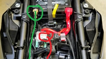

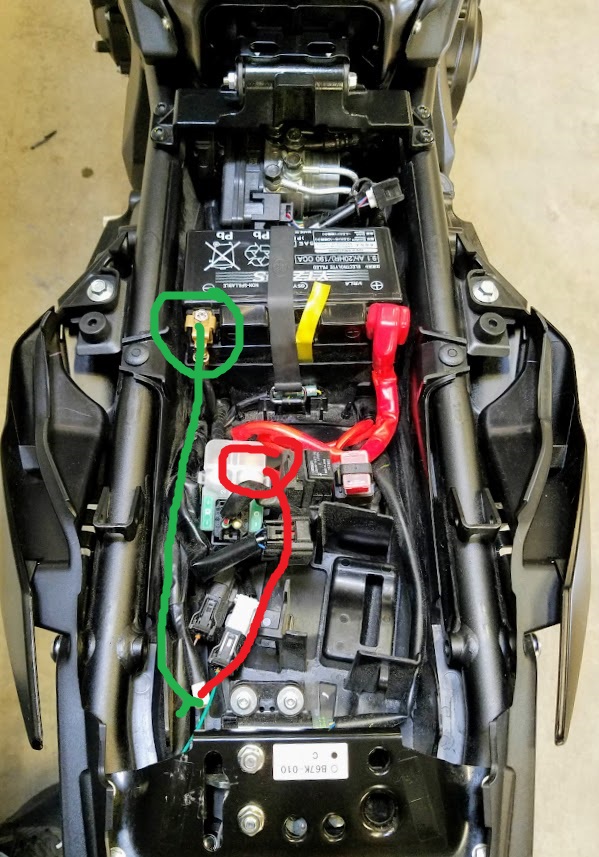

    das schwarze wird wie alle andere Beleuchtung an Masse gehen.. nur wo weis ich nicht.. habe Schaltplan auch nicht mehr .. wenn du willst mach dir einfach. wenn am roten Kabel 12 volt an kommt kannst du ja an der Batterie minus nehmen. wenn am roten auch nicht kommt kannst du Minus an der Batterie und plus am Schalter nehmen , also am reale (Zündung)
    Bild nur ne Vorstellung wie.. 8o

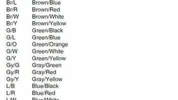

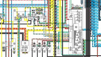

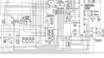

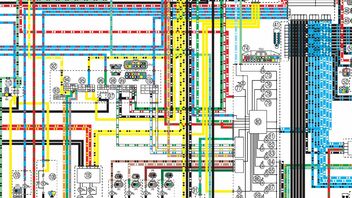

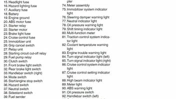

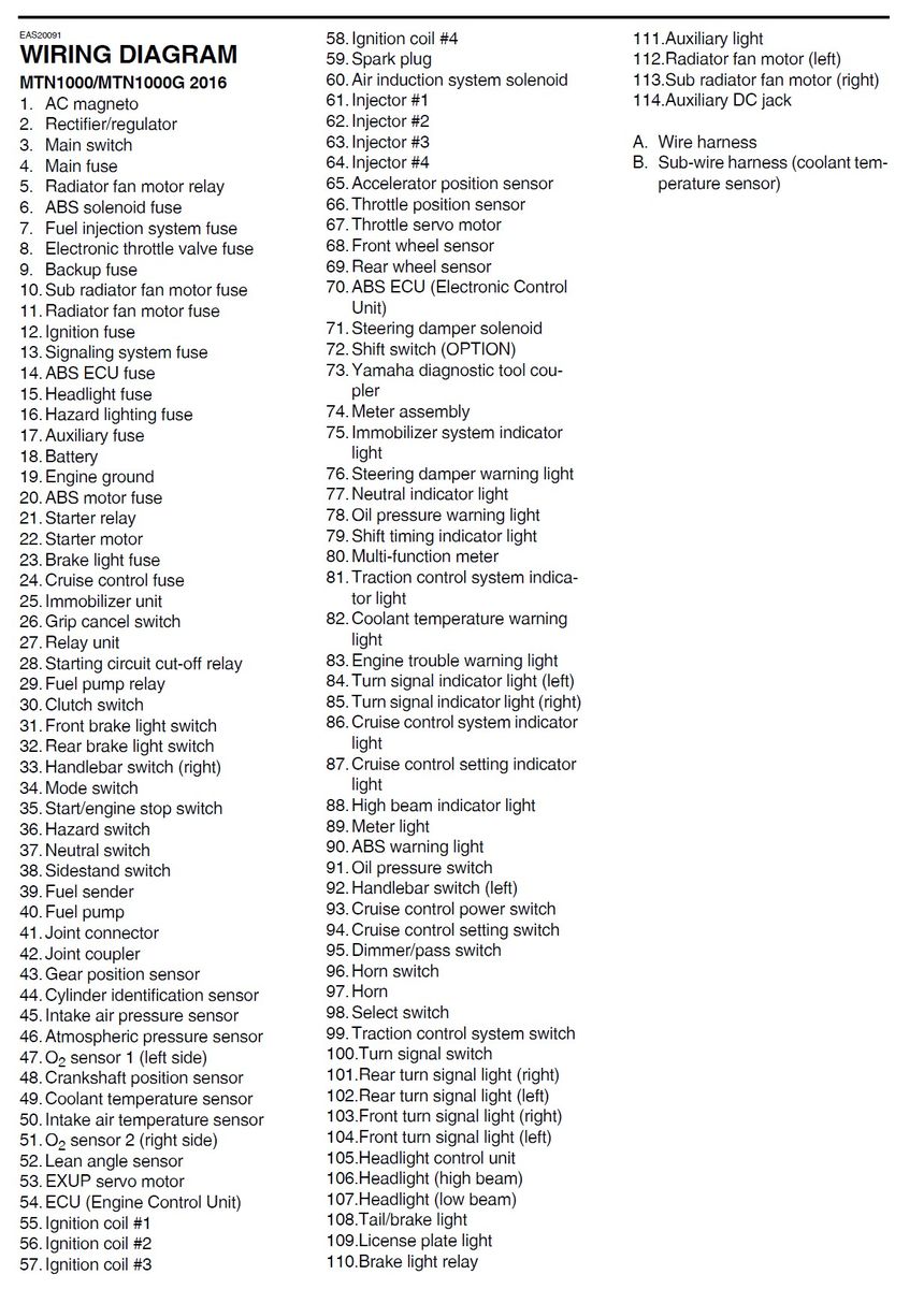

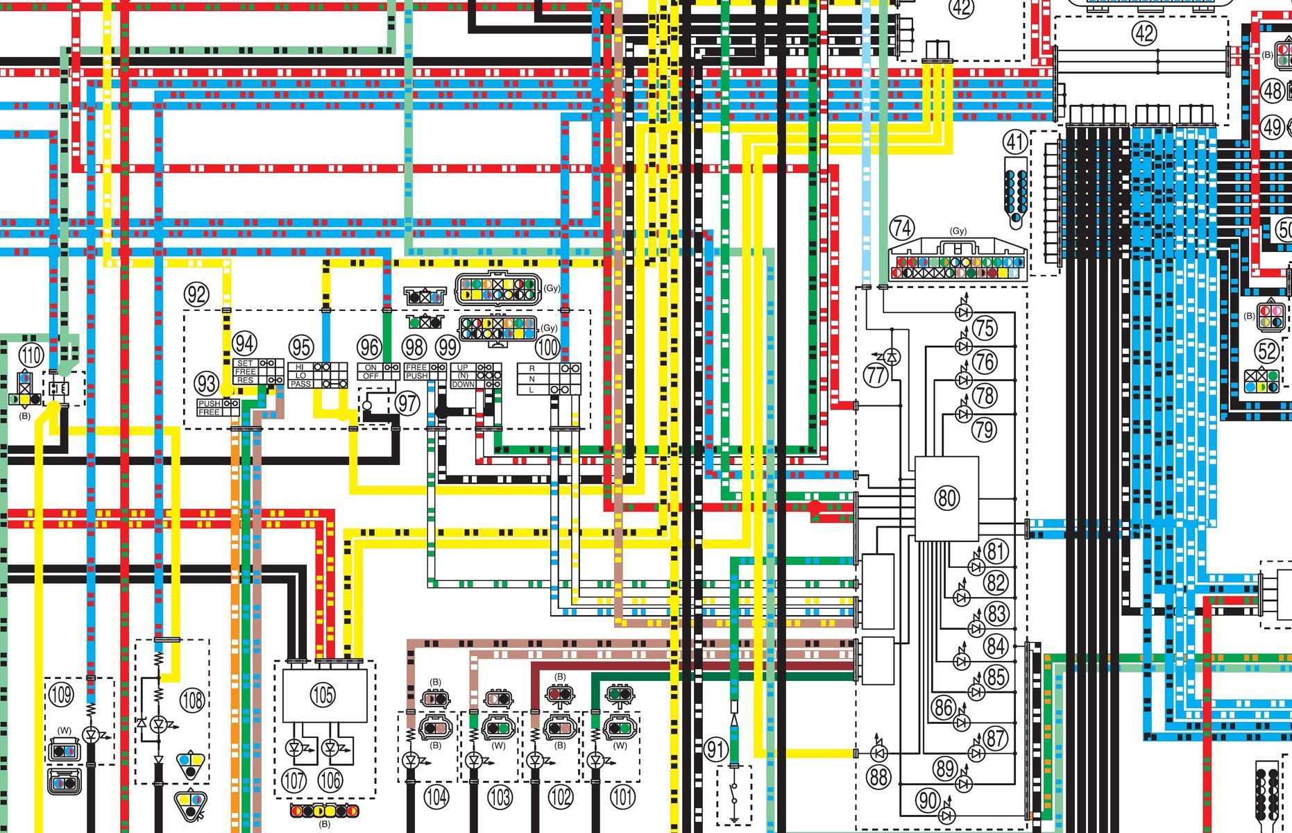

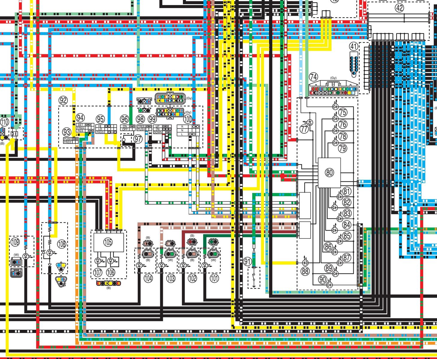

    Pläne anbei :) ( 2016 )
    109 ist die Kennzeichenbeleuchtung
    Und die Steckverbinder 41 und 42 dürften interessant sein
