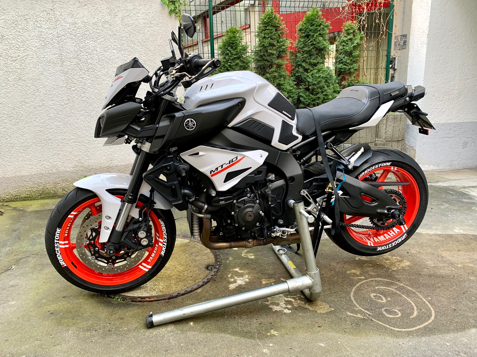

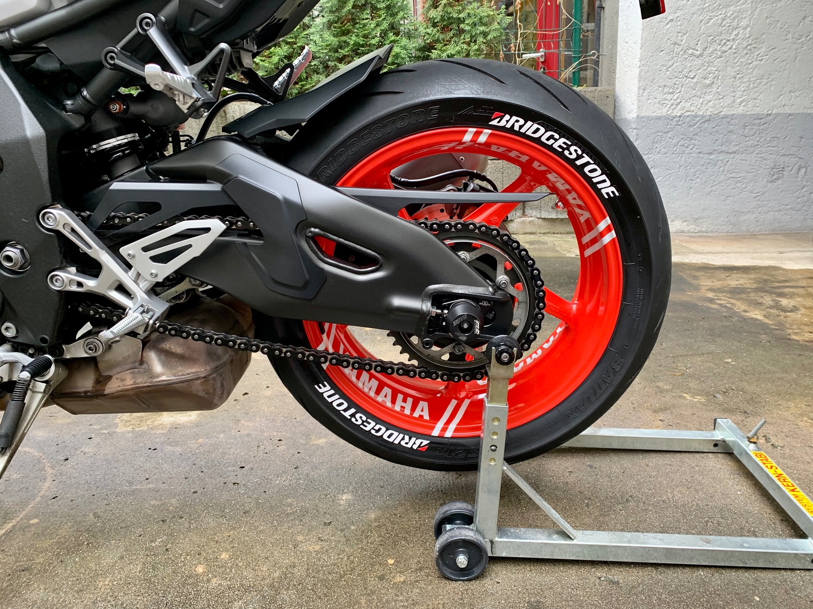

Geliefert werden der Schriftzug (Höhe 16/17mm für 17Zoll Felge) auf einer Trägerfolie. Damit kann man alles einfach aufkleben. Ein spezieller Reiniger der auch verwendet werden sollte. Und ein Primer, der absolut notwenig ist. Alles in ausreichender Menge, allerdings auch nicht übermäßig viel. Vor allem der Primer ist mit bedacht zu nutzen um Verschwendung zu vermeiden.
Zur Montage:
Reifen rund herum mit einer Bürste und warmen Wasser mit Spüli mehrfach reinigen, bis der Schaum durch die Bürste weiß ist. Dann nochmal mit dem Reiniger und einem Lappen alles erneut abreiben. Damit kommt nochmal richtig was runter, obwohl eigentlich bereits alles augenscheinlich sauber ist. Jetzt der Rand der Felge mit Krepp oder Klebeband abkleben, so dass dort kein Primer drauf kommt. Dann den Primer (Zerstäuber liegt bei) dünn in zwei Schichten deckend aufsprühen und 5-10 Minuten ablüften lassen oder bis die Stelle trocken aussehen. Jetzt nurnoch den Schriftzug aufkleben. Achtung - Neu Positionierung nicht mehr möglich! Wenn der Buchstabe einmal Kontakte zum Reifen mit Primer hat, ist es vorbei. Alles fest drücken und fertig.
Fazit bisher:
Ich find es schaut super aus! „Montage“ hat easy funktioniert, top!
Aber teuer ( ca. 100€ für 8 Schriftzüge) und durch die geringe Laufleistung der Motorradreifen vielleicht auf Dauer fragwürdig
Ob sich die Polizei
daran stören wird, wird sich noch zeigen, ich berichte wenn es negativ Vorfälle geben sollte.
