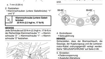

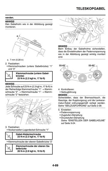

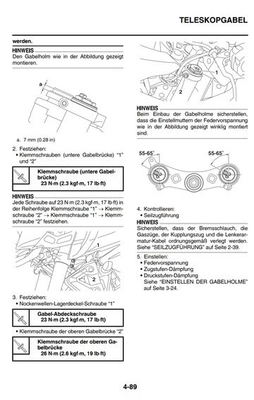

Moin Moin!
Hätte da mal so eine allgemeine Frage.
Gibt es irgendwie eine Liste mit Anzugsdrehmomenten für bestimmte Schrauben?
Würde gerne wissen welches Drehmoment z.B. die Schraube Nr. 11 hier auf dem Bild hat.
Kann mir vielleicht jemand eine Tip geben wo ich diese Drehmomente vielleicht ersehen kann?
In dem Werkstatthandbuch konnte ich diese Schraube nicht wirklich identifizieren, aber im Online Erstzteilkatalog habe ich sie gefunden aber eben nicht den Drehmoment....
