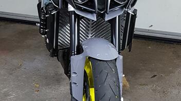

			#2 Zitat von BörniAlles anzeigenNachdem der Originallenker an jeder Seite ca. 1,5 verbreitert wurde, kann man nun die Spiegel auch nach unten fahren.
 Und im Zusammenhang mit den Yamaha Windabweisern gibt es gleich ein anderes Bild.15110477_880893312047625_7004021391126042119_o.jpg Geil Wie hast du den Lenker verlängert und von wo ist der Windabweiser?

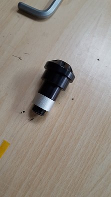

			#3 Die Lenkerenden haben einen Distanzring von 1,5 cm bekommen, so lassen sie sich nicht mehr ganz rein drehen. Danach die Amaturen und die Hebel jeweils um 1,5 cm nach außen schieben. (Bohrnippel abschleifen !) Die Windabweiser sind Original Yamaha . "Windabweiser als Ergänzung zur Windschutzscheibe" Optimiert den Windschutz und macht Tourenfahrten komfortabler
 Speziell entworfen für Ihre Yamaha MT 10.
			#6 Zitat von Ghostrider.1127Alles anzeigenMiroh hat auch in sein DIE WINDABWEISER!
			#9 Zitat von BörniAlles anzeigenNachdem der Originallenker an jeder Seite ca. 1,5 verbreitert wurde, kann man nun die Spiegel auch nach unten fahren.
 Und im Zusammenhang mit den Yamaha Windabweisern gibt es gleich ein anderes Bild.Sieht schön giftig aus. Passt gut zur Frontgestaltung.  1.) Kannst Du in den Spiegeln genug sehen?
 2.) Bringen die Windabweiser eine spürbare Entlastung des Oberkörpers beim schnelleren Fahren?
			#10 Ich kann die Spiegel so im vollem Umfang einsehen, genau im Winkel zwischen Lenker und Handgelenk.
 Mit Helm auf, verschwindet er leider aus dem Blickfeld und man muß den Kopf dann etwas nach unten neigen, oder Jethelm fahren. Was die Windabweiser besser oder schlechter können kann ich leider noch nicht sagen, bin noch nicht gefahren damit.  Ich bin eh kein Freund von Scheiben die zwar den Oberkörper entlasten aber dafür lästige und störende Windverwirbelungen am Helm hinterlassen.
