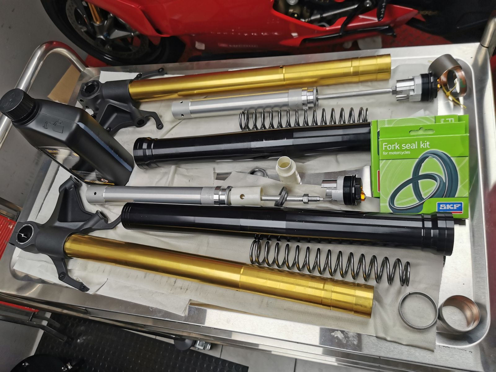

Gabelumbau🤩
  • #11
    Danke danke, aber jedes neue Bike welches ich hatte, habe ich auch zerlegt 😅🤣.
    Ich Schraube zangle schon mein Lebenslang gerne❤️🤩
  • #15
    Sehr geil :thumbup: ! Die Titannitrid Beschichtung macht allein schon optisch ein sehr geiles Bild, und das erste Ansprechen sollte auch noch feiner sein. Wo hast du die Beschichtung machen lassen?
    Als nächstes könntest ja auch gleich die Gabelinnereien von der R1 verbauen, oder? Ich glaube die passen in die 10er Gabel, ganz sicher bin ich allerdings nicht.
    Will teilen:
    https://www.willhaben.at/iad/k…maha-r6-r1-neu-609053105/
  • #16
    Naja, hab jetzt mal die Federn rein, von der Firma WiRo in Klagenfurt, die sind dort Mega drauf, er macht auch Tin Beschichtungen. Ich habs aber bei der Firma Eifeler in Wien machen lassen, 166.- pro Seite excl.
  • #20
    Danke😁
    Die sind von Evotech
