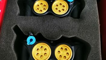

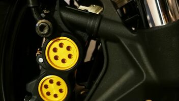

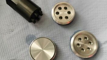

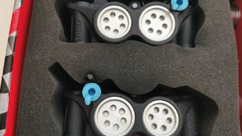

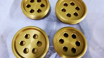

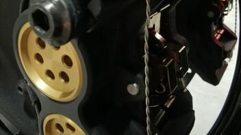

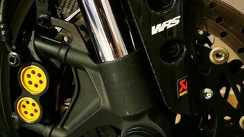

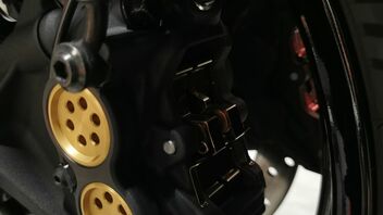

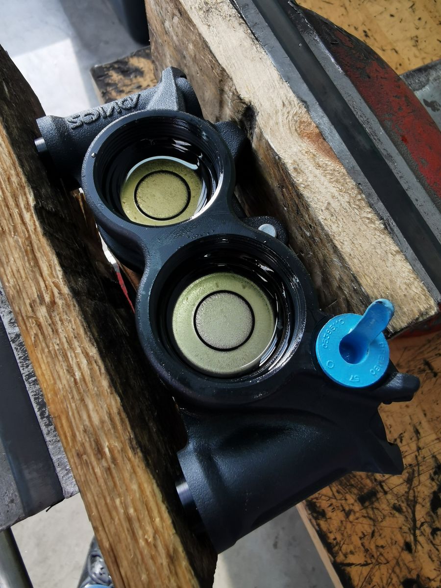

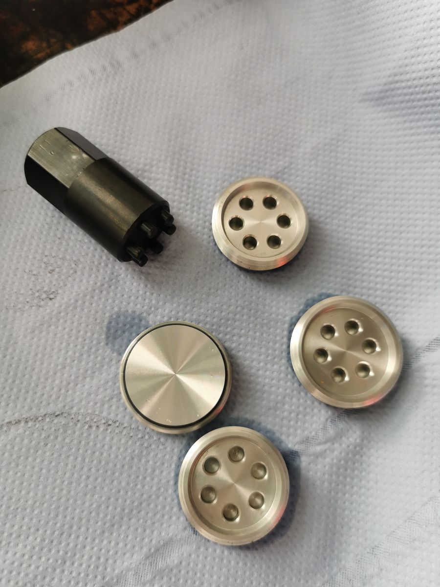

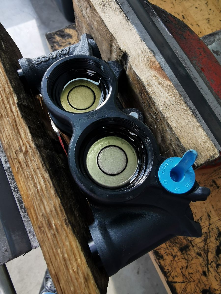

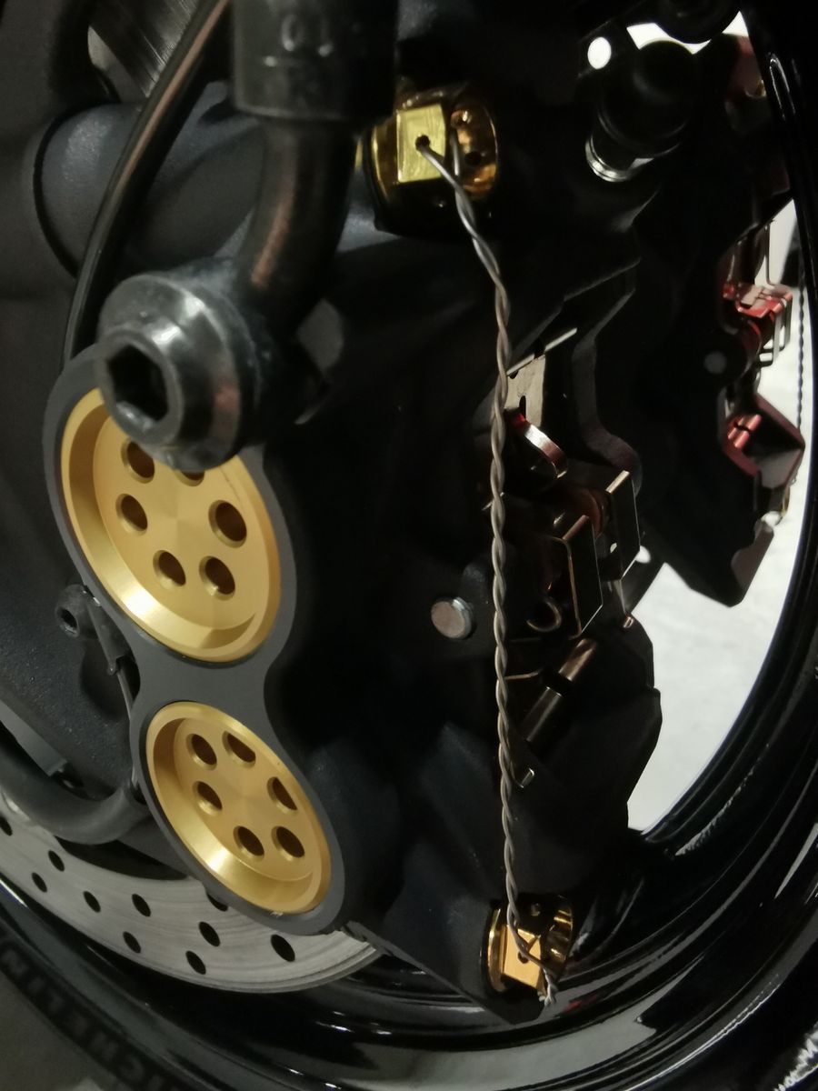

#2 Das sind keine Deckel sondern Verschlüsse mit Gewinde und Dichtungen. Da die Zangen einteilig sind ist das die Öffnung durch die gefräst wird. Schau lieber ob der Zubehör Markt goldene Abdeckungen anbietet.
Wobei, Deckel sind Verschlüsse, ich befürchte aber die sind schon eloxiert was es schwierig mach, die Dinger nochmals zu beschichten.
#3 Alles anzeigenDas sind keine Deckel sondern Verschlüsse mit Gewinde und Dichtungen. Da die Zangen einteilig sind ist das die Öffnung durch die gefräst wird. Schau lieber ob der Zubehör Markt goldene Abdeckungen anbietet.

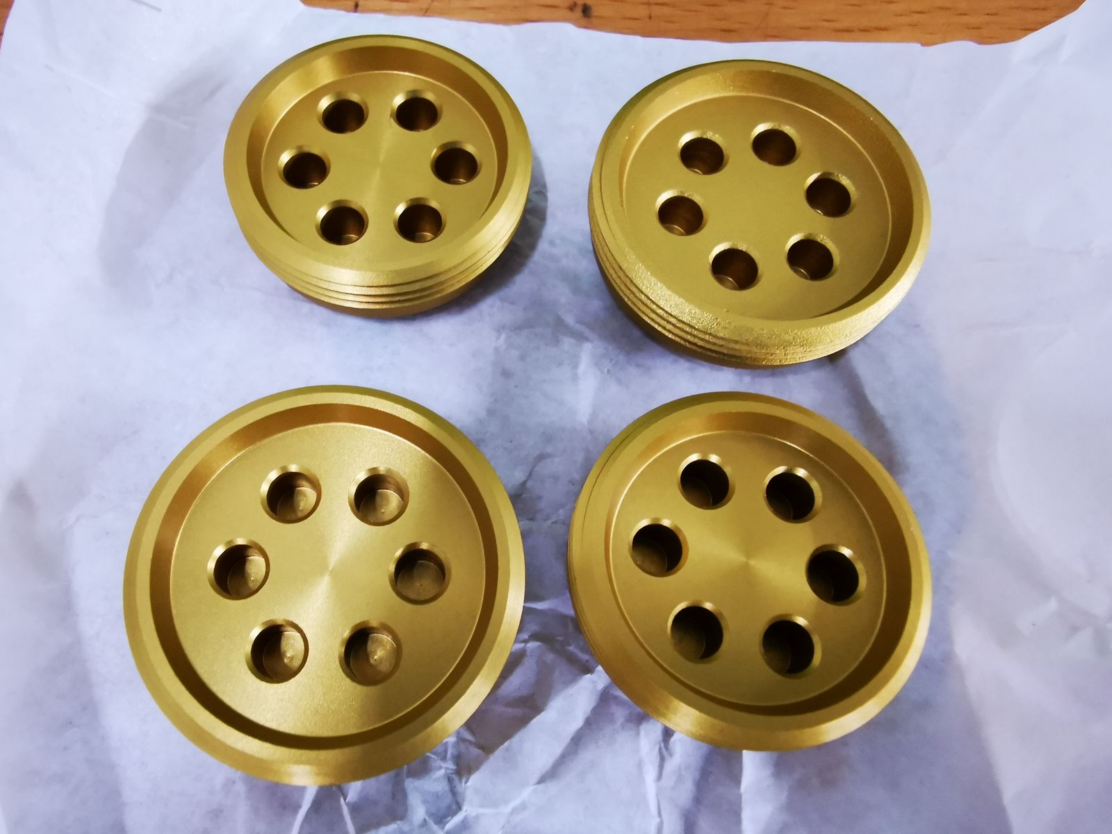

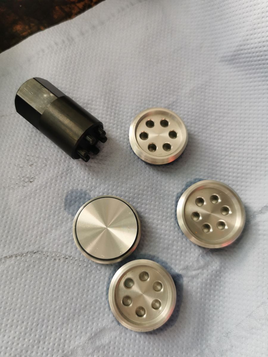

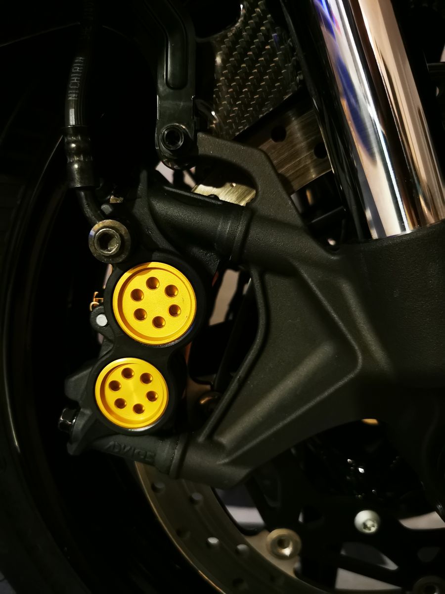

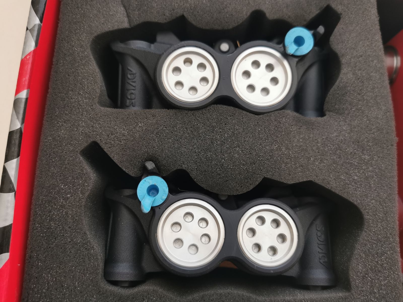

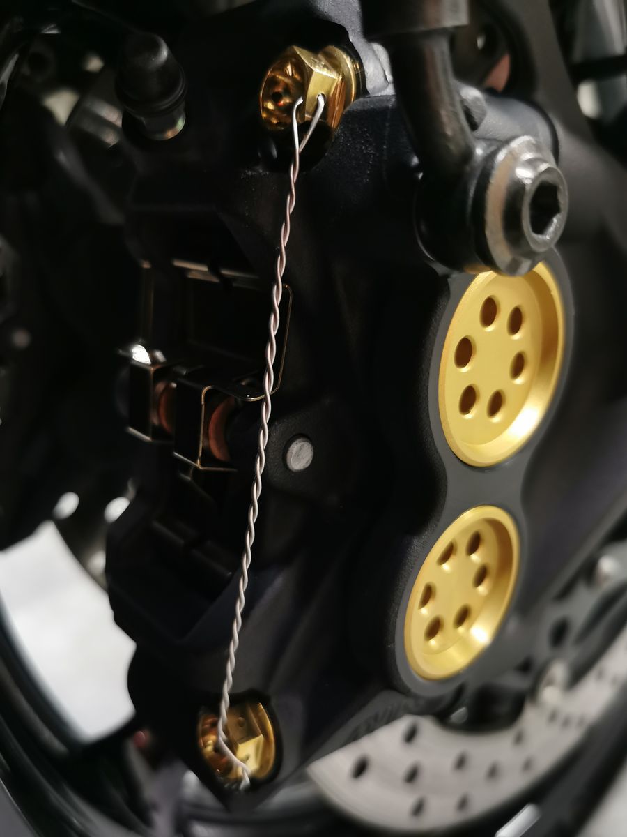

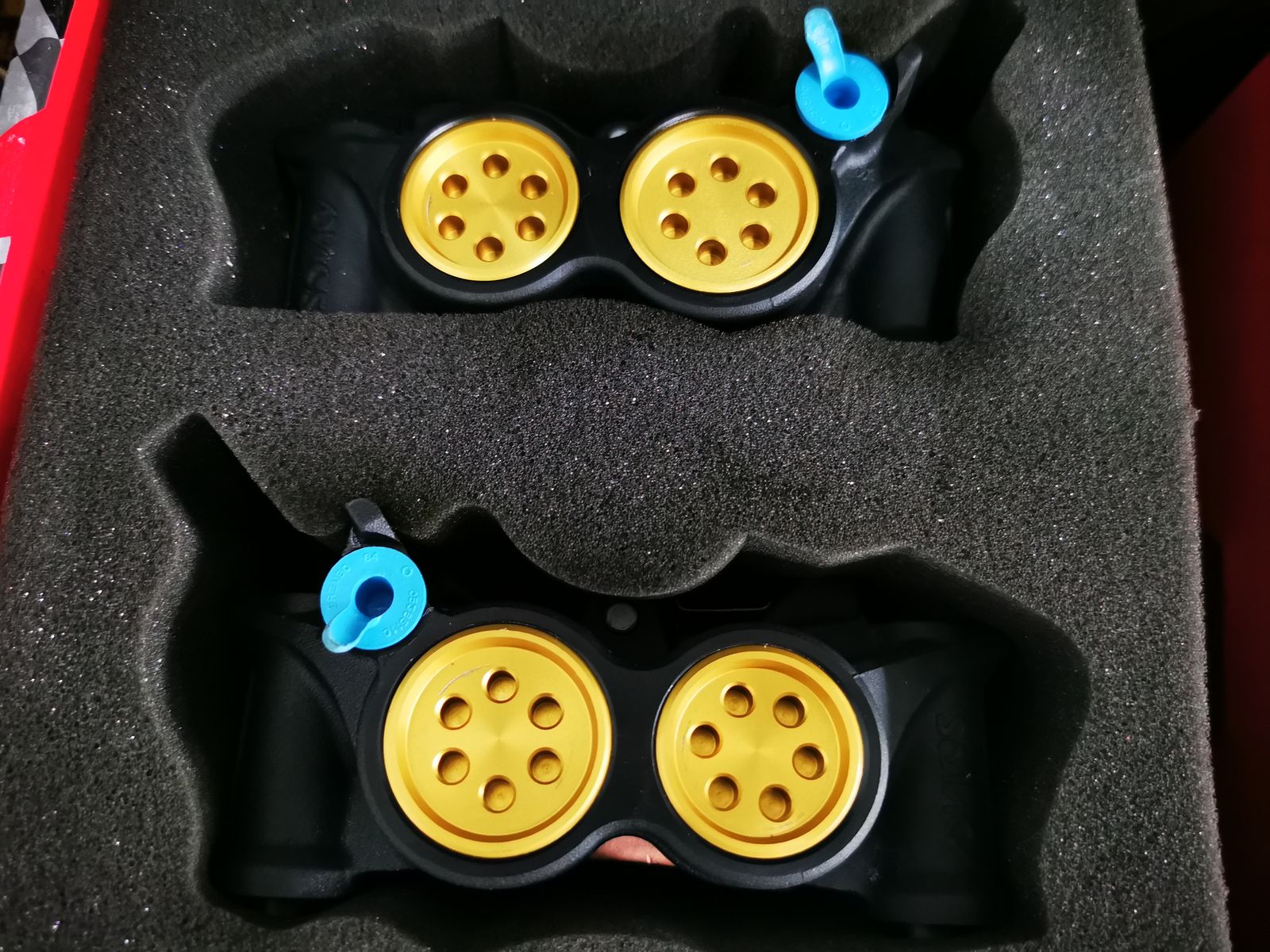

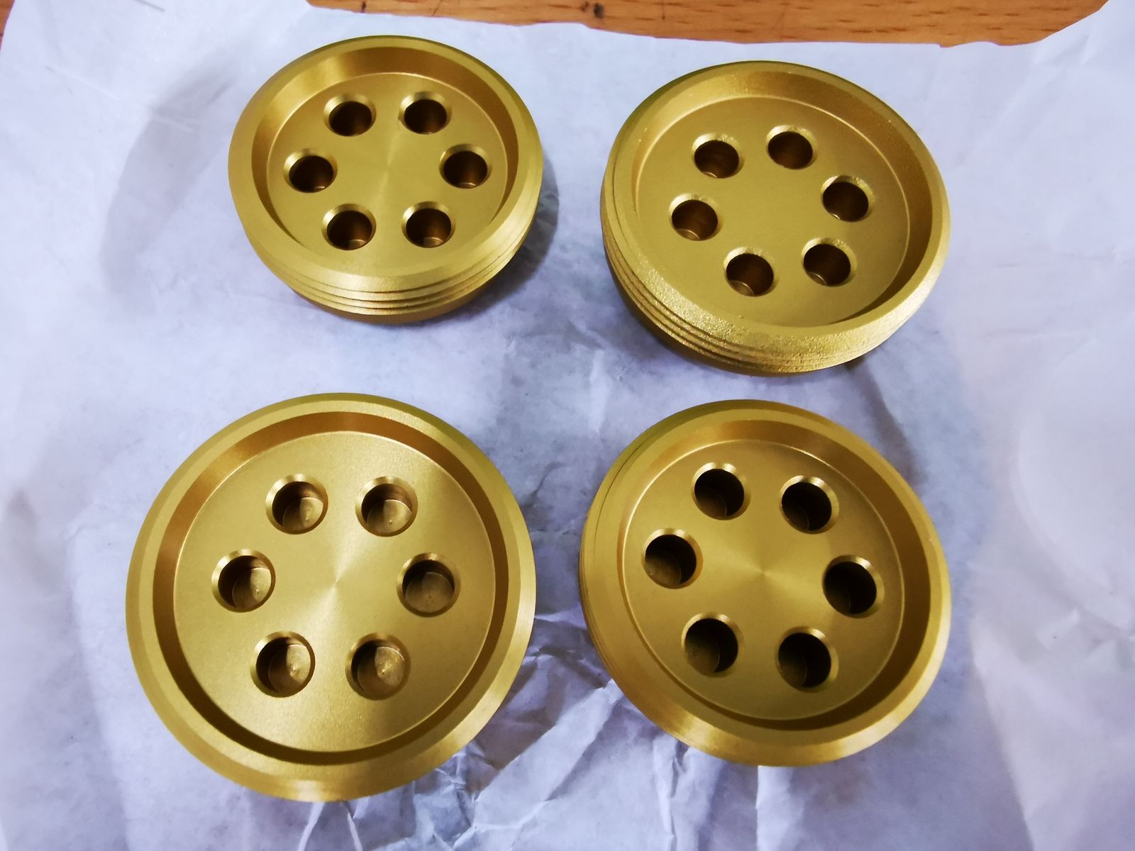

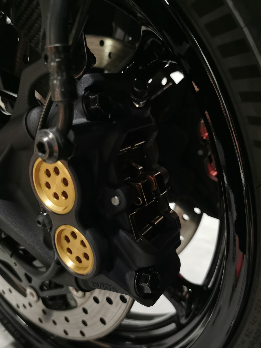

Die verschlüße kommen davor in eine Salpetersäure, dann ist das Alu wieder blank und kann neu eloxiet werden, das ist gar kein Problem. Ich finde im Netz nix bzgl Zubehör Markt
#5 Alles anzeigenProbieren und berichten
Wenn die Salpetersäure nicht auf die Festigkeit des Gewindes geht wär das schon ne goile Sache.
Wenn ichs fertig habe, poste ichs 😀
