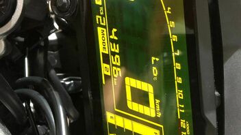

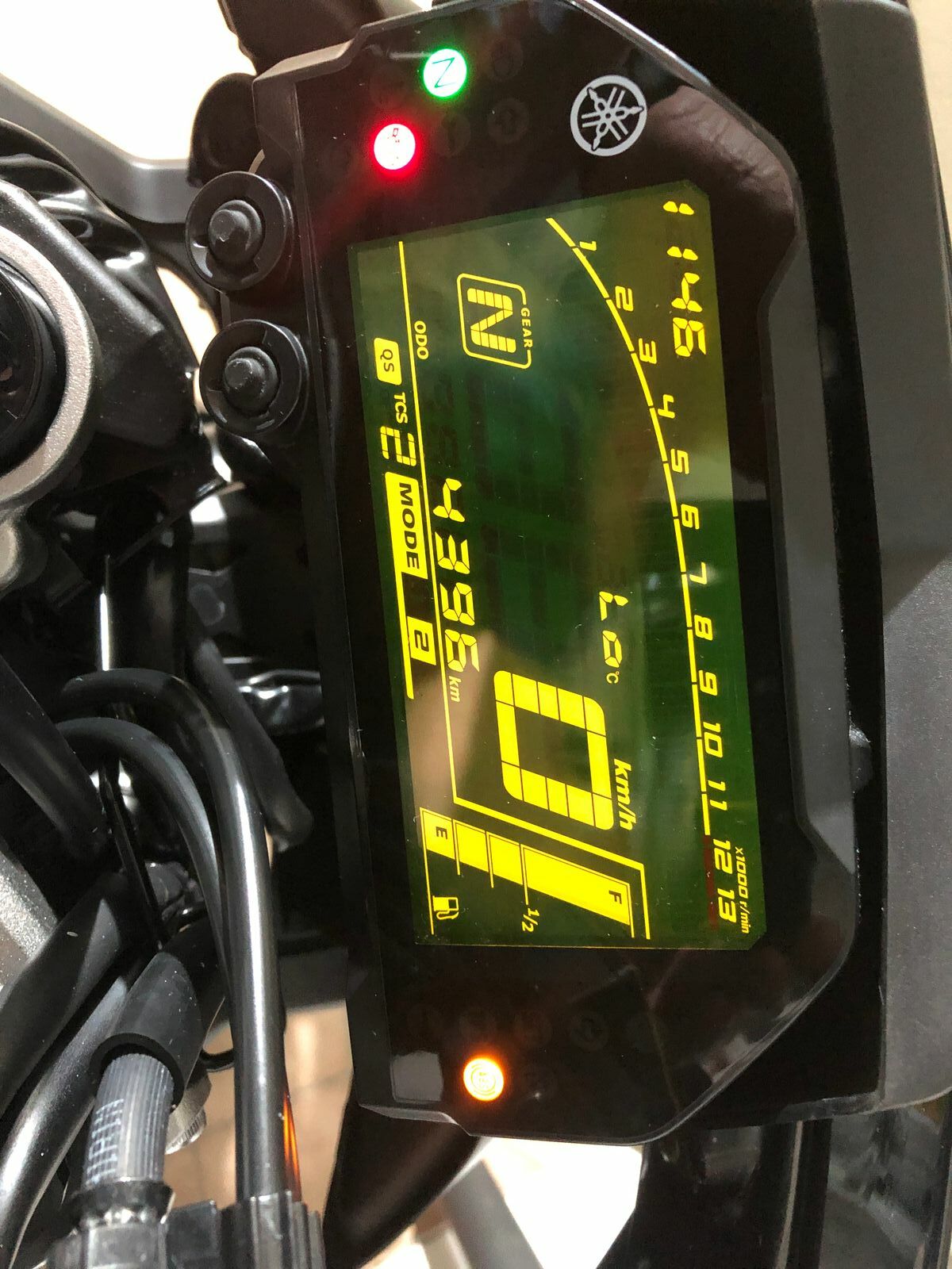

    Nach Suchen hier im Forum habe ich bisher nichts gefunden zu dem Thema. Deshalb mal die Frage in die Runde.

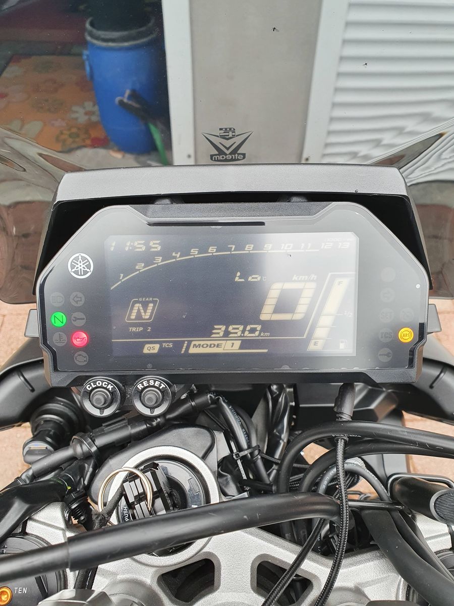

    Hat sich hier schon mal jemand an den Umbau des Displays auf Invert Anzeige, also schwarzer Screen mit weißen Zahlen herangetraut?

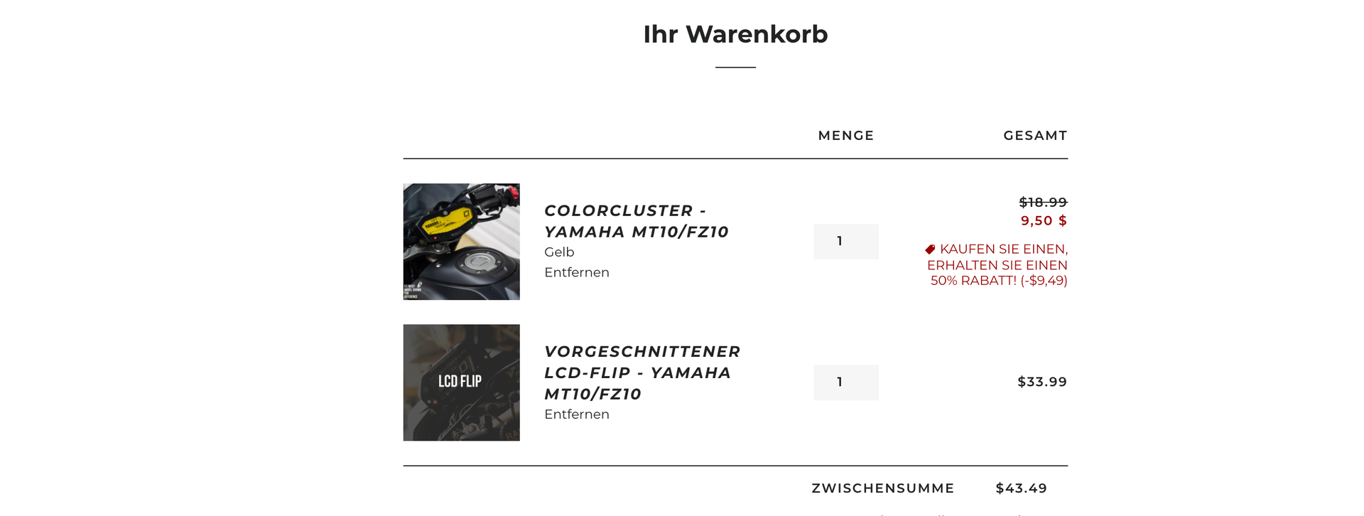

    Habe ein paar Videos bei YT gefunden, zur MT10 leider nur in Englisch. Eines zur MT09 war in deutsch, der junge Mann hatte sich die Display Folie hier bestellt (ist in Kanada). https://colorclusterz.com/
    Ich bin am überlegen, mir die Folie dort zu bestellen. Das Display als Invert-Display sieht schon wesentlich geiler aus. Gibt es meines Wissens schon an der neuen MT09 2021.

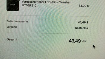

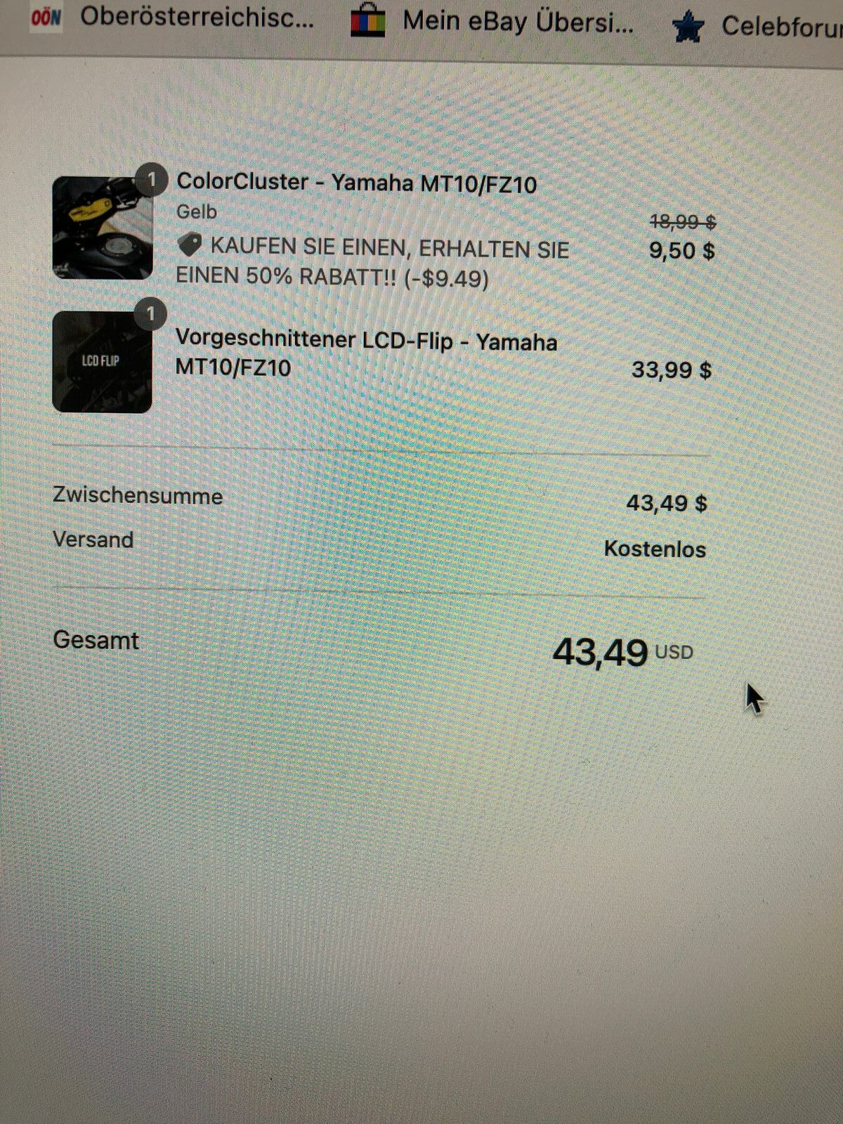

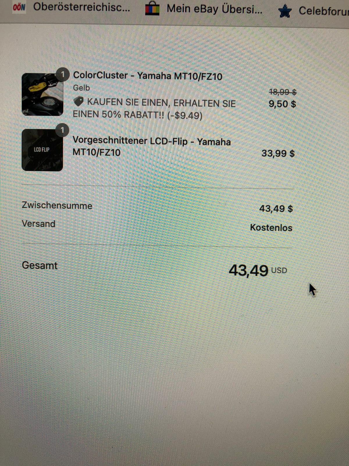

    Wenn ich den Umbau angehen sollte, würde ich mir die Folie, da schon zurecht geschnitten, bei ColorClusterz kaufen. Beim derzeitigen kanadischen Dollarkurs würde die Folie ca. 23 Euro kosten. Versand wäre sogar kostenlos.

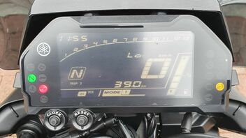

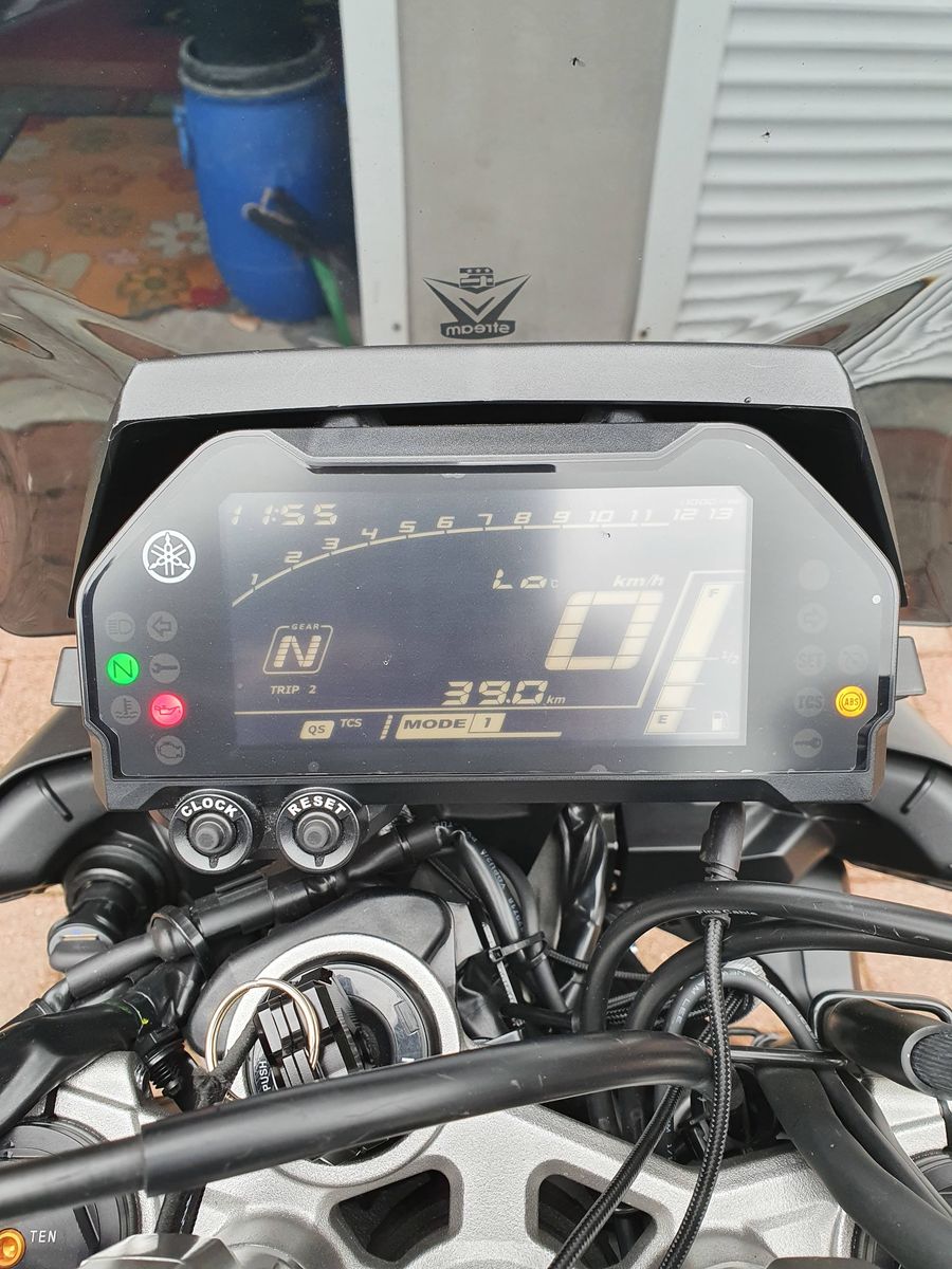

    Durch zufall (oder weil mein PC-Micro mich ausspioniert) hat mir YT direkt heute ein Video vorgeschlagen.
    Hier ist auch spezifisch der Ausbau an der MT-10 zu sehen.
    Interessanter hat er möglicherweise die Antwort auf mein Problem gegeben warum meins kaputt ging. Ich habe alles auf Microfasterüchern gemacht. Anscheinend kann durchaus die elektrische Aufladung des Tuches durch mechanische Belastung ein Problem sein. Das kann bei mir definitiv passiert sein.
    Und schwupps überlege ich es, vielleicht doch nochmal zu probieren ^^
    Leck fett schaut doch nicht so einfach aus wie gedachtX(
