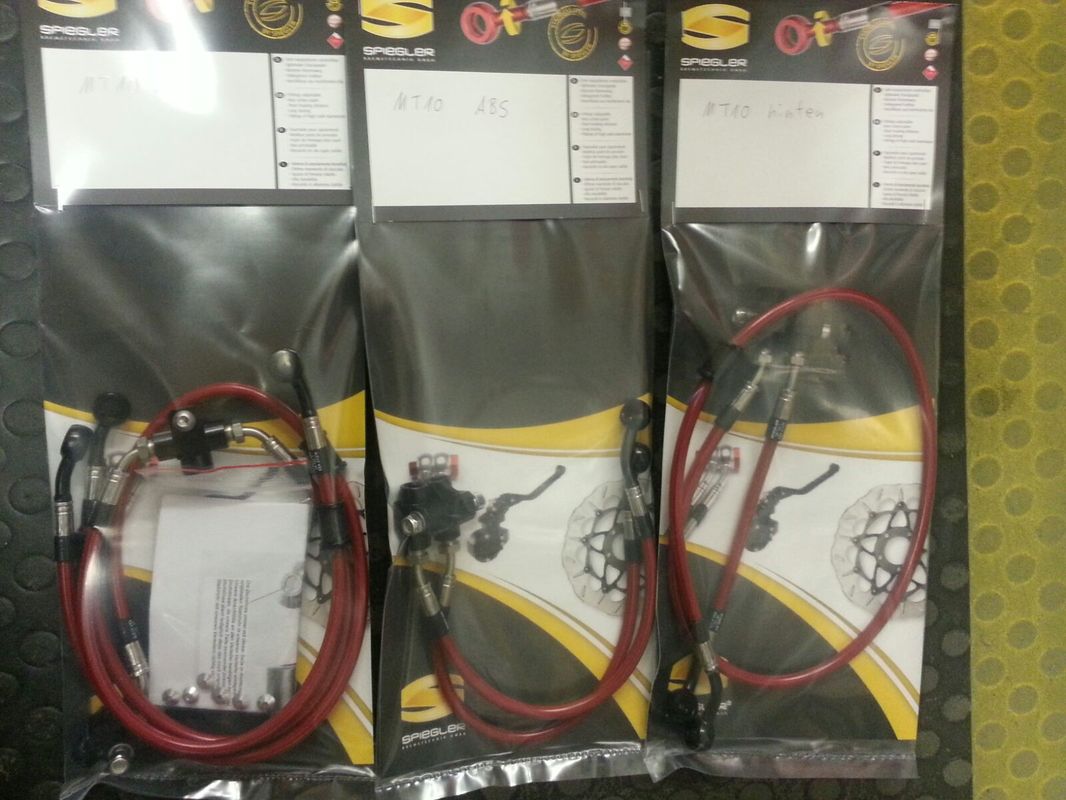

    So, melde mich auch nochmal zu dem Thema.
    Ergebnis:
    Kit komplett: 7 Stahlflex-Leitungen, 6 Verteiler, sämtliches Anbau-Zubehör wie Schrauben etc...
    sämtliche Gummis für die originalen Haltelaschen, alles andere Kleinzeugs für den pefekten Einbau!
    In den nächsten paar Wochen gibts noch eine bebilderte Einbauanleitung und eine gültige ABE.
    ABE-Erweiterung mit der MT-10 ist aktuell beim KBA-Amt und müsste die nächsten Tage
    (hoffentlich nicht Wochen, da Amt und Beamte) eintreffen.
    Über den Online-Shop ist das alles aber noch nicht bestellbar. Gebt mir da noch bisschen Zeit.
    Wenn alles durch ist, gibts vielleicht auch nen Forumsangebot.
    Also besser erstmal abwarten!!
    Grüßle
    Markus
  • #38
    bei probrake gibt's seit dieser Woche auch Stahlleitungs Kit für MT 10, kostet ab 229,95.
    Was mich aber stutzig macht wenn ich die Teileliste mit der vom Spiegler vergleiche, sind da bei probike nur 5 Leitungen und 4 Verteiler dabei.
    Wie kann das sein?
    kennt sich da jemand aus?
    Gruß Rainer
  • #39
    :lol: :lol: :lol:
    na ya , kann ich dir wieder antworten
    Hab ich der gleiche problem mit frentubo gehabt , die zwei leitung unter tank sind NICHT dabei
    bremszylinder>abs
    abs> bremssattel
    so bleiben 60 cm gummi leitung in der kreis vorne :icon-mrgreen: EXTREM professionel...
    (ya , hab eine antwort von frentubo / micron.de für 60 tagen gewartet , ohne erfolg , hab ich doch genug gedult gehabt )
