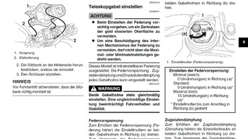

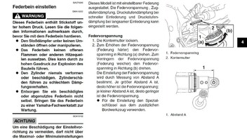

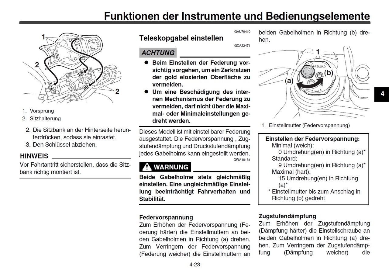

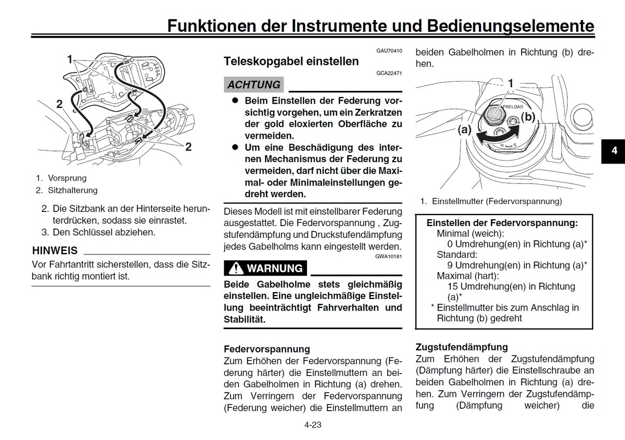

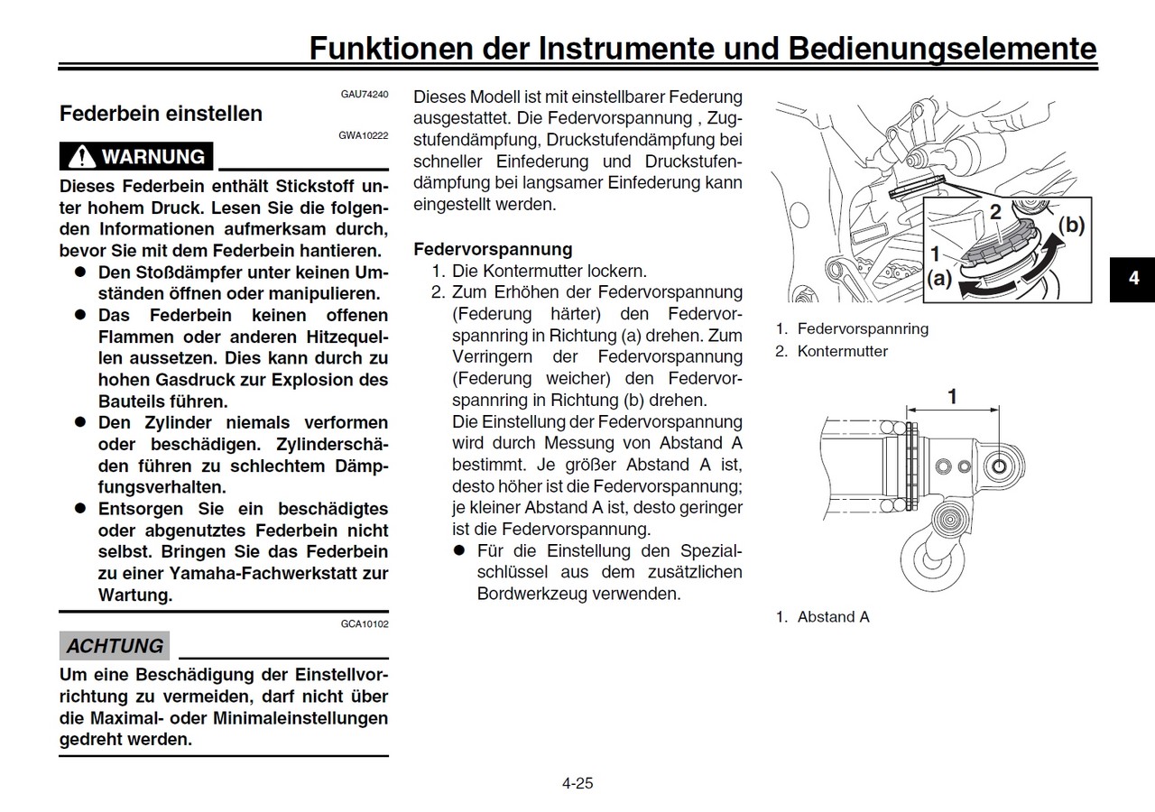

    Da Du anscheinend keine Bedienungsanleitung mitbekommen hast, hier die entsprechenden Seiten
    Vorne mit einer 12er Nuss und hinten mit den zwei Hackenschlüsseln welche beim Werkzeug bei sind
