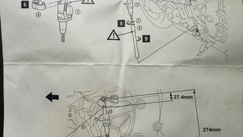

Hi,
Kann mal wer die Anleitung die bei Quickshifter dabei war hochladen oder mit per Email zukommen lassen?
Danke schonmal.

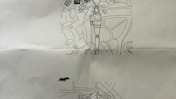

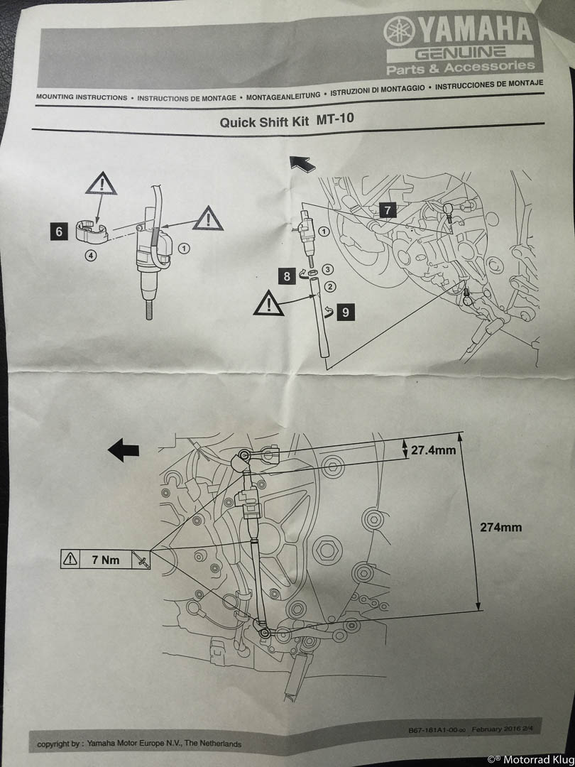

sry scanner ist im eck.. sollte aber auch damit funktionieren
Dateianhänge:
IMG_5383.JPG [ 161.71 KiB | 4161 mal betrachtet ]
IMG_5384.JPG [ 145.21 KiB | 4161 mal betrachtet ]

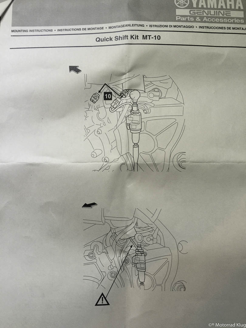

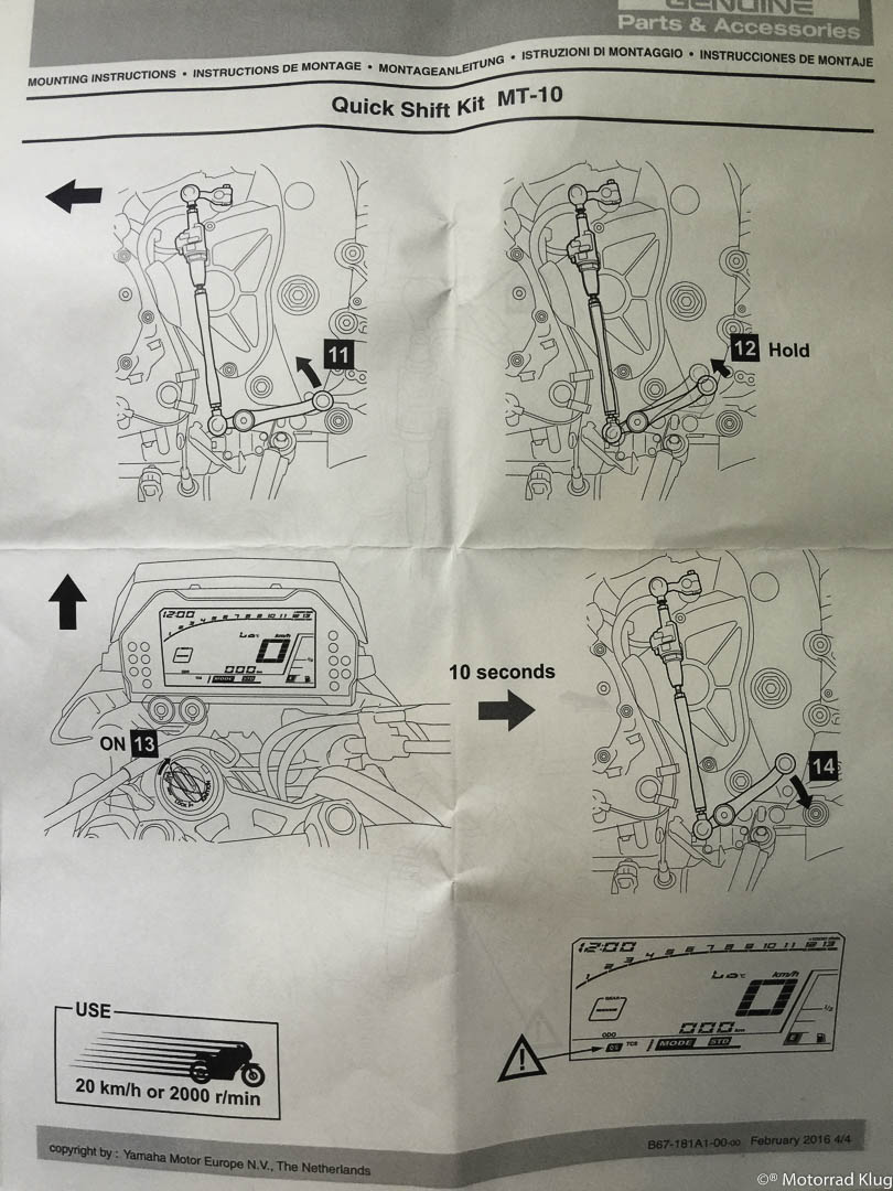

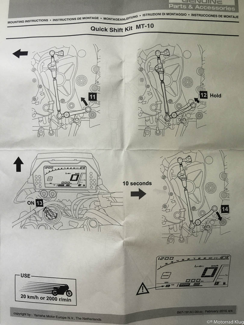

2.
lg. Roland
Dateianhänge:
IMG_5385.JPG [ 126.11 KiB | 4161 mal betrachtet ]
IMG_5386.JPG [ 173.96 KiB | 4161 mal betrachtet ]
Nach oben
 Betreff des Beitrags: Re: Quickshifter Anleitung
BeitragVerfasst: Fr 8. Jul 2016, 19:06
Vielen dank, konnte ihn nach batteriewechsel jetzt endlich initialisieren.
