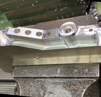

    Ich brauche jetzt auch ne Schaltumkehrung, aber leider weil mir wegen einem Bandscheibenvorfall die Kraft beim Aufwärtsbewegen für den Quickshifter nicht mehr ausreicht. Mit Kupplung gehts gerade so - aber ich lieb halt den QS.
    Daher konstruiere ich grad nen Schalthebel welcher wahlweise Normalschema als auch umgedrehtes Schema ermöglicht - und ansonsten 1:1 den Abmessungen des Originalteiles gleicht. Ist aber noch einiges daran zu perfektionieren - heißt dauert noch ein paar Tage.
    Aber ich will endlich wieder einigermaßen normal fahren könen also ich beeile mich.
    Hier die Anfänge aus dem Vollmaterial, Außenseite mit Aufnahme Kugellager.
