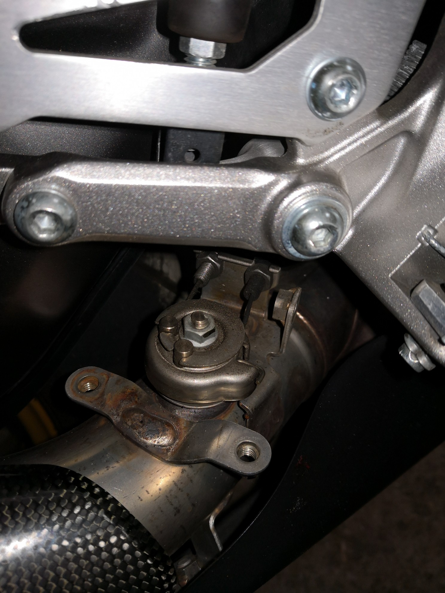

    Daran liegts nicht, von Hand lässt sich die ganze Mechanik einwandfrei bewegen. Auch wenn ich die Klappe bei ausgeschalteter Zündung verdrehe, fähr sie beim Einschalten in die ursprüngliche (geschlossene) Position zurück.
    Ich habe im Stand im Neutralgang und im 1. (gezogene Kupplung) langsam bis knapp vor den Begrenzer gedreht, die Klappe bewegt sich nicht.
    Da scheinbar niemand was dazu sagen kann, hab ich mich der Sache mal angenommen:
    Manuelles bestromen des Servomotors führt zum gewünschten Ergebnis, der Servomotor funktioniert. Auch die restliche Mechanik funktioniert. Ein verdrehen der Klappenposition von Hand bei ausgeschalteter Zündung wird beim einschalten erkannt und die Klappe wird geschlossen.
    Stromversorgung funktioniert also ebenfalls.
    Im Bertrieb passiert aber gar nichts. Sprich die klappe bleibt immer geschlossen.
    Es kann also nur an einer fehlerhaften Positionsermittlung des Servomotors liegen (da spricht das Zurückfahren nach manueller Verstellung gegen) oder an einem fehlerhaften Steuergerät.
    Bin noch unschlüssig ob ich wirklich Lust habe das jetzt zu messen oder ob ich einfach nen Schalter einbaue und die Klappe manuell bediene.
    Mal eine kurze Verständnisfrage:
    Wenn die Drehzahl 6000rpm übersteigt, sollte die Klappe im Serientrimm schlagartig öffnen, richtig?
    Auch im Neutralgang und nicht nur wenn ein Gang eingelegt ist, nehme ich das richtig an?
    Habe den Akra dran und kann beim fahren nicht feststellen, dass sich ab einer gewissen Drehzahl der Sound verändert.
    Deshalb hab ich's Mal getestet. Beim Test im Stand (Neutralgang) bleibt meine Klappe immer in der gleichen Position, da bewegt sich nichts. Auch bei Drehzahlen weit jenseits der 6000rpm.
    Habe auch noch ein Bild gemacht, Versuche das gleich noch hochzuladen. Muss das erst noch verkleinern.
