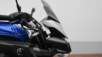

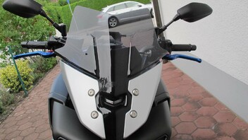

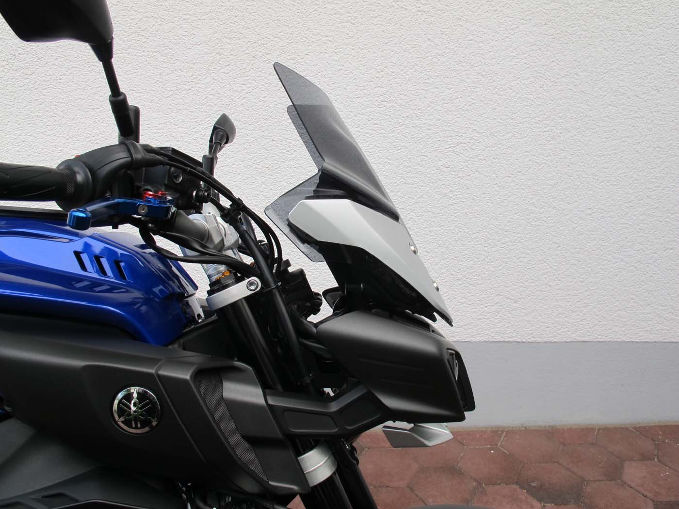

Zitat von aocAlles anzeigenOptisch nicht schlecht, doch wie sieht es mit Verwirbelungen und Windschutz aus.
Ich hatte keine Tankfüllung lang die MRA-Scheibe drauf.
Bei mir mit 192cm Höhe reichts für Druckentlastung auf dem Oberkörper, der Kopf gönnt sich weiterhin die volle Freiheit (verwirbelungsfrei)
Bei einer Fahrerhöhe von 168cm ist der Windschutz komplett.
Uns ging es primär um die Optik, mit dem Original Scheibchen war sie für uns irgendwie unfertig vorne....
VG Tom

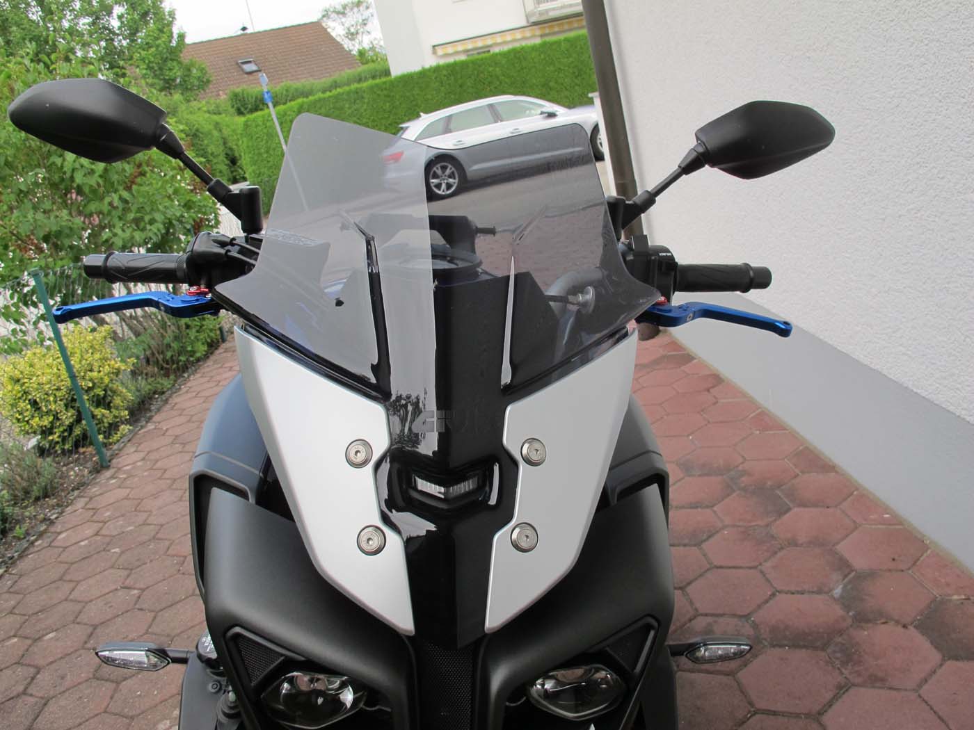

... und was haltet ihr von diesem Modell ....
Givi Modell D2129B
Aus Italien bezogen, soll in den nächsten Wochen auch `ne ABE haben.
VG Tom
