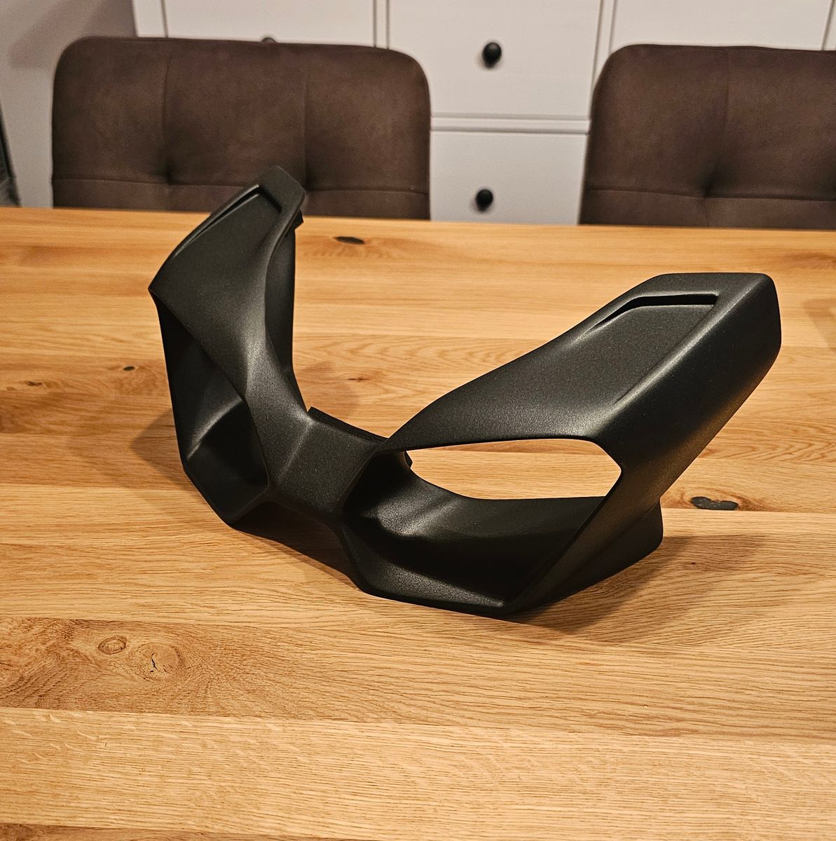

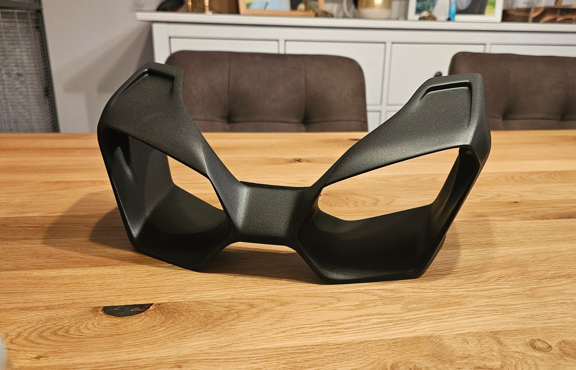

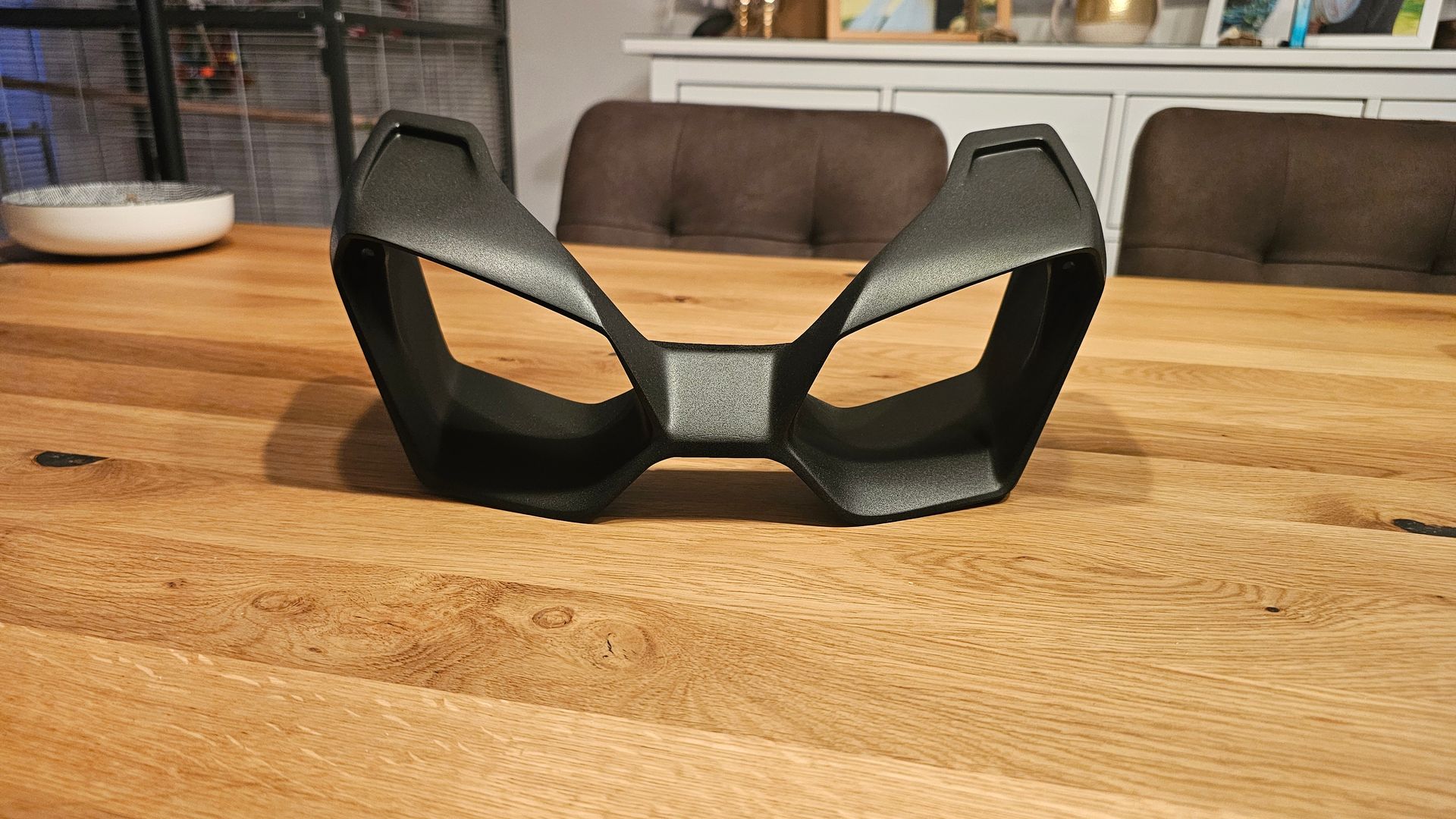

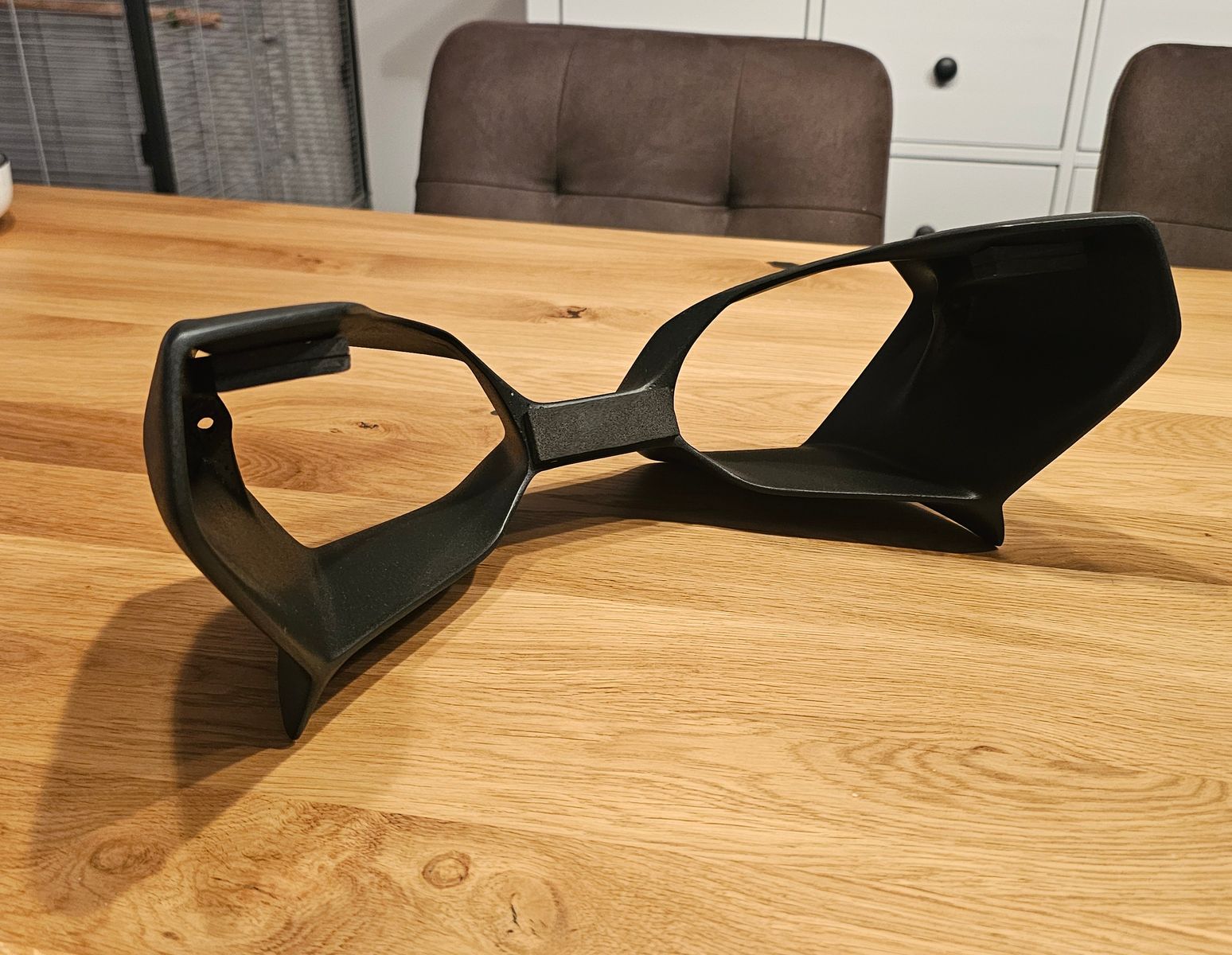

Die Qualität ist wirklich top, muss ich sagen! Ziemlich robust und schön verarbeitet. Hält bombenfest, man kann nichts Schlechtes sagen. Viel besser als erwartet, kann ich wirklich empfehlen!

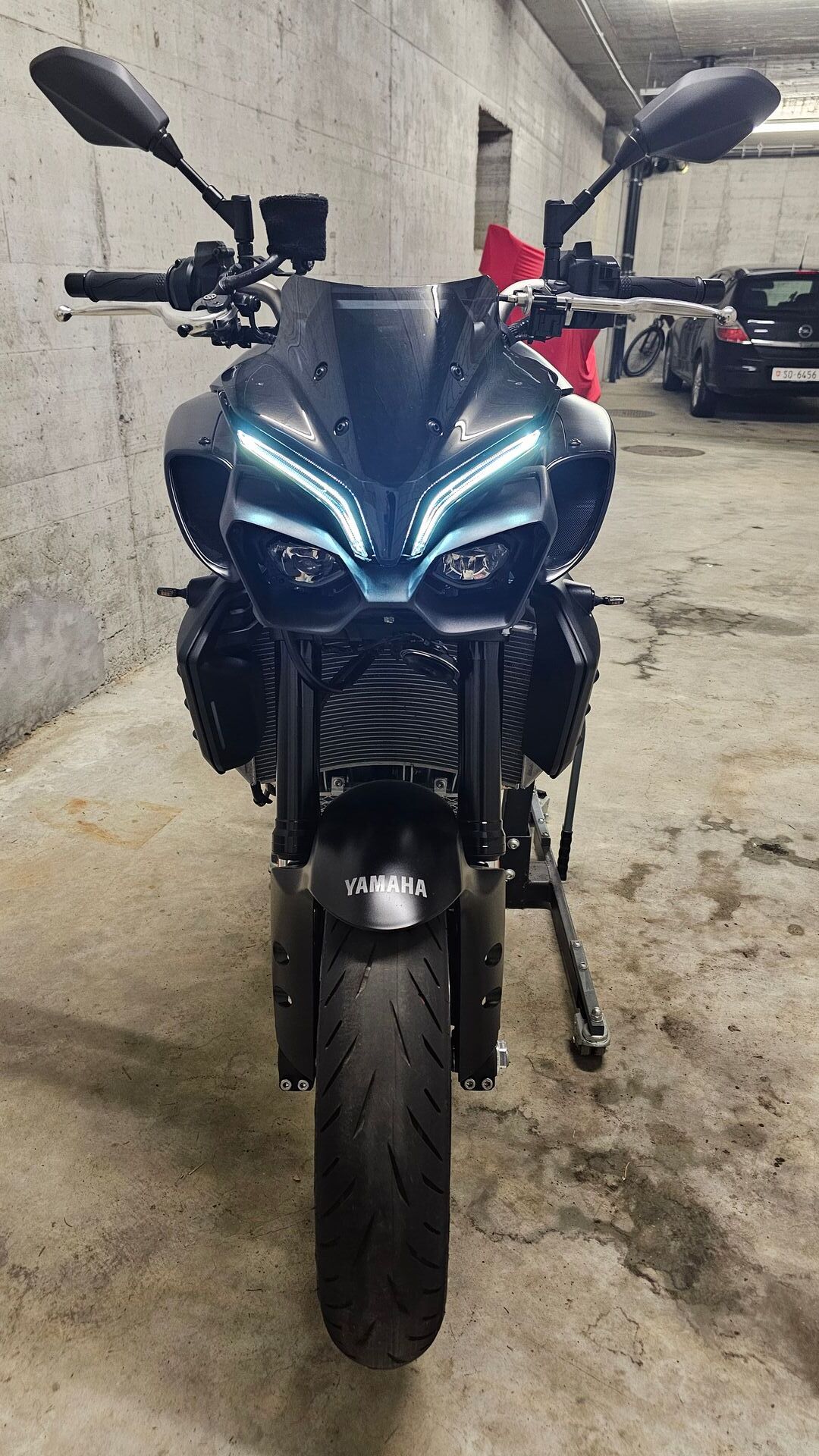

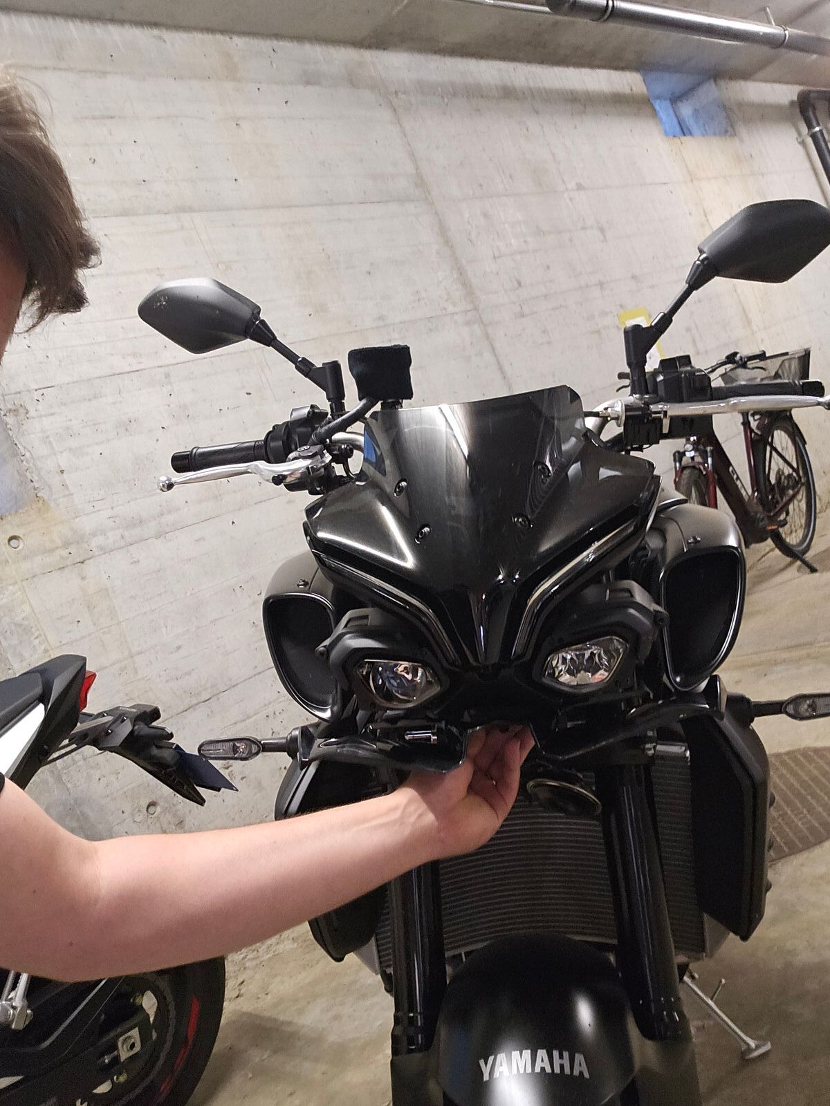

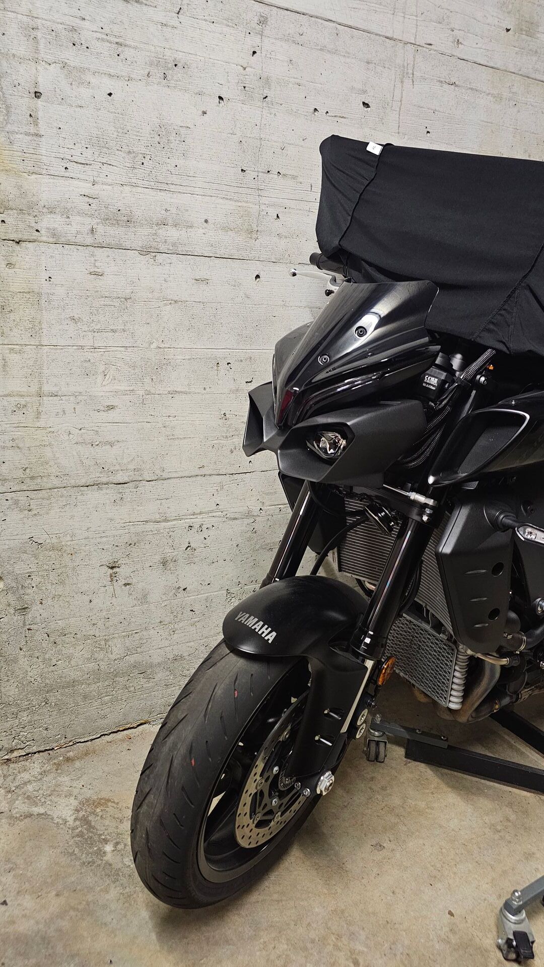

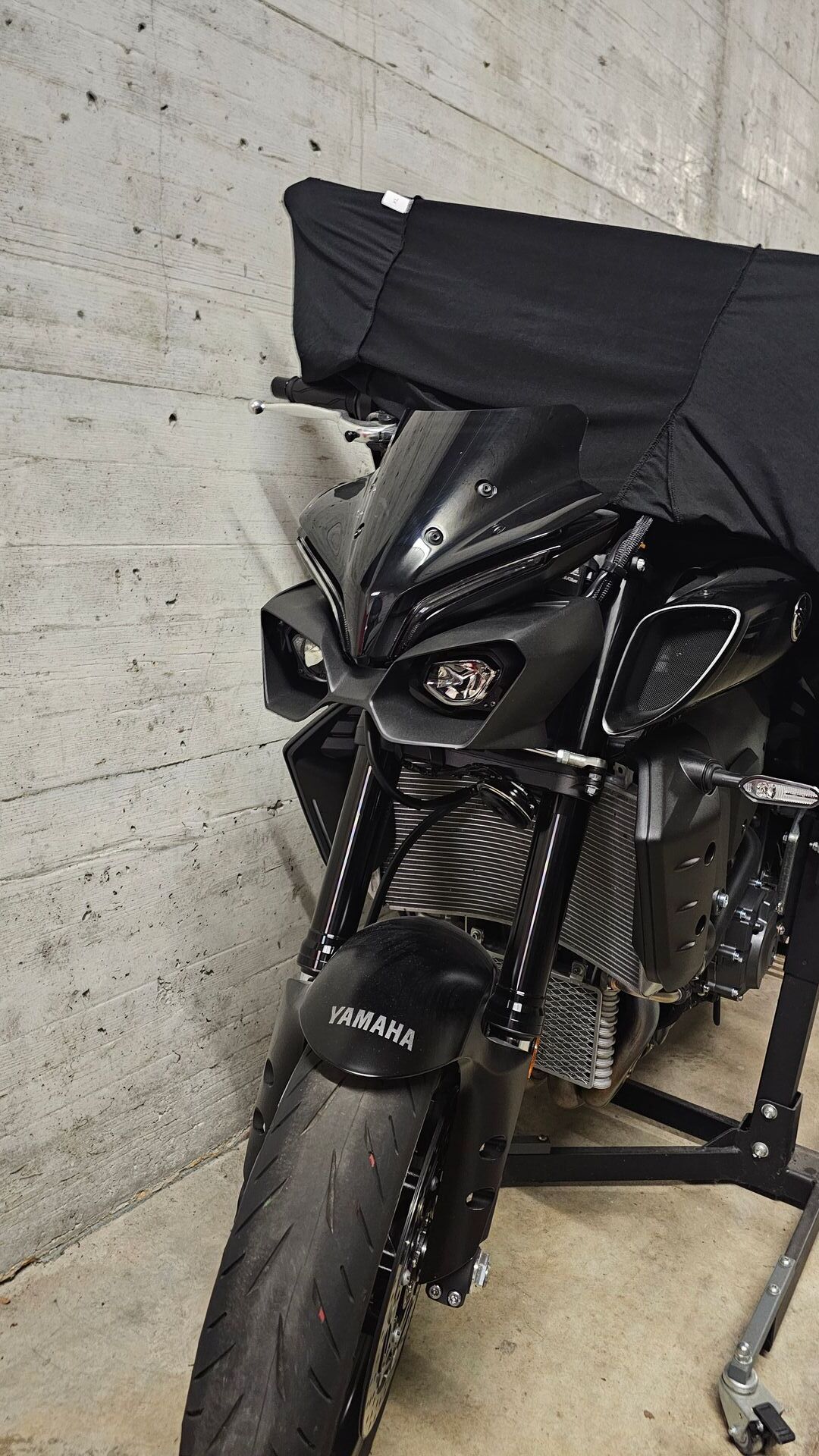

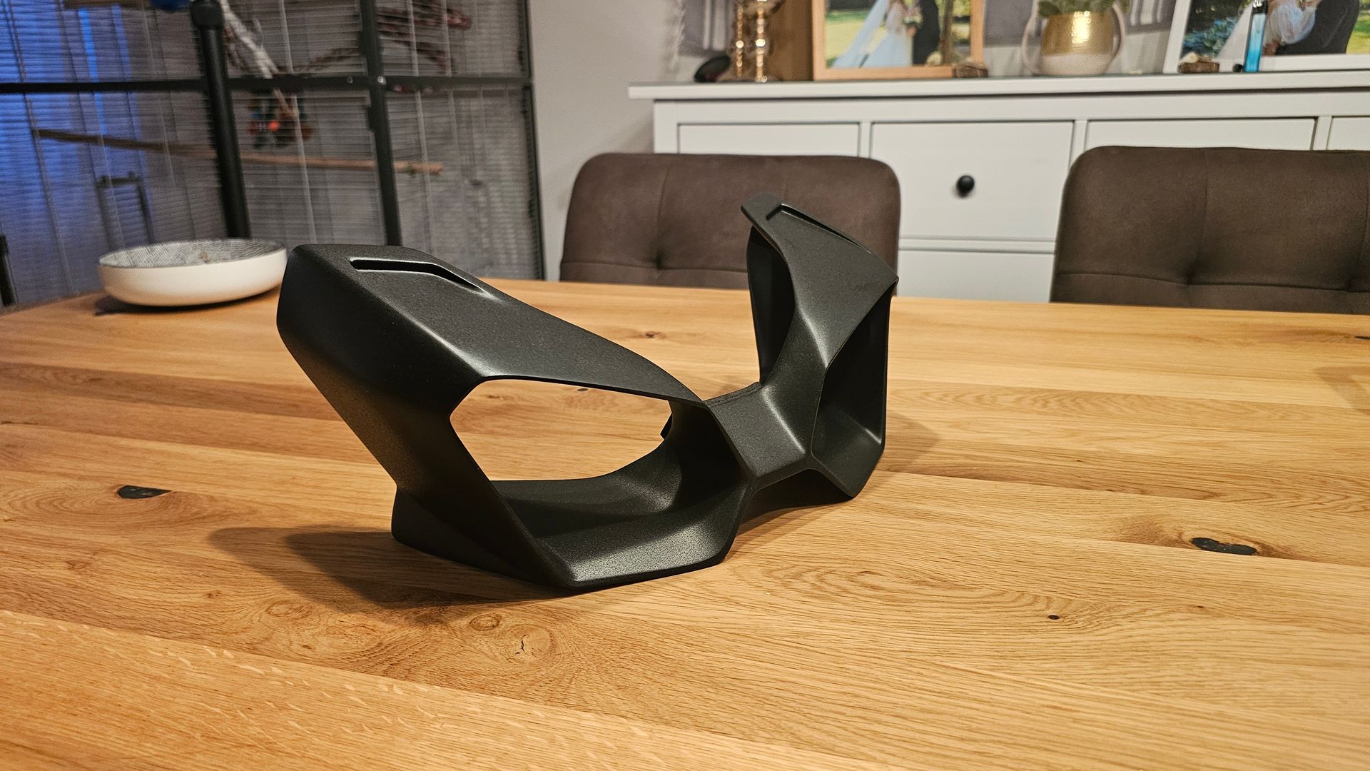

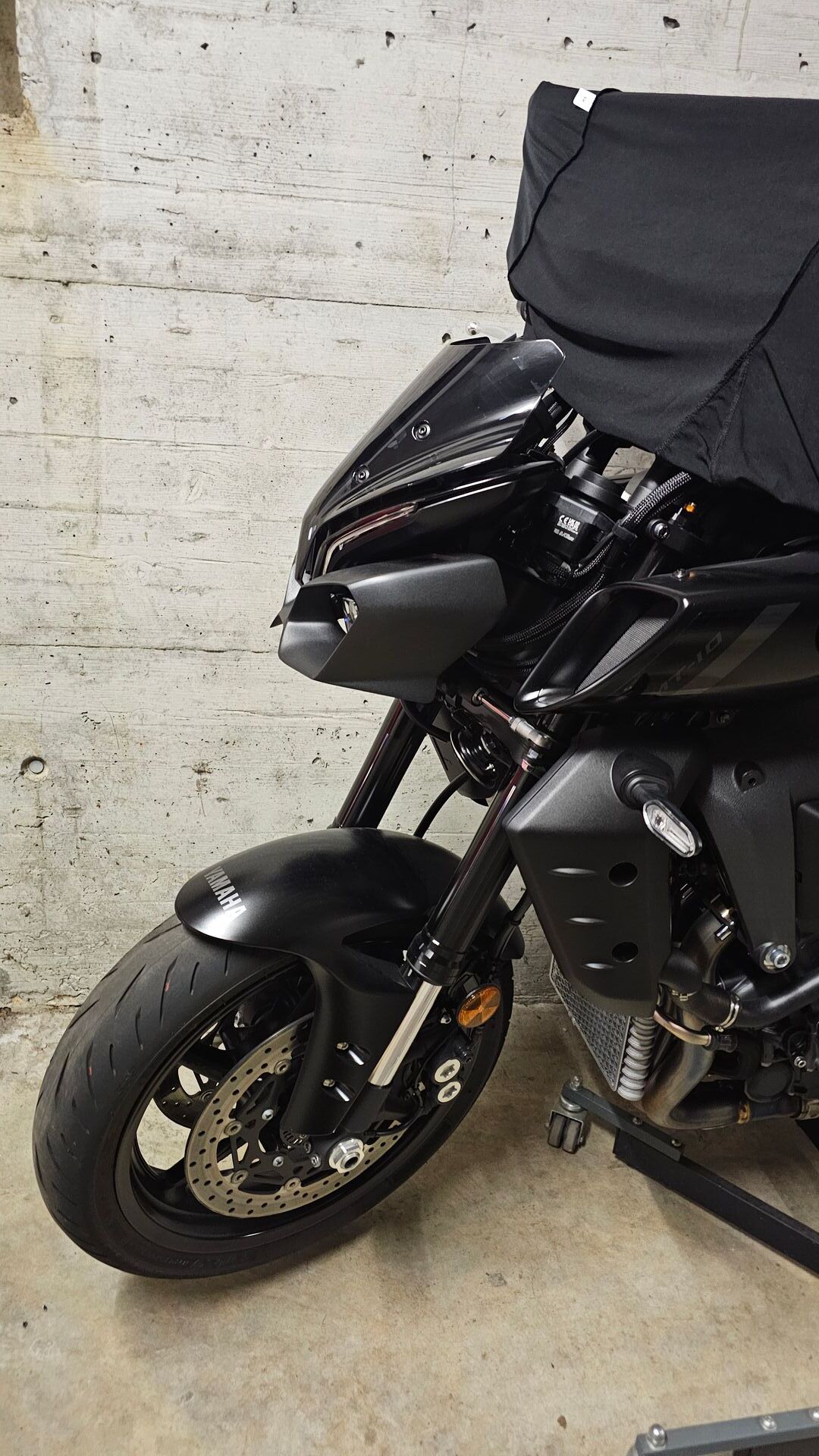

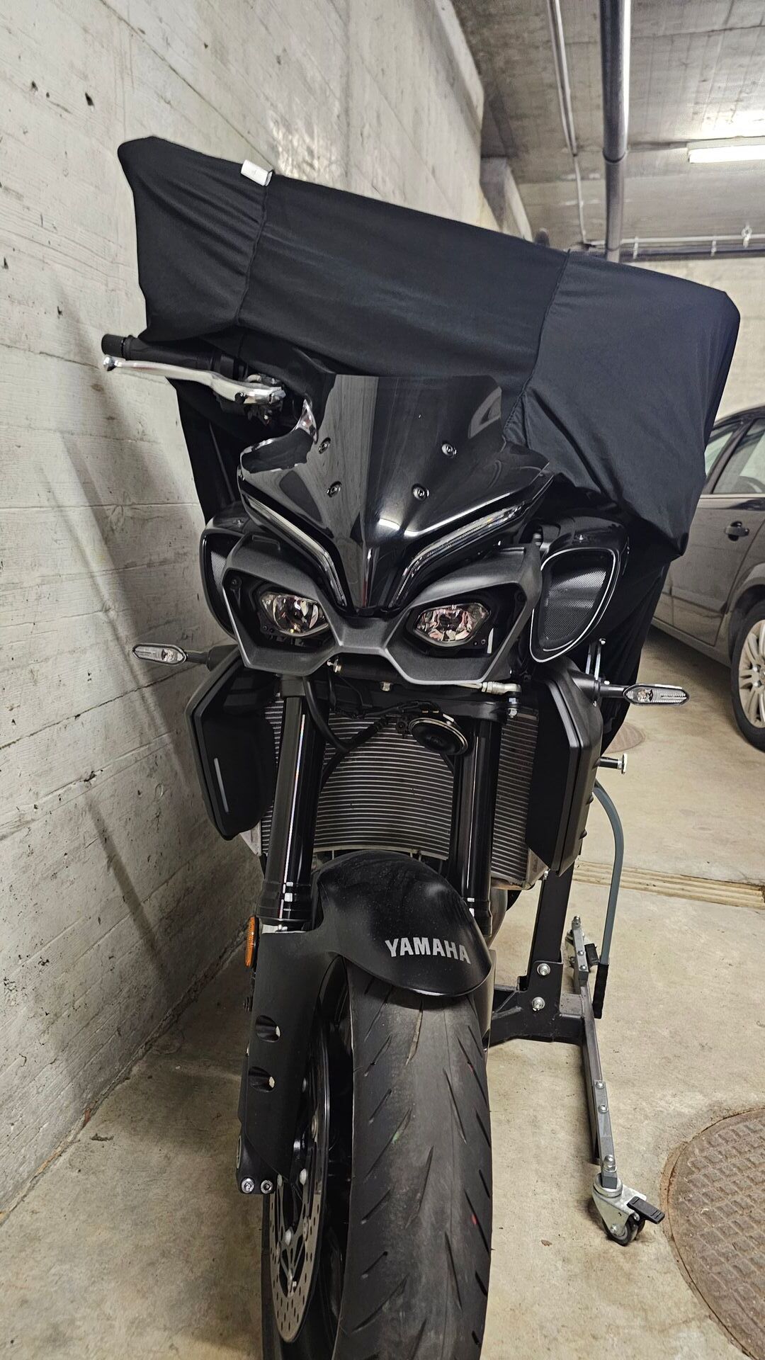

Servus, meine Herren.

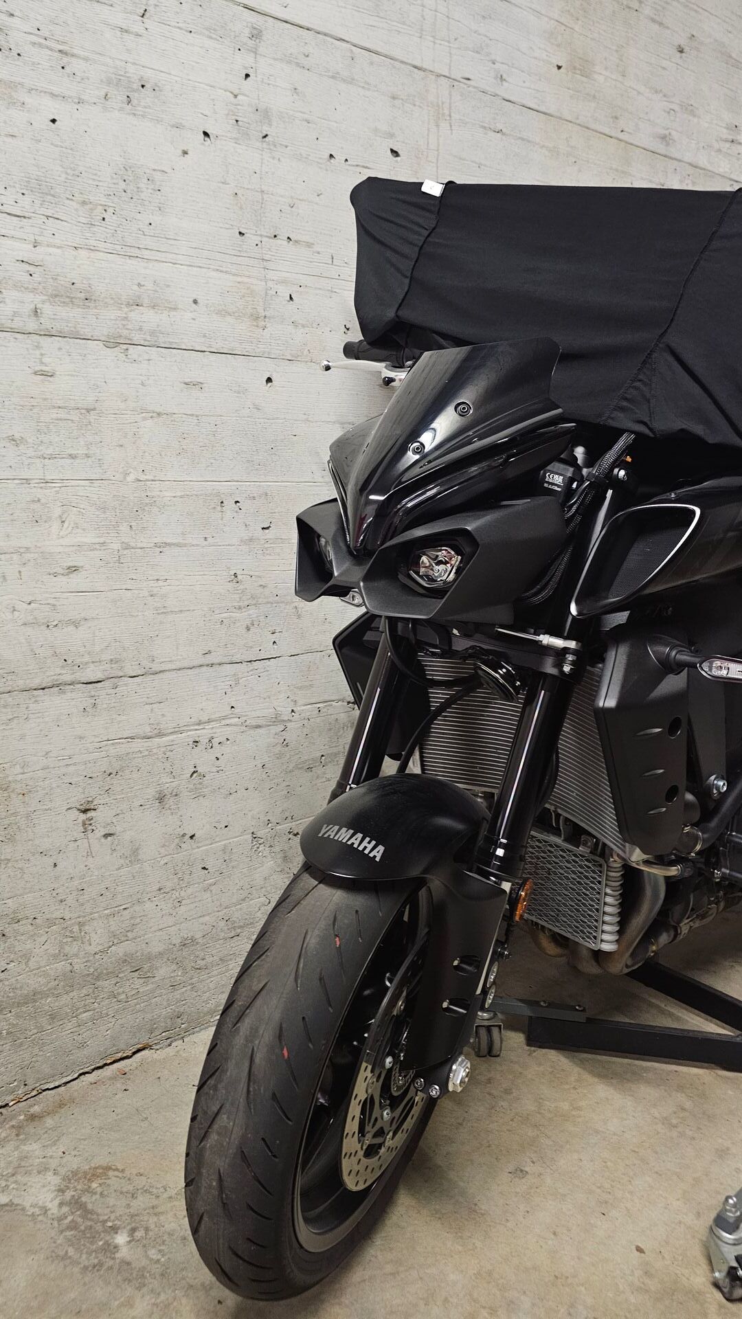

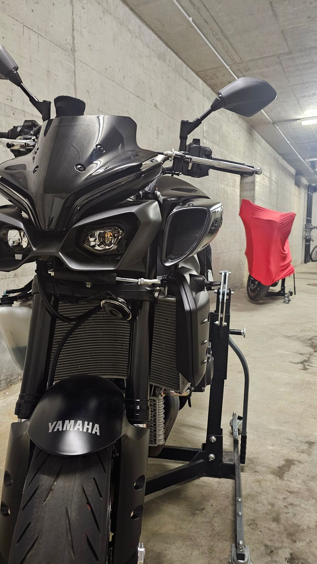

Die Verkleidung ist da ich habe sie gestern montiert. Die Qualität ist sehr gut, sie sitzt perfekt und fühlt sich sehr stabil an.
Das Einzige, was vielleicht stören könnte, ist, dass die Scheinwerfer jetzt recht weit innen sitzen. Ich weiß nicht, ob das beim Fahren in der Nacht stören wird das konnte ich noch nicht testen.
Ansonsten kann ich sie auf jeden Fall weiterempfehlen.
Tut mir leid, ich konnte keine schöneren Bilder machen, da er noch im Winterschlaf ist

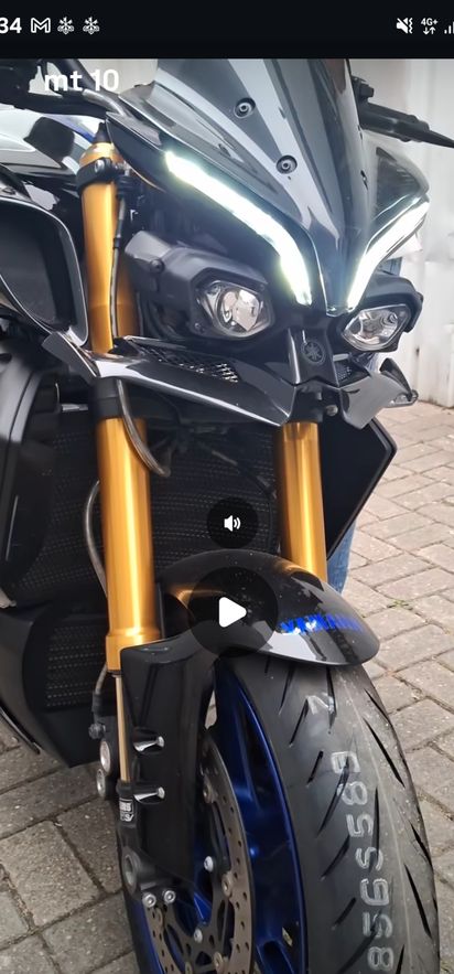

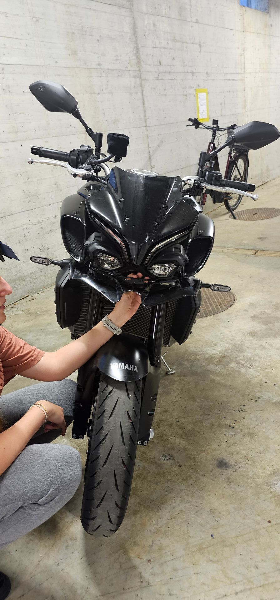

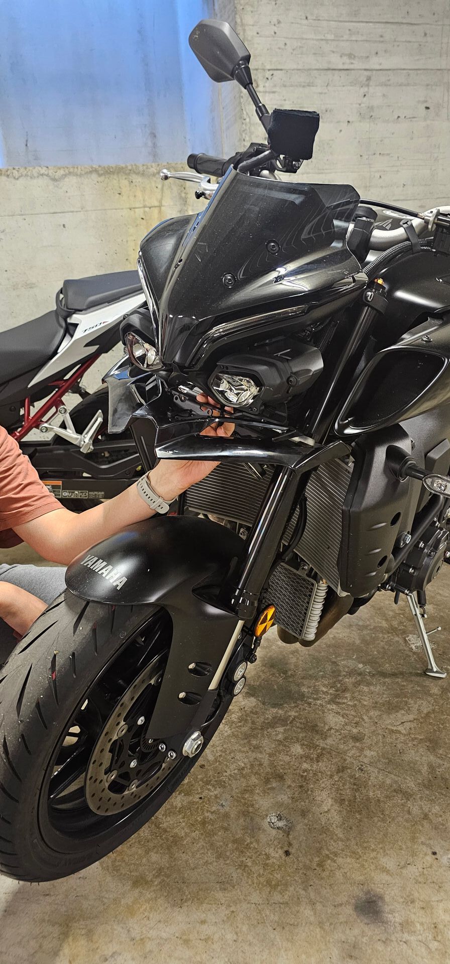

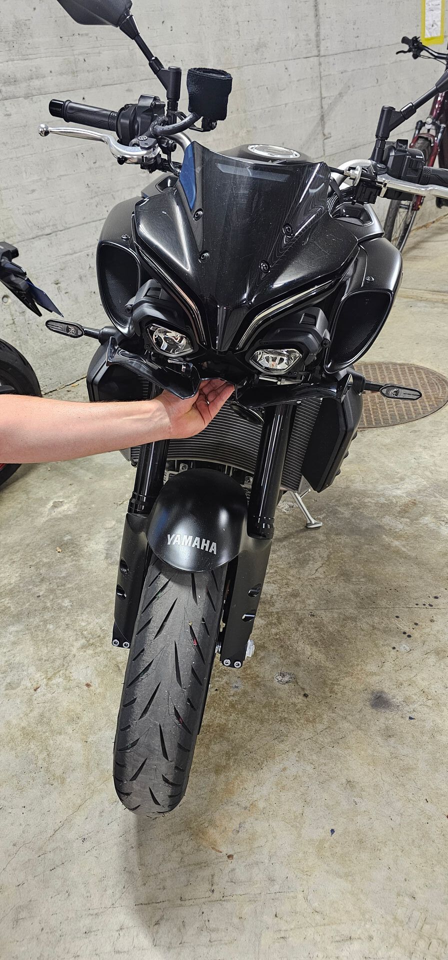

So Jungs, ich habe es jetzt mal bestellt. Mal schauen, wann es ankommt und wie es aussieht. Ich werde dann ein Feedback geben. Eigentlich hatte ich eine andere Option für die Front, aber dafür hätte ich Halterungen anpassen lassen müssen. Leider finde ich niemanden, der mir das macht.

Werde ich auf jedenfall machen bin jetzt noch 3 woche im Urlaub und schaue dann mal ob mir jemand was mit dem 3d drucker etwas drucken kann provisorisch das man dann etwas gescheites anfertigen kann.
