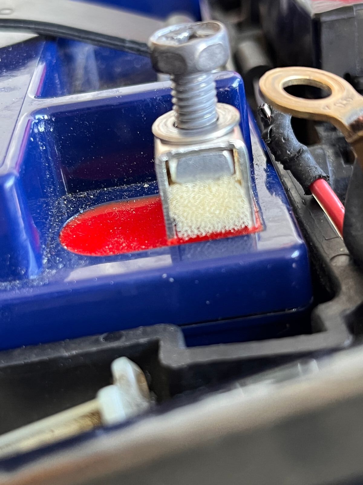

    Hallo,
    vielleicht ein Tipp, auch für Fahrer die noch ein Zweitmotorrad haben, wo die Batterie liegend oder in einer Position steht, wo die Muttern bei gelösten Kabel hergenommen wird und dann herausfallen. Ich habe bei meinen ganzen Batterien, bevor ich sich einbaue, etwas festeren Schaumstoff so auf Maß geschnitten, dass sie genau in diese Aufnahme mit der Mutter paßt. So fällt Sie nicht mehr heraus wenn man die Batterie heraus nimmt ohne das man die Mutter vorher einsetzt. Wie gesagt, etwas festerer Schaumstoff.
    Siehe Foto
