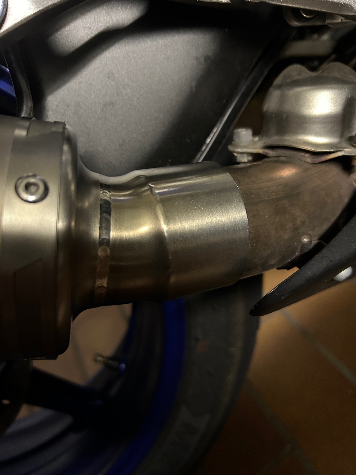

    Hab gestern Versucht den Sc Project Sc1 Conic zu montieren. Der sitzt am Kat Rohr viel zu locker. Ich kann den ganzen ESD hin und her bewegen, sogsr teilweise ein stück rausziehen. Somit sitzt der ja nit wie er soll und bläst ab wie sau. Laut Anleitung von dem Teil soll der einfach nur draufgesteckt werden. Kann doch so nicht sein? Support von Sc meinte ich muss die Dichtung, Ringanschlag und Schelle vom original Auspuff verwenden. Ein paar Stunden später kam ne Mail das es ihnen leid tut aber es wäre eine falsche Aussage gewesen und der ESD nur gesteckt ist ohne Schelle, Dichtung oder sonstiges.
    Ich habe auch die genannten Teile nicht, da beim kauf der MT nen Cobra verbaut war und der die Teile nicht brauch. Also original Auspuff und alles was dazu gehört hat der Vorbesitzer verkauft, weggeworfen oder sonst was mit gemacht.
    Hat den sc1 conic jemand von euch verbaut und kann mir sagen was ich jetzt dafür noch brauche?
