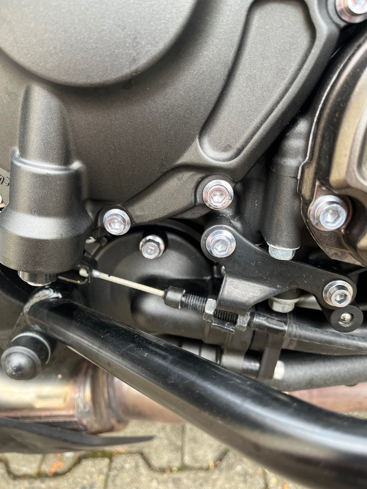

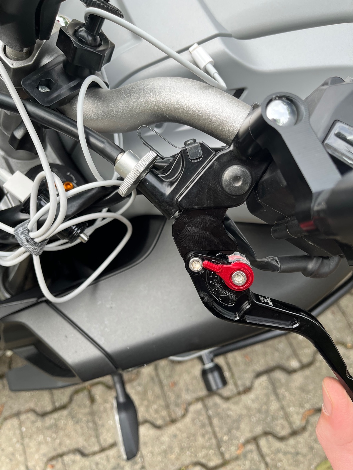

So… da sind jetzt die Bilder. 2mm spiel ist auch zu sehen
Beiträge von Gerakli
aber da haben wir doch schon das Problem, wenn die Verstellung unten ganz nach vorne geschraubt ist, verlängert das die Hülle und sorgt dafür, dass der Zug zu stramm ist.
Ich schlage daher vor den Versteller unten zu lösen und ganz zurück in Richtung Hebel zu schrauben, dann den Versteller oben auf eine Position ca. 5mm raus zu drehen und abschließend mit dem unteren die 2mm Spiel an Hebel einzustellen. Den Einsteller am Kupplungsgriff so positionieren, dass die offene Seite nach unten zeigt, dann läuft bei Regen oder beim Waschen kein Wasser rein.
da stimmt was nicht.... Um Zugseillänge zu gewinnen, muss die Mantel richtung hebel. dafür müssen die justierschrauben nach rechts.... Oder stehe ich grad auf dem Schlauch?
Ja Dito, da muss schon was im argen liegen wenn da so wenig spiel ist. Ich glaube wenn ich alles aufdrehe habe ich genug slack um damit jemand zu erwürgen. Das Bild bringt uns ja nichts, wir wissen natürlich wo das ist, ich denke Sonntagsfahrer wollte sehen ob es korrekt verbaut ist.

Bilder mache ich wenn ich Heim bin. 17Uhr

Bitte mach mal bitte Bilder von den Verstellern und vom Hebel am Kupplungskorb, ich kann es mir beim besten Willen nicht vorstellen wo es da hakt weil es bei bei mir problemlos funktioniert hat.
Habe zur Zeit nicht die Möglichkeit. Aber falls es weiterhilft habe ich das Bild aus Internet da. Justiermutter ganz rechts nach ganz rechs geschraubt... bis zum Anschlag. so wie ich gemalt habe

Justierschrauben sind beide bis zum Anschlag... Oben komplett eingedreht und unten komplett Richtung Vorderrad.
