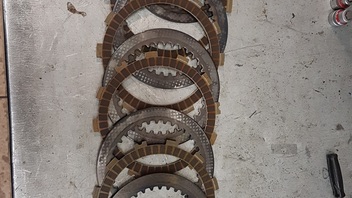

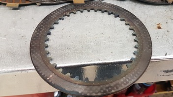

    Befund 2: Abrieb-Bild der Stahlscheiben (siehe Anhang) - sehr ungleichmässig. Die Oberflächenrauhigkeit variiert innerhalb der Scheiben z.T. stark, sie sind an einigen Stellen praktisch glatt poliert, an anderen noch jungfräulich (d.h. Musterung noch gut sichtbar).
    Deutet auf verzogene Scheiben hin. Erklärt die Reibung selbst im Feder-losen Zustand.
    Wir drückten eine Scheibe mal ans Fenster... sie lag nicht plan auf -> verzogen.
    Befund 3: Die Stahlscheiben sind z.T blau angelaufen. :o
    Deutet auf Überhitzen und schnelles Abkühlen hin. Also z.B. Rennstrecke, dann Boxengasse raus, Motor grad ab.
    Oder ein Fahranfänger... Viel zu viel Schlupf und dann Abwürgen.
    Da hat wohl mal einer oder mehre Vorbesitzer hart mit dem Bike gearbeitet. Oder wie wir Schweizer sagen, "gruechet".

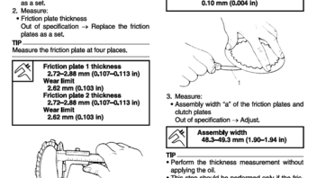

    Im Handbuch stehen auch die Soll-Masse der einzelnen Reib- und Stahl-Scheiben sowie die Verschleissgrenzen.

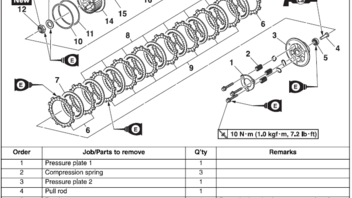

    Konkret: Laut Werkstatthandbuch sollte ein Kupplungskorb der MT-10 folgende 9 Stahl-Scheiben enthalten:
    1 Stahlscheibe «dick» (Type 1), 2.46 – 2.74 mm Über diese Scheibe wird auch die Gesamtdicke des Kupplungspakets verändert – es gibt 3 Typen welche man bestellen kann.
    8 Stahlscheiben «dünn» (Type 2), 2.18 – 2.42 mm
    (die beiden Typen sollten also rein aufgrund ihrer Dicke sauber in 2 Kategorien fallen, selbst bei/nach Verschleiss).
    Dazu 10 Reibscheiben, allesamt 2.72 – 2.88mm dick, Verschleissmass: 2.62 mm.
    (Die Reibscheiben haben auch 2 «Typen», die in bestimmten Positionen im Paket verbaut sind, aber die unterscheiden sich wohl nur durch versch. Reibbeläge, nicht aber in den Dimensionen)
    Nach öffnen der Kupplung und sauberem Durchmessen & Begutachten aller Teile ergab sich folgendes:
    Die Kupplung zeigt allg. kaum Verschleiss, Ausrückzapfen und -Ritzel sowie der Korb und alle Scheiben sind in perfektem Zustand.
    Ich habe dann alle Scheiben auf Masshaltigkeit überprüft. Die Reibscheiben waren allesamt masshaltig.
    Die Stahl-Scheiben auch – ABER: Das Paket enthielt ZWEI dicke Scheiben, und nur 7 dünne.

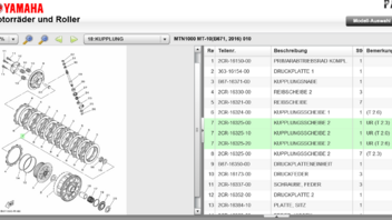

    Laut Yamaha-Ersatzteilkatalog (auf deren Offizieller Webpage) ist es leicht anders beschrieben:
    Die erste Stahl-Scheibe ist eine «dicke», dann kommt eine Stahl-Scheibe «variabler» Dicke (es gibt 3 bestellbare Dicken) mit welcher die Gesamtpaket-Dicke angepasst werden kann, und dann kommen 7 identische, dünnere Stahl-Scheiben.
    Das lässt 2 Schlüsse zu: 1. Die Angaben (sowie die zugehörige, übereinstimmende Zeichnung) in meiner Version des Werkstatthandbuches sind falsch.
    2. Hier wurde ein falsches Kupplungspaket verbaut.
    … Nach wie vor, es scheint, dass das Gesamtpaket einfach zu dick ist. :doh:
