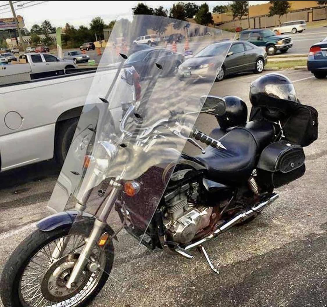

Aus Facebook hat jemand eine andere Scheibe.
Alter die ist ja 1 m lang . Glaube da ist wie im Auto 🤣🤣
Der Scheibenwischer fehlt noch
Ja, ich weiss. Aber mit einzelen Bildern ists spannender !
Janz schön nen Pfeil ine Birne, haste.
