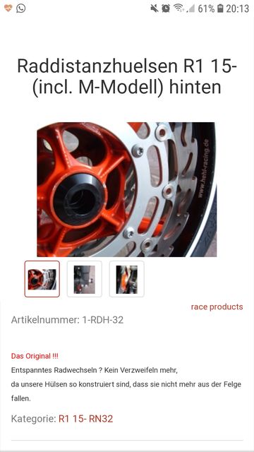

Die sind identisch(jedenfalls die Hülsen)..habe sie in allen meinen Hinterradfelgen weil es echt die Nerven schont beim Einbau.
Für vorne gibt es die auch..dort empfinde ich die originalen Hülsen allerdings nicht als nervig bzw da ist der Umbau easy,deshalb hab ich mir das Geld gespart.
Das sind sie...
Ich habe mir für die hintere Felge von Hehl feste Büchse anstatt der originalen gekauft .
Damit ist erstmal nur das Problem der herausfallenden Hülsen beseitigt.
